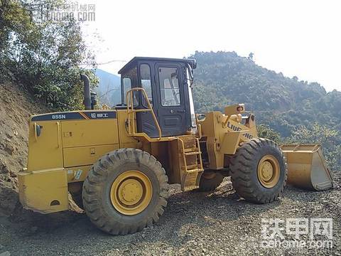

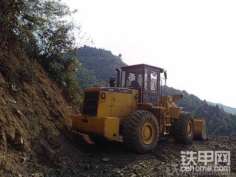

首先来张整车的图片,单单外形上是比50CN要小点吧

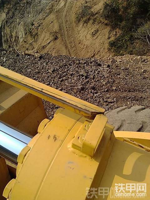

我就奇怪、纳闷加疑惑了,为啥这左边的动臂油缸和大臂上的漆会掉的那么快,而右边却完好无损呢?不解中.......你说铲料铲满了,他肯定是两边都会掉石子石粒什么的,不可能他总铲那一边吧

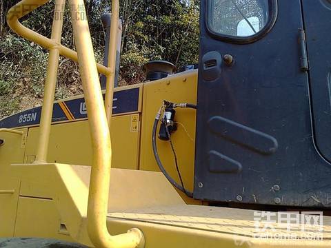

前轮刹车加力泵加刹车油口,在这里空间到是不会小了,加刹车油方便

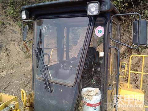

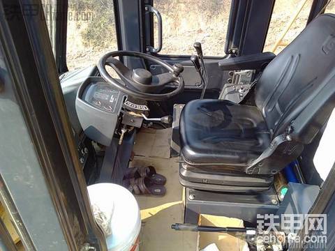

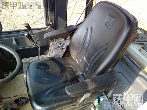

本来以为驾驶室的门是锁住了的,但是用手一摁,唉,还没说呢,大喜,驾驶室内饰和仪表、和50CN最大的不同就是没有断气刹,这个座椅靠背比50CN的要高点,对司机来说良好的舒适性最大方面就是取决于座椅了,座椅设计的不好,何来的舒适可言,是吧!
司机也挺爱干净的,有了一层胶垫他还拿了一张纸壳垫着,这台驾驶室比这台的可是要干净多了。实拍石场 柳工新车ZL50CN

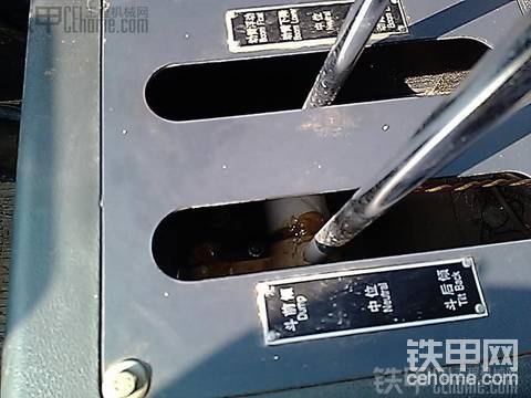

网页链接' target='_blank'>网页链接 看到操纵杆没有,其实那里是有两个黄油嘴的,但是有多少司机发现了的,即使发现了有多少会去打黄油的,包括我自己从来都没有打过,说明司机对于保养这方面还是做得很好的

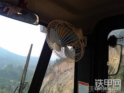

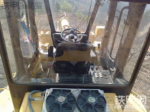

空调、风扇一应俱全,空调不是原装的,是自己装的,蒸发箱装在那里还是有点不好,个人觉得

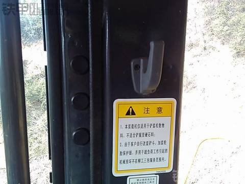

这样玻璃设计给经常抽烟的司机就方便多了,开一扇窗子就行了,挂钩用来挂衣服什么的,人性化

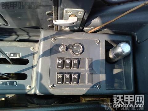

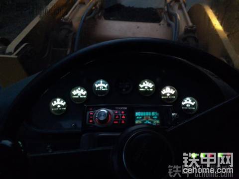

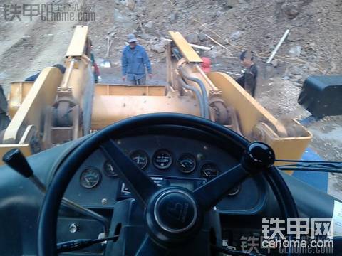

这是钥匙开着的时候,好多仪表都是用指示灯显示的

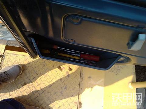

两侧的边门有放东西的地方

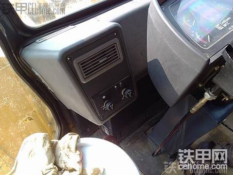

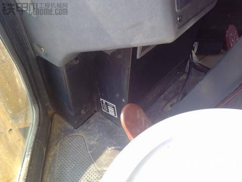

这是暖风机总成,不像其他车子在座椅下面,出风口还往上吹,经常会踩得都是泥

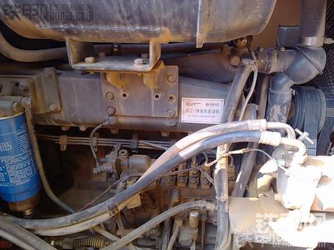

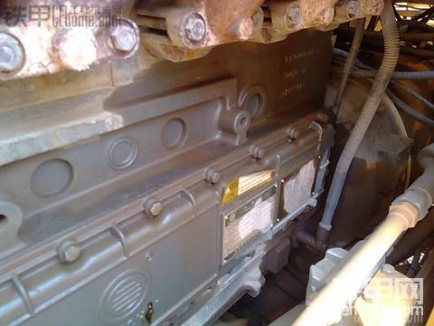

f发动机是潍柴WD系列的,在这里我又纳闷了,为啥12年的还是没有配水寒宝呢,其实水寒宝还是有很大的用处的,尤其是到了冬天,它可以把柴油:加热、除水、过滤、除腊等多种集一体的功能,为啥就没有装呢,那台50CN也是12年的,同样还是也没有水寒宝。

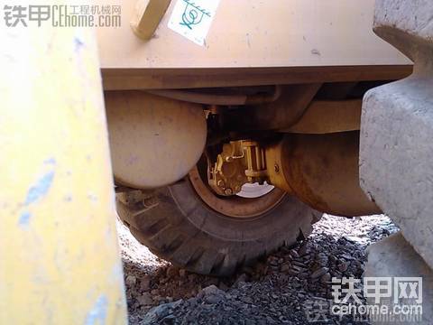

后刹车钳

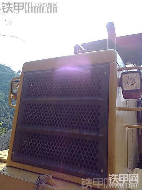

后机罩和后大灯,我记得50CN的是可以打开的,这个是用螺丝拧住的,里面是变速箱散热网和水箱,这种变速箱的散热网估计是风冷的

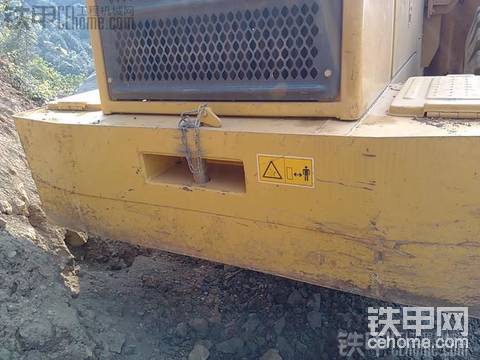

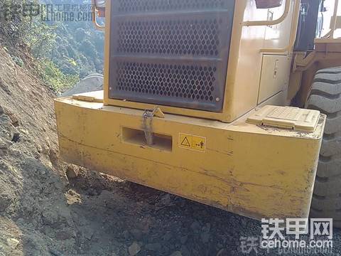

屁屁被爆的很惨啊

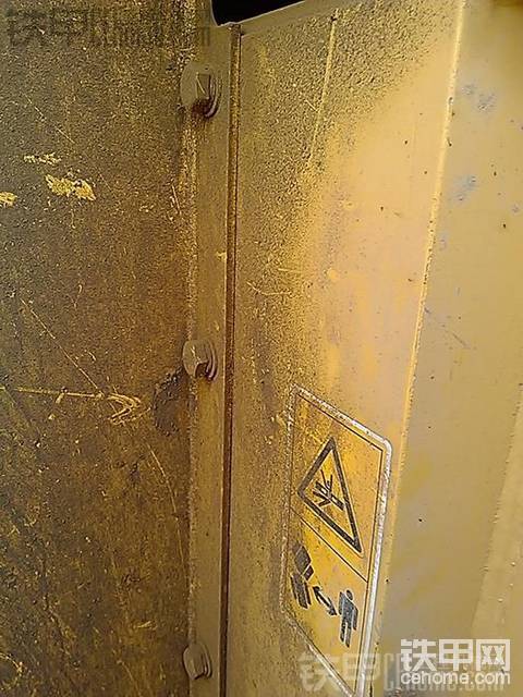

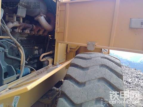

f发动机罩的边门是和855的一样的,分成上下两块,优点是维修空间大,缺点是下面这块放下来后不好站人啊

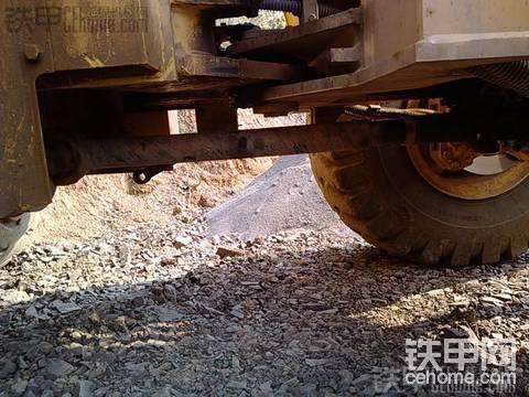

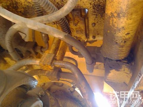

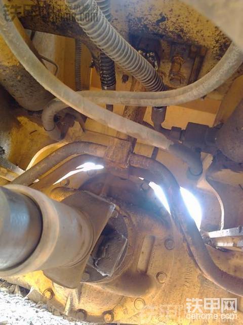

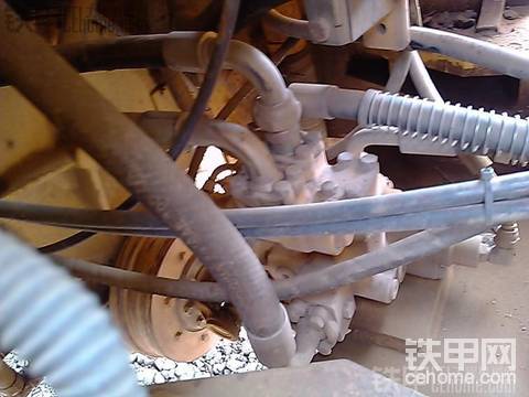

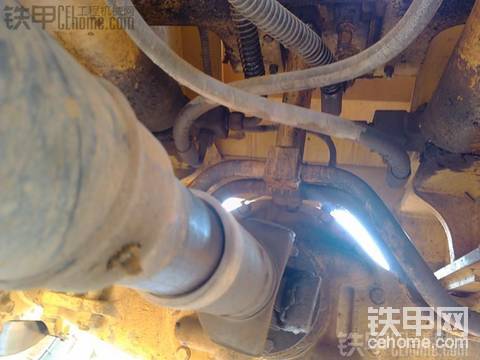

多路阀下面的油管可能是螺丝松了,漏油漏得那里都是,传动轴伸缩套这里看来是不怎么经常打黄油啊,建议这里隔一个礼拜打一次还是要的,还有十字节那里也是,它里面是由一圈的滚针组成的,长时间没有轮滑就会磨损,磨损严重了,就很容易断了

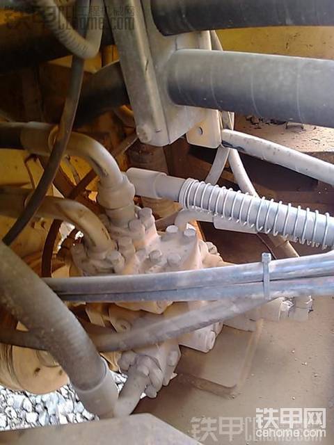

l柳工的优先流量控制阀真大啊,还行还是两部分组成的

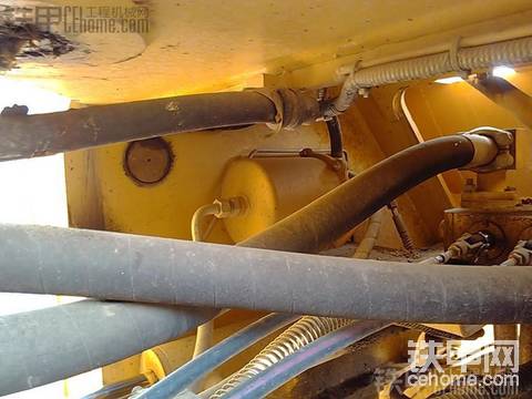

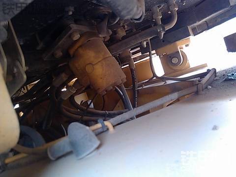

凌乱的油管,建议最好是把会挨到的油管用内胎包住,防止磨损,漏油

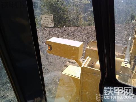

这个水平标尺都歪了,直接挨着了,是前面拧螺丝那顶弯的

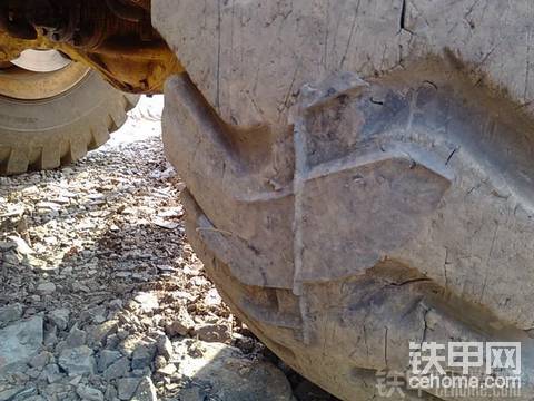

在石场做又没有装保护链的轮胎就是这样,处处伤痕累累啊

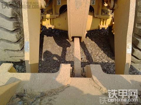

这台855N的铰接螺丝看来是没有动过的,可以说是纹丝不动

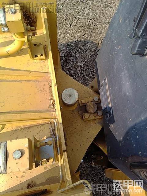

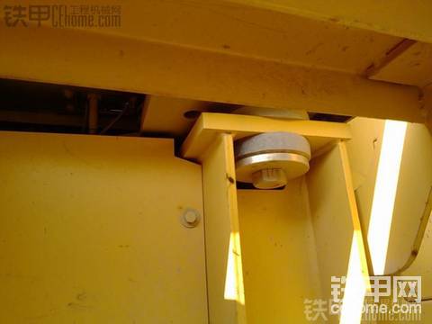

驾驶室胶垫减震

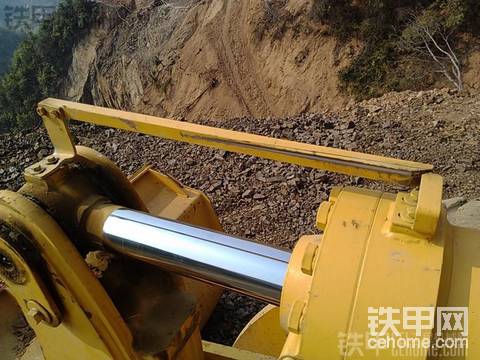

这样看起来这根拉杆好短啊

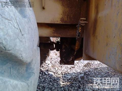

后桥那不知道哪里渗油的

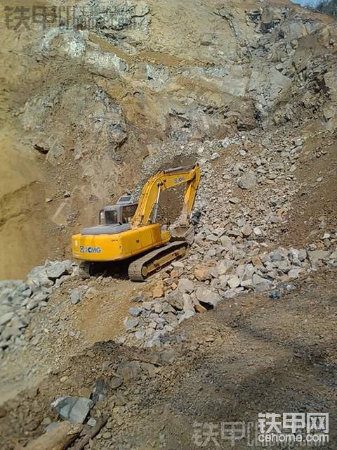

石场里的挖机

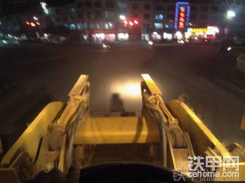

开龙工回家时,把DJ声音开到最大,一路狂飙
