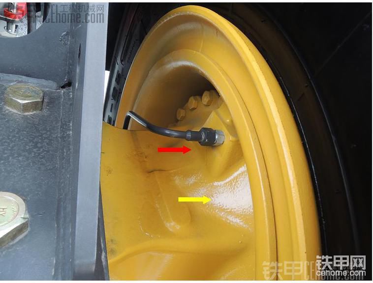

上图就是典型的干式桥制动系统,脚制动阀踩下后,气体推动加力器活塞,加力器活塞的移动使制动液通过红色的箭头所示进入到驱动桥的制动活塞中,从而产生制动力,使车辆制动。图片中黄色箭头所示的位置就是制动活塞,由于制动系统是频繁使用的系统,所以制动系统的元件的磨损也是比较快的,在长期的使用过程中,由于制动活塞与摩擦盘之间频繁的摩擦,导致在非制动时,制动活塞与摩擦盘之间的间隙会越来越大。由于加力器的排量是一定的,也就是说,加力器排出的制动液的体积是不变的,所以长时间使用后,制动的时间会加长。如果严重的话,会导致制动力减弱或制动失灵,造成行车危险。

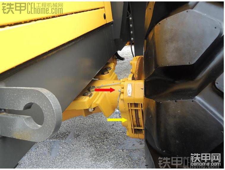

上图就是湿式桥制动系统,其制动原理与上述的干式桥的制动原理相似,在此不赘述。

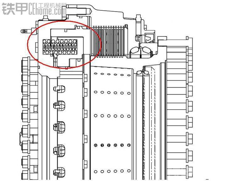

上图是湿式桥制动部分的内部结构图,从图中可以看出,制动系统的动作也是制动活塞推动摩擦片产生制动力。同样,湿式桥制动系统也存在上述的干式桥制动系统所存在的问题。

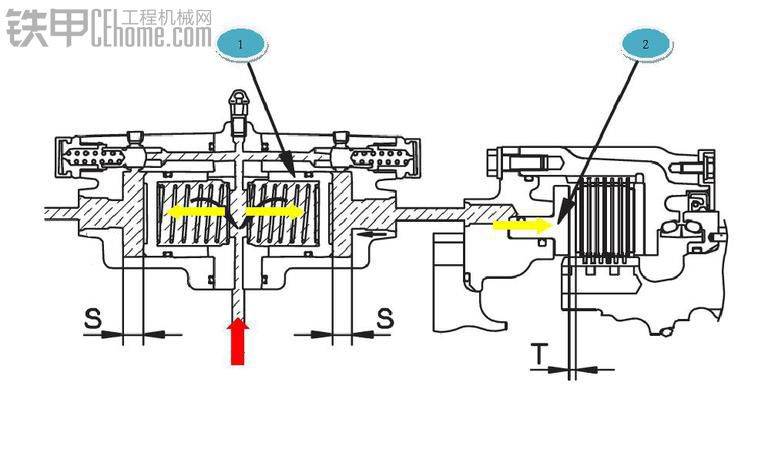

当踩下脚制动阀后,制动液进入到调整器内(红色箭头),推动(黄色箭头)调整器活塞运动(序号1),制动液推动桥内的制动器活塞(序号2)运动,消除摩擦片之间的间隙,随着脚踏板角度的变化,制动压力上升,此时调整器内的单向阀被打开,上升的制动液作用在制动器的制动活塞上,产生制动力。
当松开脚制动阀后,调整器活塞(序号1)在弹簧的作用下向复位,桥内制动器内的油液填充由于调整器活塞复位空余的体积,而调整器活塞(序号1)内部的油液通过调整器回油(蓝色箭头所示),准备第二次的制动。
上述就是制动系统所用的间隙调整器的工作原理,其目的就是在制动时提前消除摩擦片之间的间隙,从而使制动时间及制动力保持不变,消除由于摩擦片磨损而造成的对制动系统的影响。
