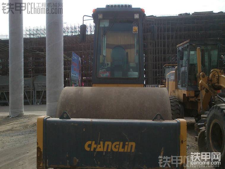

来张正脸,外形跟我曾经开过的8208的是一样的,只是这辆看起来比较庞大,毕竟是25吨级别的嘛!

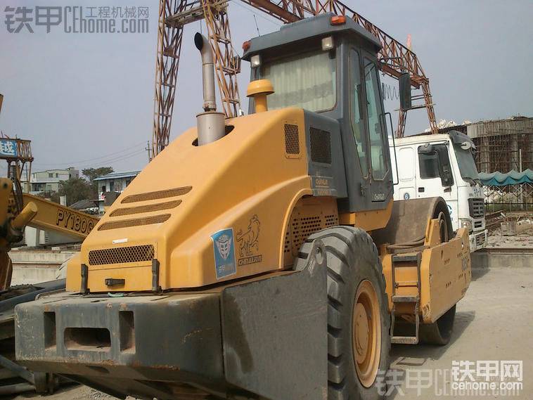

侧脸两张,车贴贴了铁甲车贴——我骄傲!{:soso_e128:}

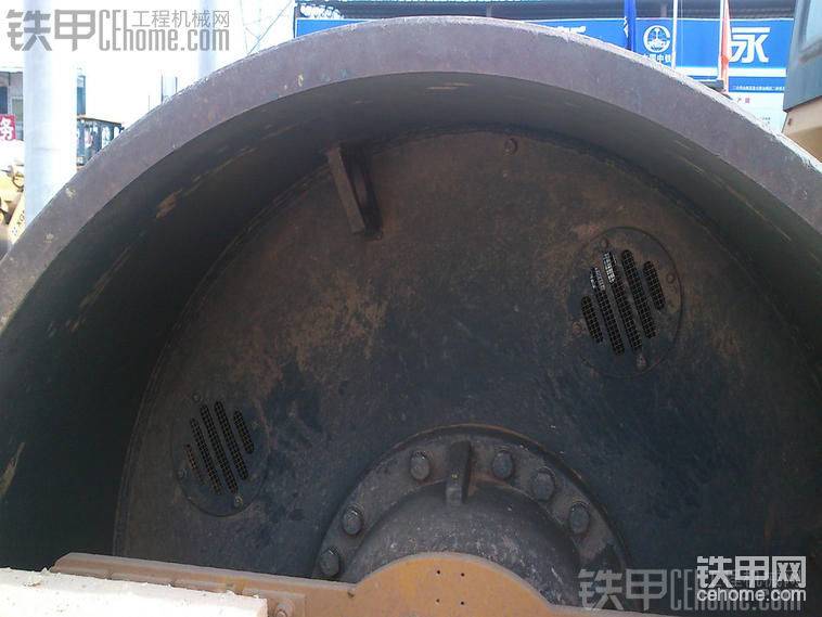

他这款8258跟8208的不一样,钢轮两边有4个网状小洞是直通的,请问是干嘛用的?

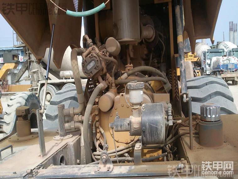

震动马达

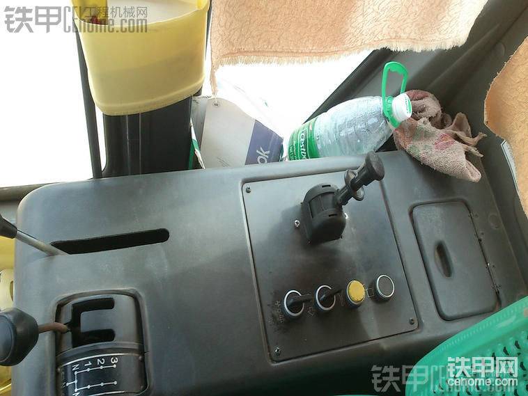

操作系统、外表跟8208的是一样的,详情请点击(常林8208-5压路机1938小时使用报告
网页链接' target='_blank'>网页链接)采用机械传动,后桥驱动,变速箱及分动箱采用手柄操纵,实现前进、后退换向及三档速度的变换.

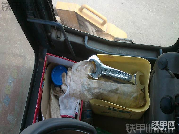

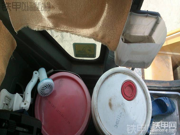

工具这些都摆放整齐
还有自制的小兜兜,可以放手机什么的

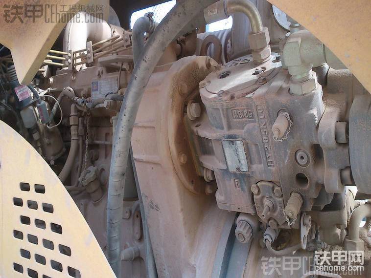

配备发动机为SC8D185G2B1直立水冷、四冲程、增压柴油机,标定功率/转速为132kW/2000rpm。
这是9114型号吗?

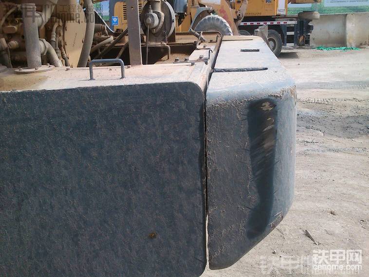

看看这个配重
8208就没有,这是不是不够重而加上去的呢?

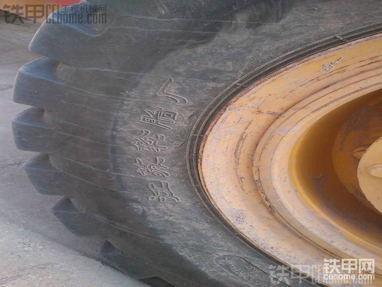

轮胎采用江苏轮胎厂生产的轮胎

这压路机液达压马达是萨奥吗,我看发动机是上柴6114

滚轮上开带网的孔应该是给内轮里面的齿轮油散热用的吧,主要目的是为了延长振动轴侧轴承的寿命。

常林的机子外观总是那么另类。。以前的机子是屁股翘得天高。。。。。。。挂挡后面那个是气手刹??第一见压路机有气手刹。。。安全性真棒。。
