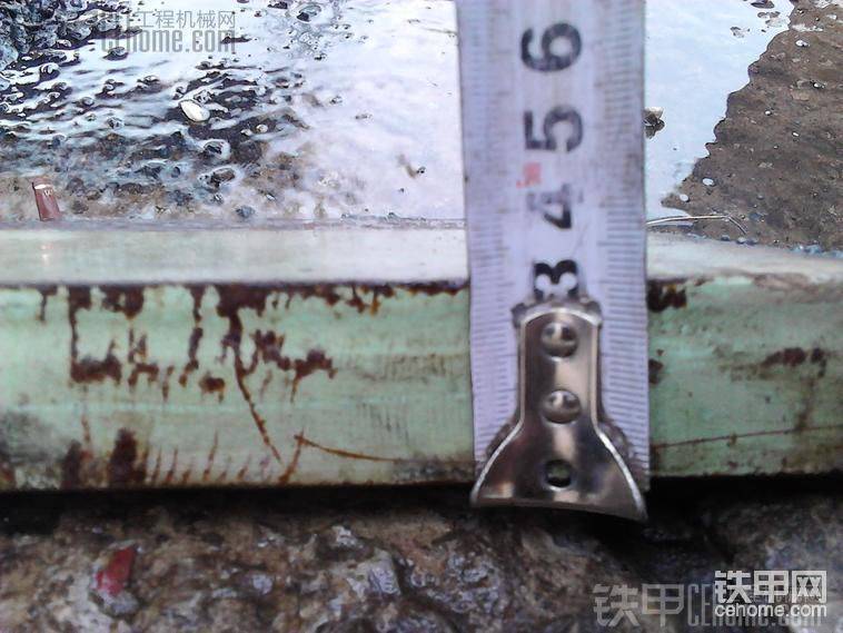

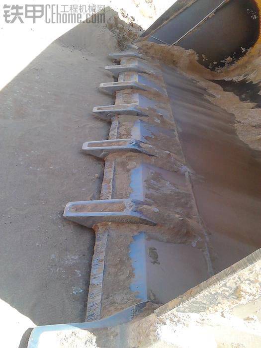

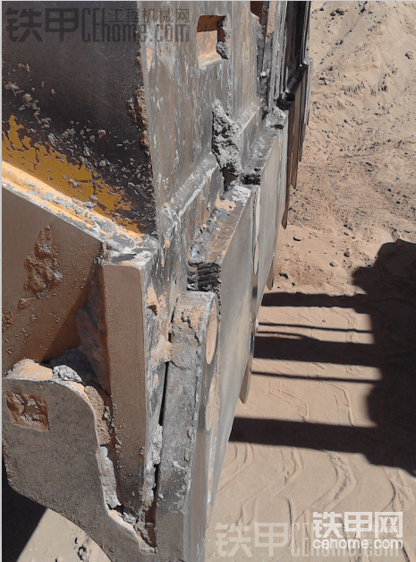

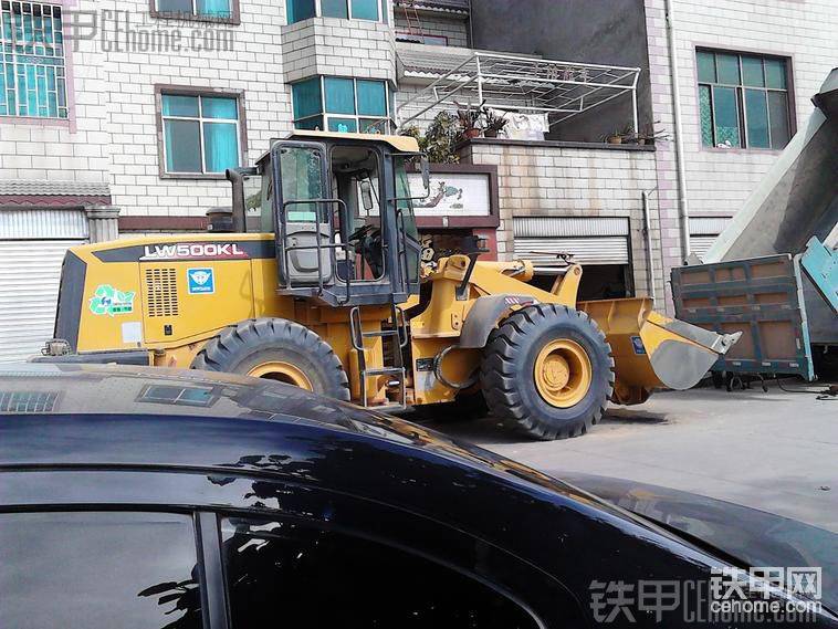

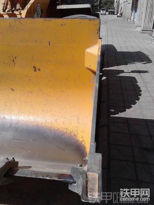

 我们做的是沙场,要保证场地上的沙要铲的很干净,尽量不要让遗留在场地上的沙太多,新车买回来是装着斗齿的,用了几天,场地收的不是很干净,所以把斗齿给拆了,就这么用了一年,这一年中也铲过石头,修过路,感觉没有斗齿铲硬土比较吃力,而且刀板磨损的有点严重,一年下来刀板差不多卷口了

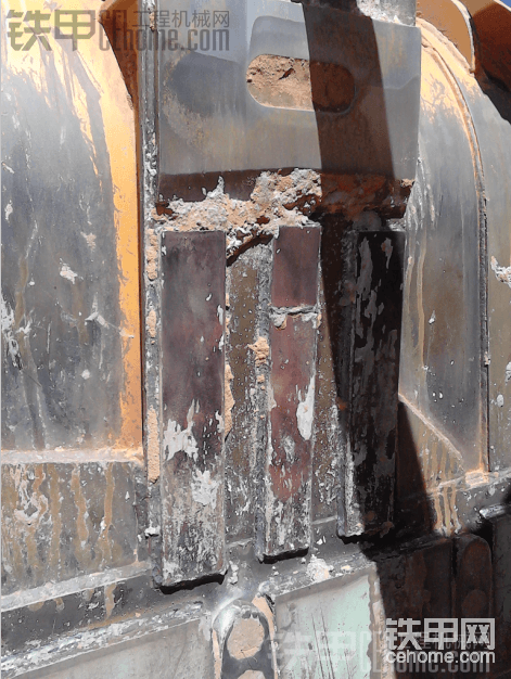

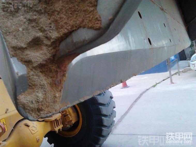

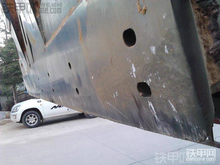

看看刀板被磨损的样子,现在只要一铲到石头刀口就卷口,没办法,只能加固,再不加固刀板就会磨废的

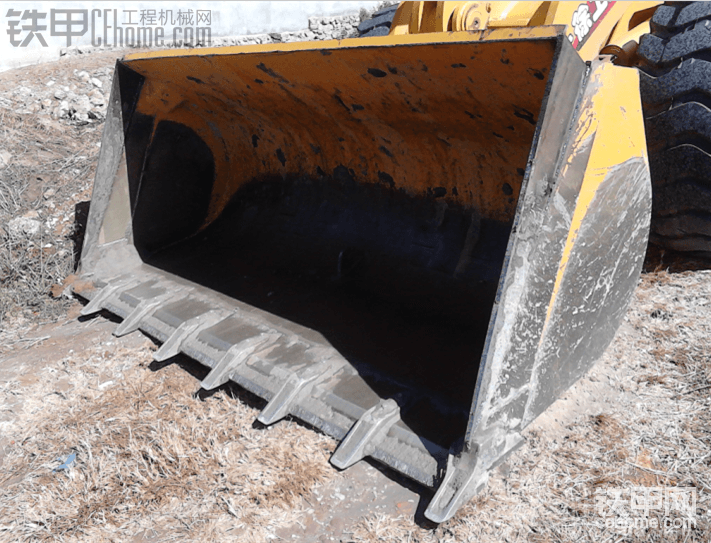

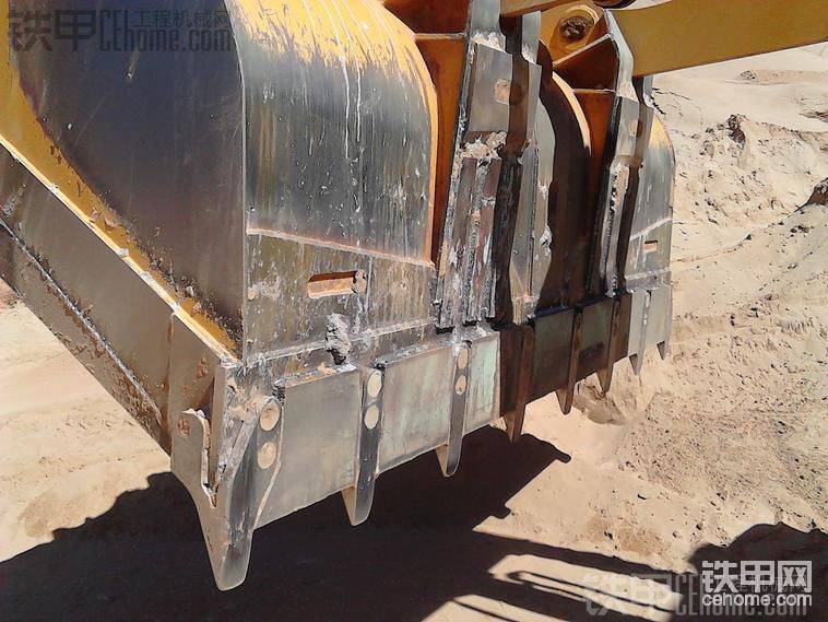

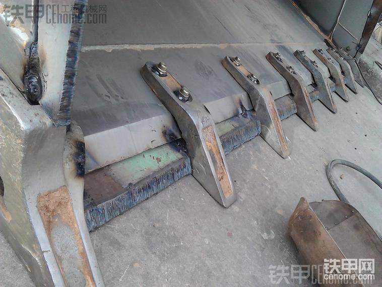

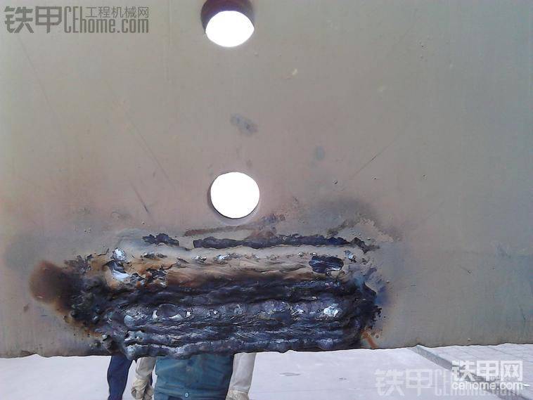

由于刀板被磨的很薄了,斗齿装上是松的,所以堆焊了一层,这样就可以稳稳的装上斗齿(提示一下:斗齿的螺丝上的不紧斗齿很容易断)

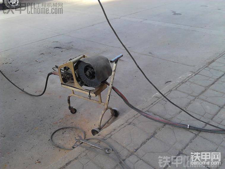

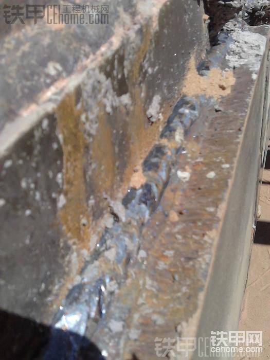

焊工师傅的法宝,氩氟焊机,由于是用普通钢板和锰钢焊接,所以普通焊机焊的不好,刚焊好就会出现裂纹,而且还会出现焊渣,这种焊机就不会出现这些情况,而且焊的很牢

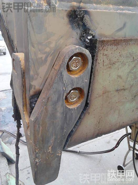

斗齿全装上了,由于原车的斗齿螺丝上的不是很紧,所以以前的斗齿螺丝全部报废,只能换新的,5块钱一颗的螺丝,螺帽直接焊在斗齿上,这样就可以把螺丝上的很紧,斗齿就不容易断了

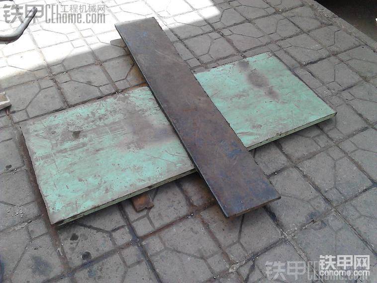

本来打算用汽车钢板来加固刀板的,可是听焊工师傅说汽车钢板和锰钢结合的不好,用力过猛容易脱焊,所以只能买了新的材料来加固,绿色那块3厘米厚的钢板用来加固刀板 ,黑色那块用来把斗子加大,两块钢板有233公斤,4块5一公斤的单价,很贵啊

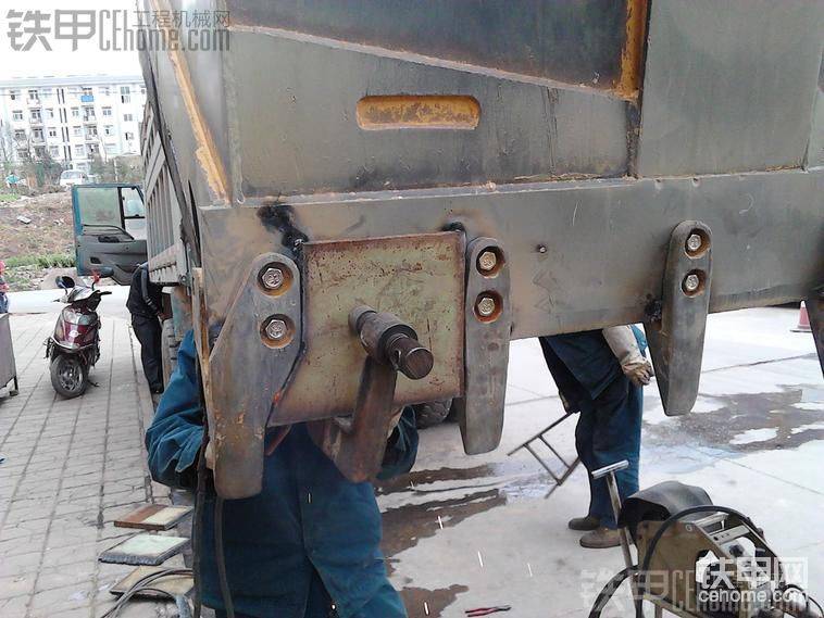

焊接正在进行中,翻斗车也是我们的

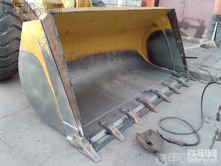

斗齿全装上了,螺丝也全部紧好了,现在正在下材料
把侧边也加起,由于沙很轻,所以加大点也没事

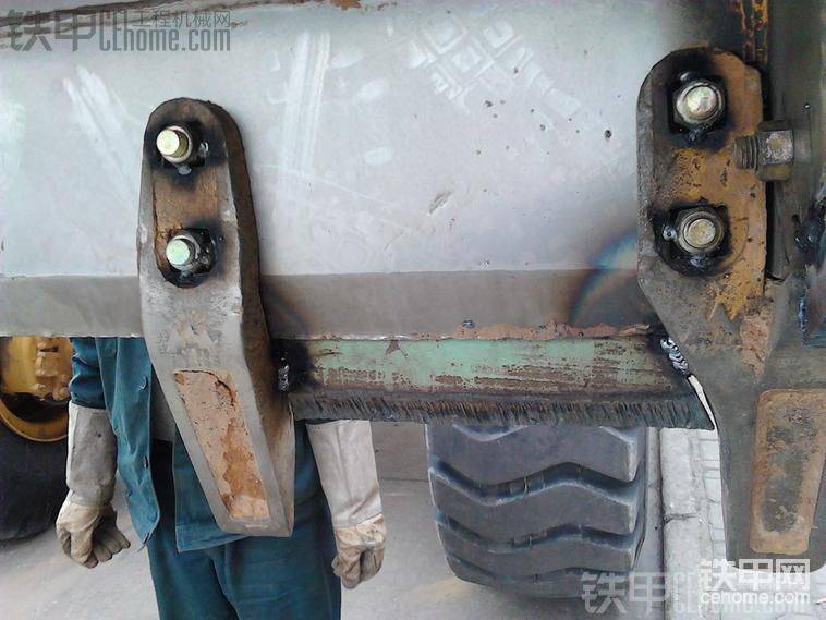

加固刀板的板材,3厘米厚的钢板,这样就很耐磨,也和斗齿一样的厚度,这样加在斗齿中间就可以和斗齿一样平了,铲沙的时候也不会留下太深的斗齿印子
焊工师傅考虑的很周到,在边齿的这块切了一个斜口,这样可以很好的保护到刀板和边齿
刀板伸出来7厘米左右,这样即使既可以很好的保护刀板,满斗系数也会高很多,铲的太满也不会从前面撒了

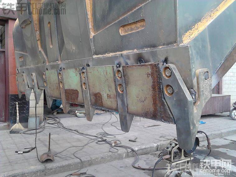

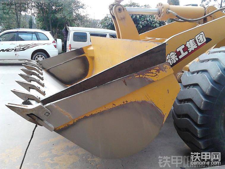

基本雏形已成,现在就等着焊牢,现在看上去斗子解释很多,而且也大了很多

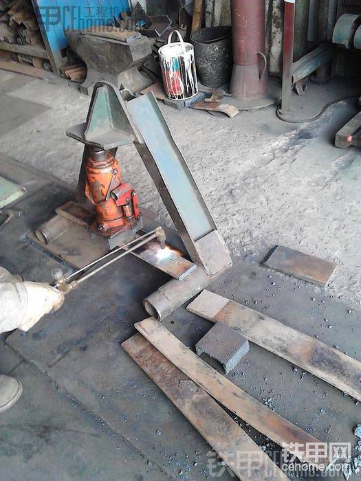

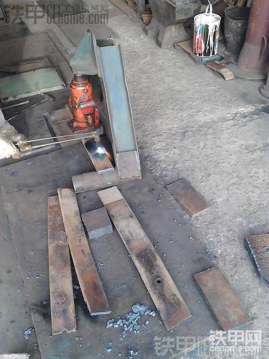

汽车钢板,用来加固铲斗底部的,由于汽车钢板是弯的,师傅就像这样把钢板给扳直了,不知道你们用汽车钢板加固的时候是不是也这么做?

看看焊缝的位置,焊接的工艺还是很不错的,焊的也很牢固

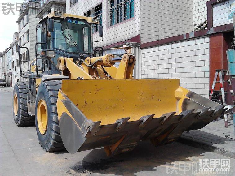

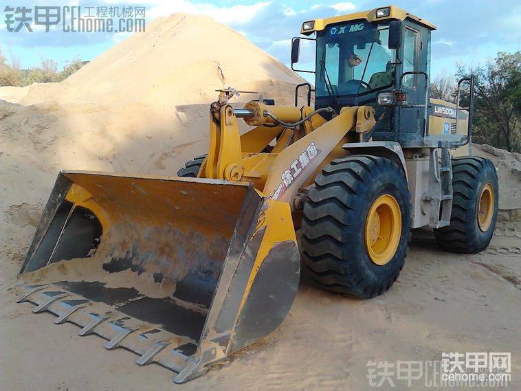

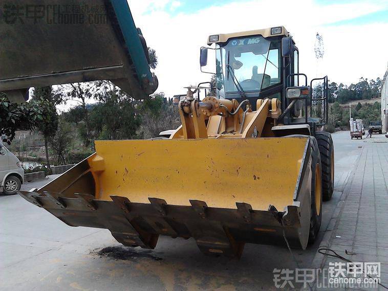

看看加固好以后的效果,我算了一下,现在铲斗差不多加大了0.5方左右,由于铲沙,沙比较轻,以前3方的斗子铲满了就是4.5吨左右,现在铲满了可以到5吨多点,装车可以省事些,装上了斗齿以后干活比以前省力很多,以前铲硬土总感觉车没力,加上斗齿有劲很多
如果铲的物料太重不建议把斗子加大啊,这样会缩短铲车的使用寿命,还会增加油耗
