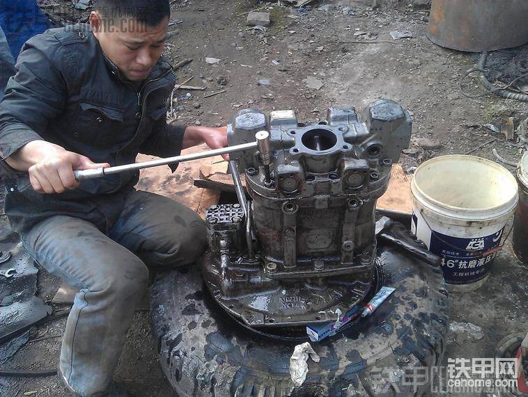

维修日立240主泵

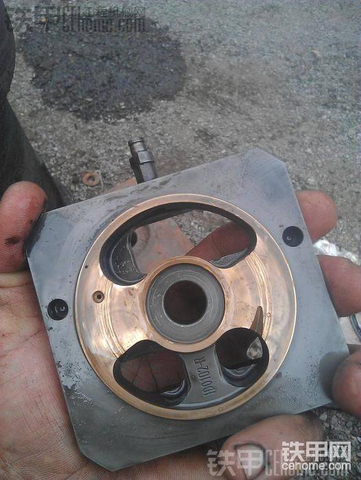

原车配的,韩独配流盘

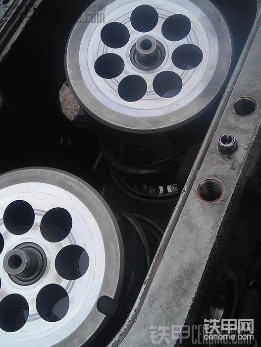

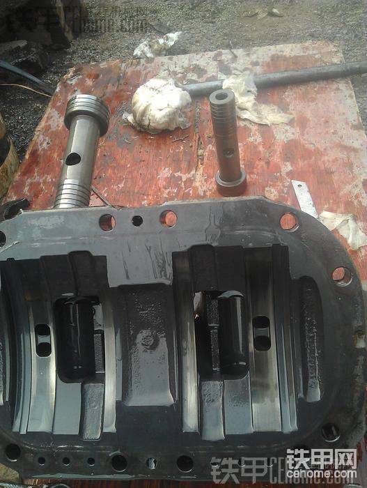

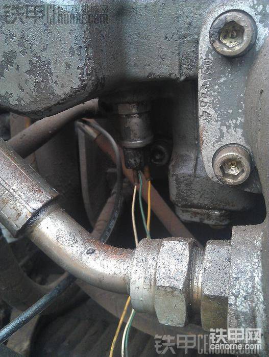

泵2控制阀被修理工拆过磨损了,那泵2的先导压力还正常吗? 我这个最先是泵1和泵2的先导控制压力都不正常,所以速度慢
sunyu2rui
2018-03-11
压力都正常呀,他那台是打过炮的,集成梭阀里的泵2控制阀被修理工拆过,都磨损啦,一般ZAXIS的电脑板很少出问题的呀。我们这很多ZAXIS没听说有电脑板出问题的,大多是线路问题,有的传感器共线处搭铁就会引起千奇百怪的故障。
老玩童
2018-03-11
是的,你说得很对,只要我的泵压正常就正常了,
老玩童
2018-03-11

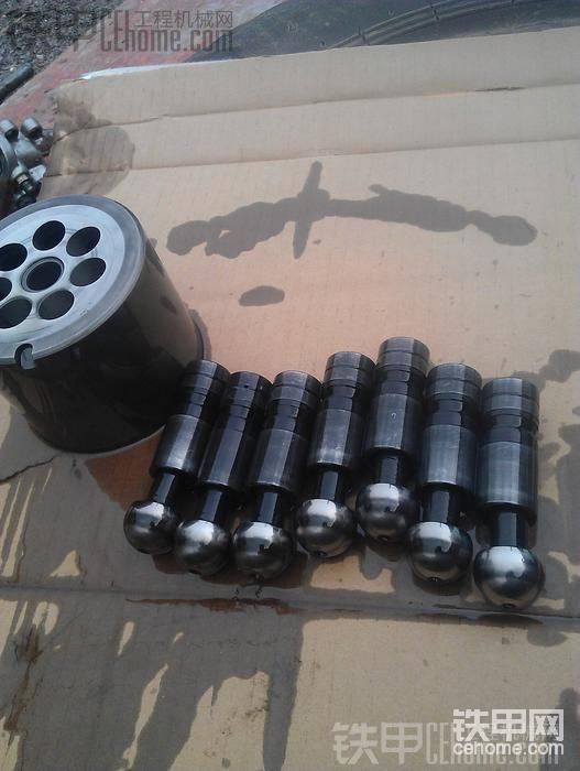

挖机泵都是柱塞泵,
老玩童
2018-03-11
集成梭阀你是说的那个信号控制阀吧,如果你这样说的,那就首先要检查下泵的先导控制压力,我的也是换的新的,但我现在这个是电脑板的问题,
