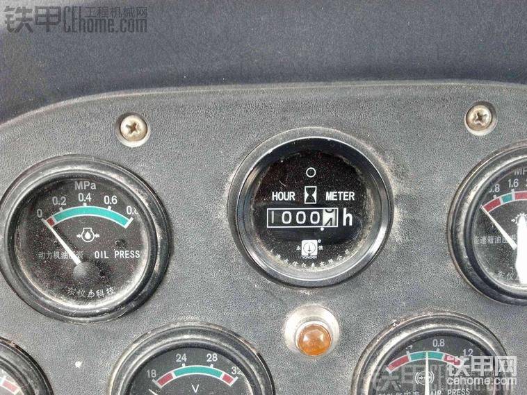

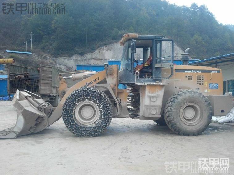

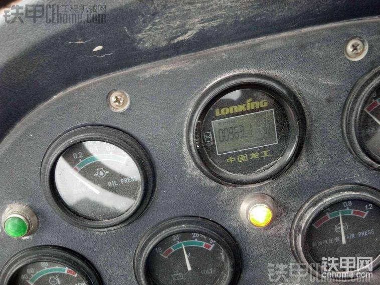

    车开到现在1000多个小时了。再不写使用报告自己都不好意思了
   这车比起 850 855进步很大。车架和柳工856大同小异,视线很好.新车,操作杆很轻。感觉还是很好上手特别是比850好上手多了.我以前一直是开柳工856 50c.刚开始去开850的时候很丢脸.由于850的翻斗缸是2根.导致视线很差。特别是铲渣的时候。很不习惯,斗放不平 经常铲半斗.850那个侧卸斗设计太猥琐,855的话驾驶室视线很差。855B还是很不错

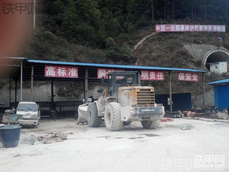

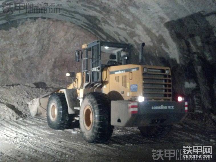

  干隧道防滑链是必须呢

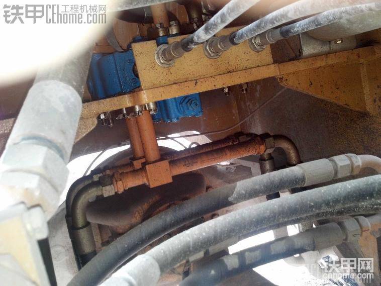

分配阀不知道那点在侵油.后液压油有散热器也不知那点在侵油,厂家不来搞,不好拍照{:soso_e148:}

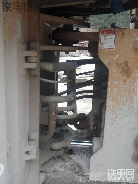

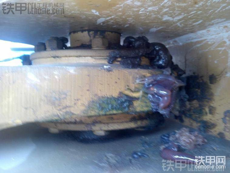

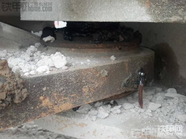

  上下铰接 ,和856是差不多的。黄油打得很勤{:soso_e128:}

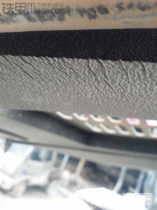

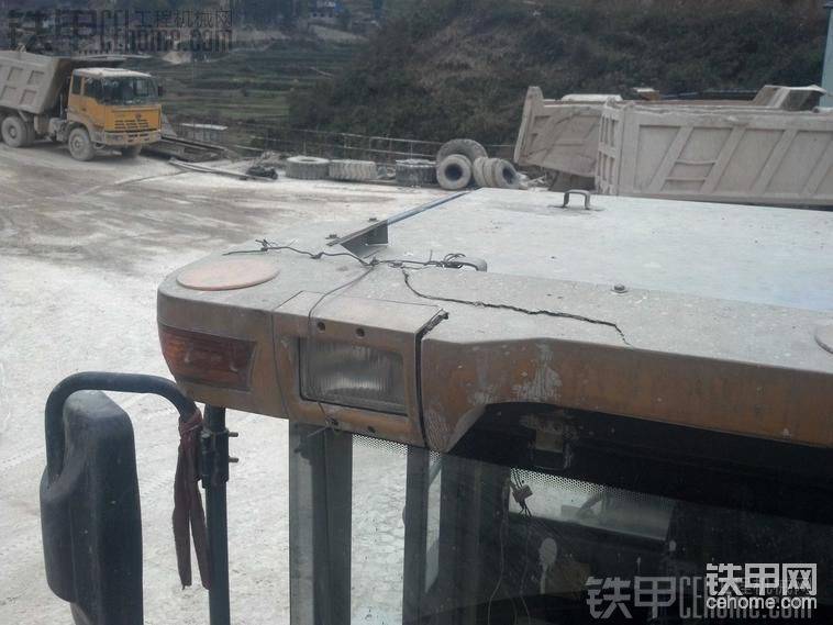

驾驶室上班的塑料顶对于我们干隧道的很不适用,经常有东西掉下来。都砸成这个样子了.希望龙工对侧翻机改有铁的{:soso_e108:}

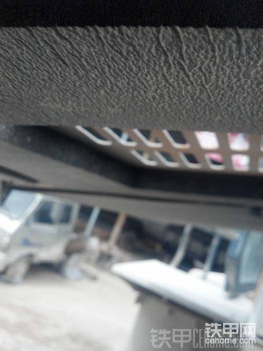

空调散热器加防护板,龙工的空调像后加的一样。坑爹的出风口对着脚吹.你不接到工作台上也就算了,你龙工你好歹把出风口搞像50c那样也行啊{:soso_e148:}

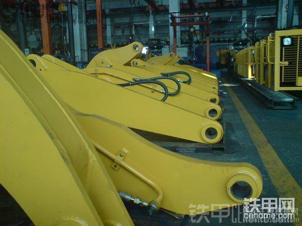

龙工动臂特色,不解释{:soso_e119:}

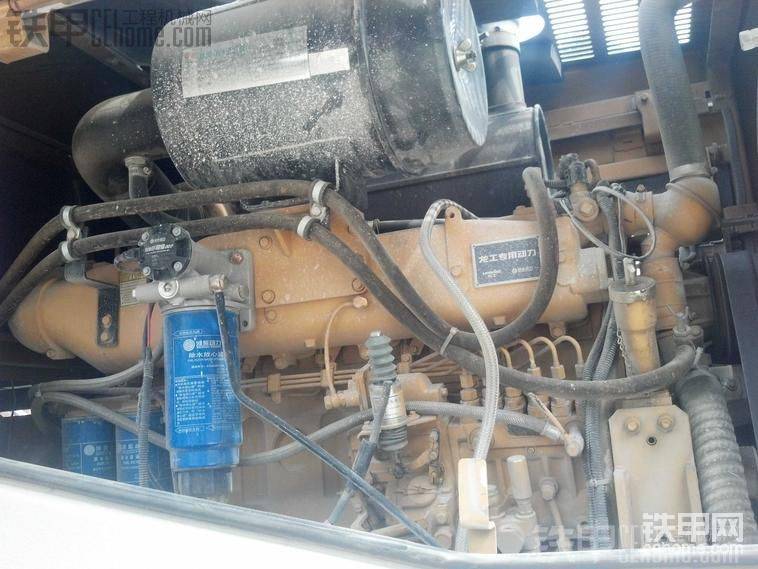

发动机潍柴的,WD615的改进版。增加电动油泵,散热风扇带电磁感应,根据水温自动调整转速.在风扇上发现一个问题.着车的时候电源达不到28v的话风扇会吱吱的叫.,机罩上加了隔音棉还是很厚道的。但是噪音还是比856大很多

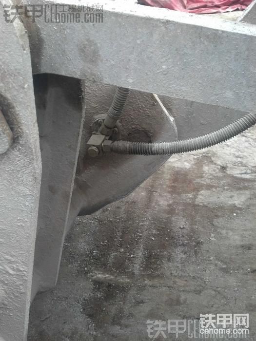

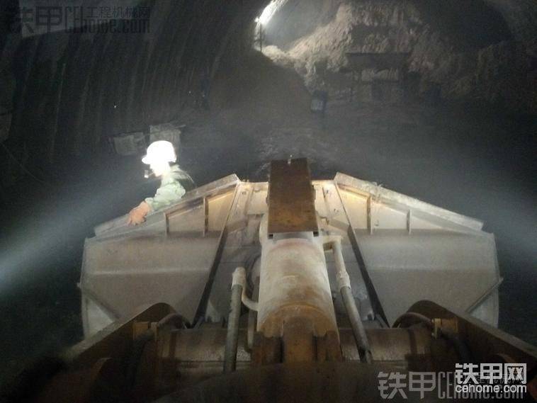

侧卸油管铰接头我认为比柳工设计得更合理.但是都是里面的密封圈很容易坏。特别是隧道里面装车追求的速度,收放侧翻的时候都很快。柳工的很容易装车的时候别石头砸到。听说现在已经改进。目前还没见过改进成什么样子.这个希望NSR250RR大哥放张图来看看
柳工的

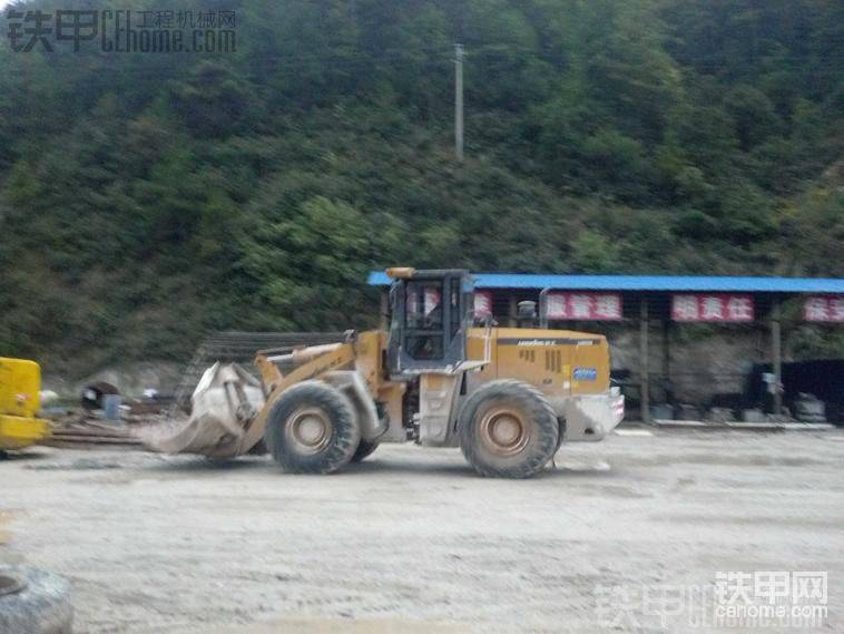

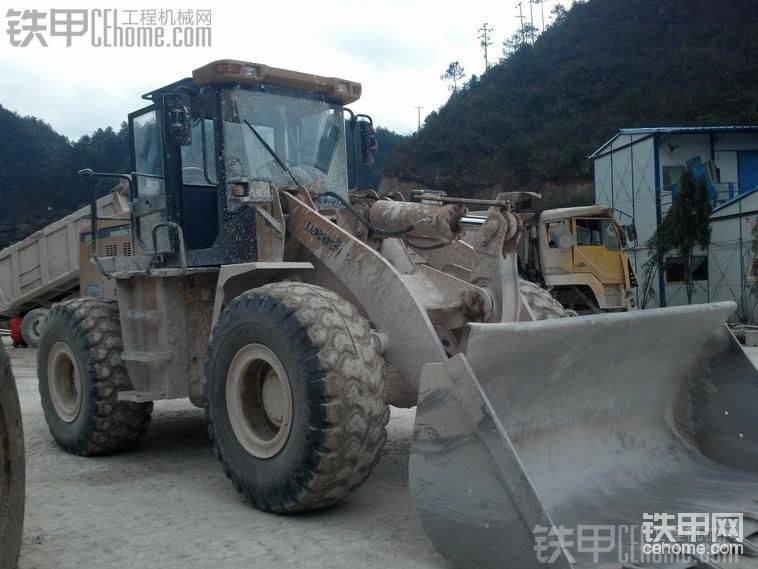

放上另外一台855b,正铲 900多小时。比我们开的先买5个月。主要是沙场用。
