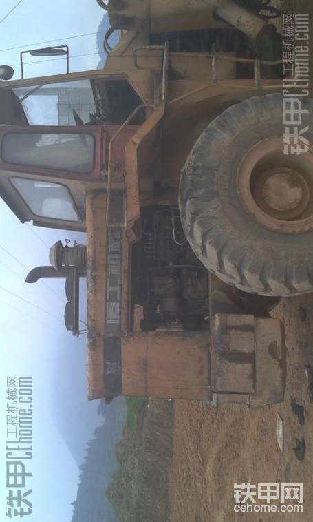

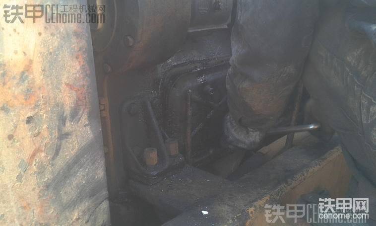

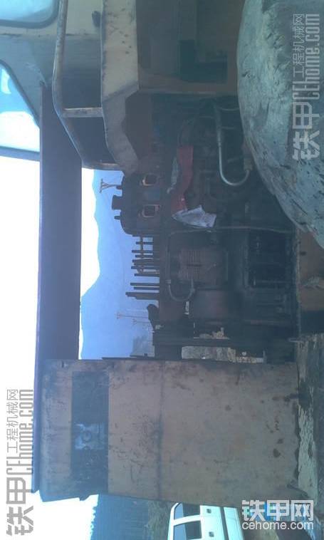

      一开始呢,工地维修的师傅说是打气机的问题,后来弄了好久才知道不是打气机的问题,可能是第一二个气缸里面的连杆套松了才导致会发出异响声的,但是又不确定是第一缸还是第二缸,之前叫了那修车的师傅来看来后他是这样说的,不过也没关系,只有把那一个气缸盖拆开就知道了;反正都要拆的。本来那车是停在了当时干活的地方的,正好那时车子坏了就放在那没动他,后来修了打气机后,还是没搞好,发动机还是有很大的异响声,所以当时就准备开到工地经常停车的地方去修的,但是就这这是又来了更大的问题了,我开着车刚没走到十米,异响声逐渐得响得越来越大了,这时工地的修车师傅还没走,我就看了他一眼,他就意思我先停车看看什么情况,于是我就停车了,正好那是车子在拉土车要经过的过道上,后来我就停在了靠边上,工地修车的师傅过来了,看到机体外壳上端处有水迹流出来,他说不会是连杆把机体捣烂了吧?其实,机体外壳烂了,大多数都是被连杆捣烂的,因为连杆套松了,它在里面就固定不稳了,就会出现不规则的摆动,自然而然就会捣到机体了,以前在论坛看过一篇帖子,在发动机排气管的这边,捣烂 了一个好大的洞啊!

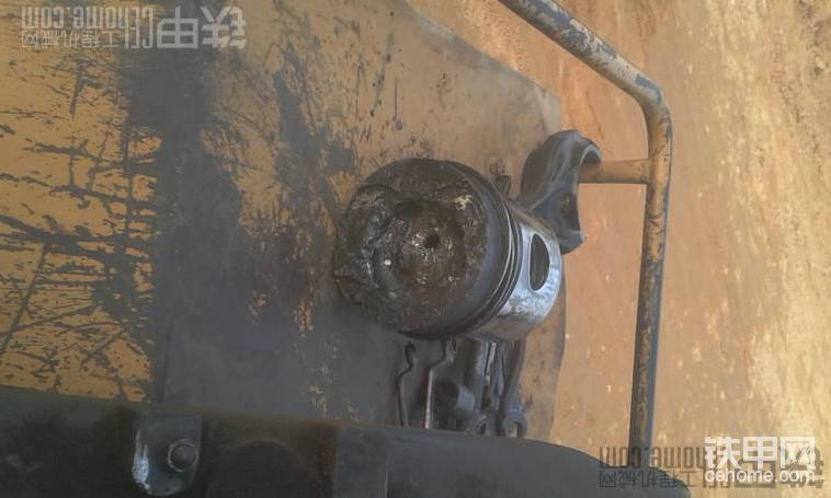

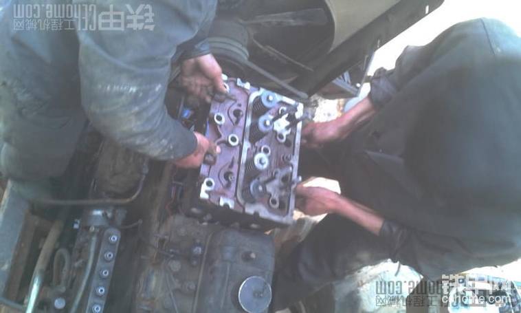

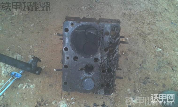

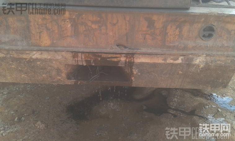

     后来他仔细一看,是从喷油嘴那漏出来的,自己下自己啊,他说幸好不是被捣烂了机体啊,不然就完蛋啦!要是机体捣烂了,那就相当于再大修一次了,把这台机子上好的零件装到另一台好的机体上。到最后把气缸盖拆出来了才知道,悲剧了,就是开车走了那一段路才导致气门顶杆断裂,把气缸盖打烂了,而一个活塞也被殃及了,也是打烂了,另一个就没有影响到。

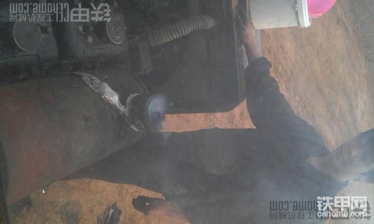

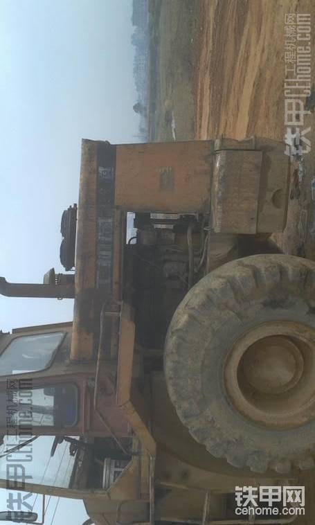

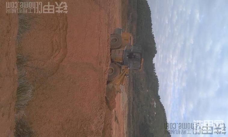

     这次修这台车总共搞了一天半,而我也休息了一天半,呵呵.......就在今天中午修好了哇;一试机发动机正常运转,下午开始干活了,吃完放回家里上下网,看看论坛,尼玛!那个指挥员打电话说上去哦,还说老板都上去了,我真的很想说,老板上去了,关我什么事,我是一点半上班,我一点钟上去老板会多发我工资吗?好多次都是这样,但是我就偏偏不那么快上去,拖段时间再上去;去了工地后,他们也不敢说卧什么。到了工地后就去推一个场地,估计是火位,发动机比的噪音以前要大多了,推着推着,尼妹的,排气管又冲出来了,唉!装上去也会掉,于是就先放在驾驶室里,先干着活来,要加大油门推啊,那个噪音受不鸟啊,本来火位不正发动机响声就大,现在排气管又跑出来了,就更大了,耳朵都要震聋了,推完后马上打电话叫工地修车的来搞,搞好后就要去做事啊!我下班后叫他去把火位调下,他说先用着吧!估计过完年不到这个工地做了,唉,受罪啊!不要再开几个月真的听力下降了就完蛋了。

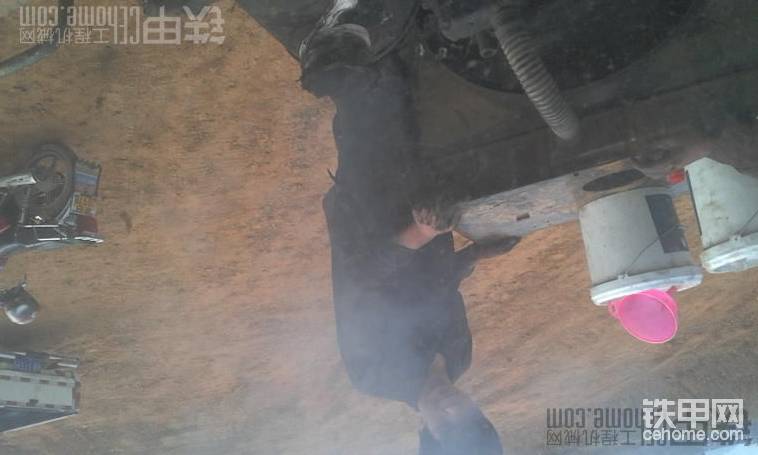

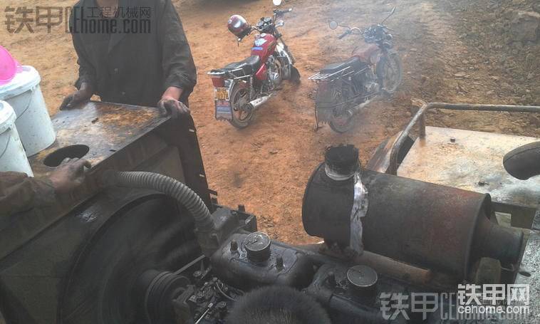

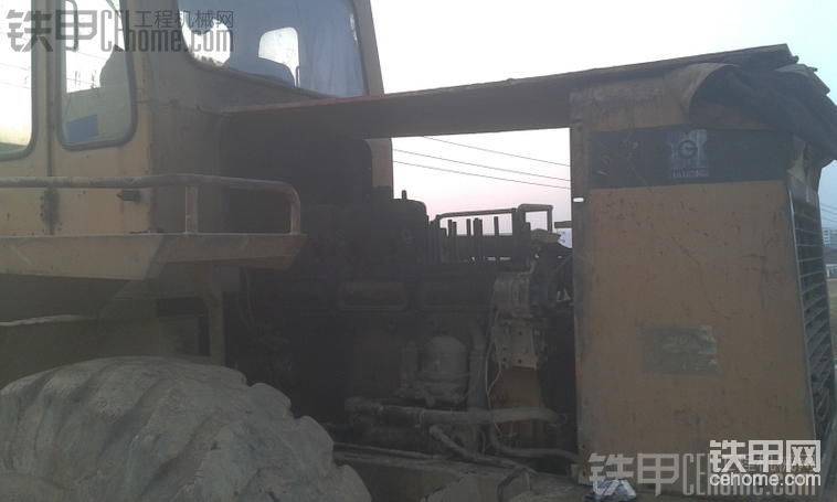

先把水箱的水放掉,其实是防冻液,上次加了三小桶,加满了,有人会问为什么要放呢,因为之前防冻液就从喷油嘴开始漏了,不然等下一拆气缸盖,防冻液就直接漏发动机里去了。所以先放掉后面好做事

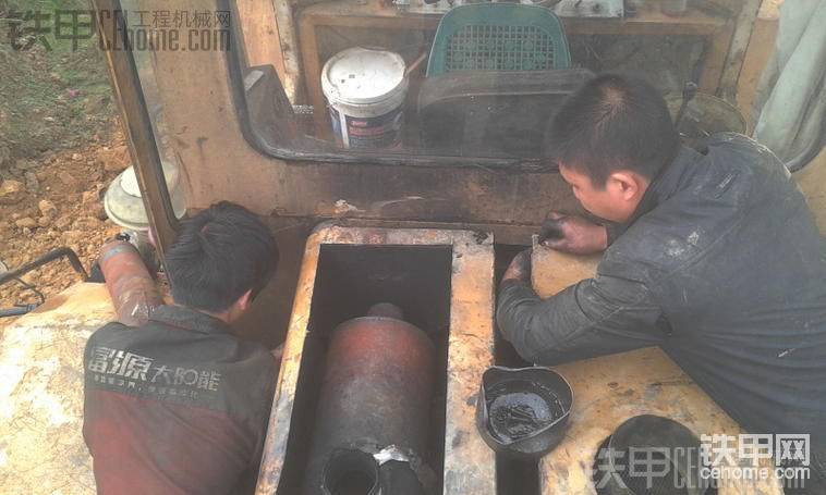

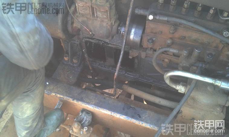

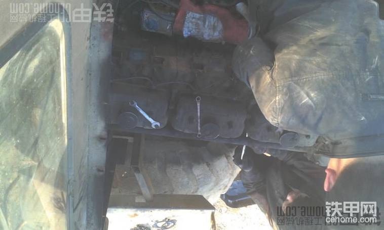

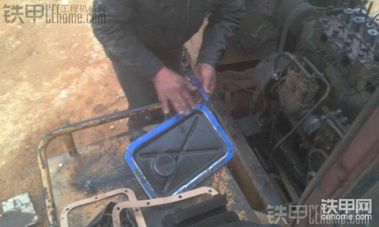

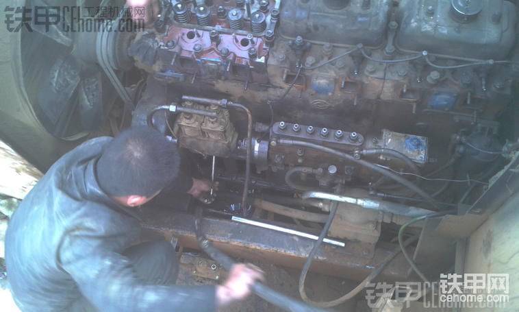

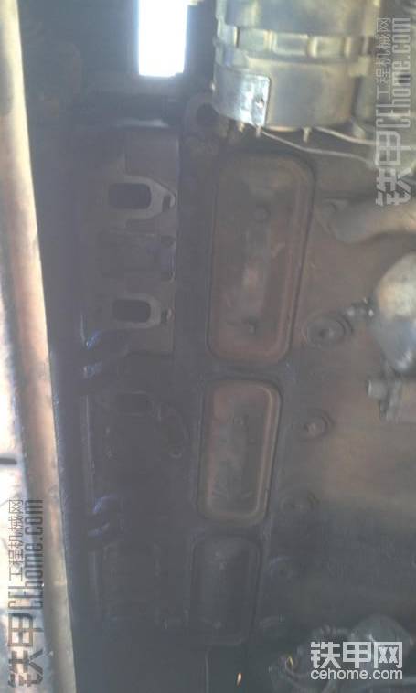

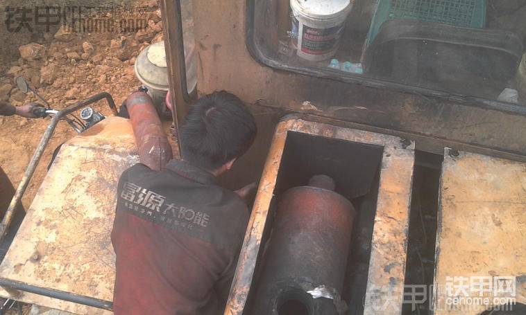

拆第一二刚下面的边板,一共有三块,每块相对应的是一二、三四、五六气缸的活塞的连杆,拆开边板后就好拆下面的连杆了,拆开后修车师傅伸手就去掏出来了铁屑,他说不会是汽缸套爆了吧,唉,不管了,拆开再说

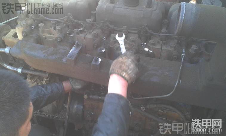

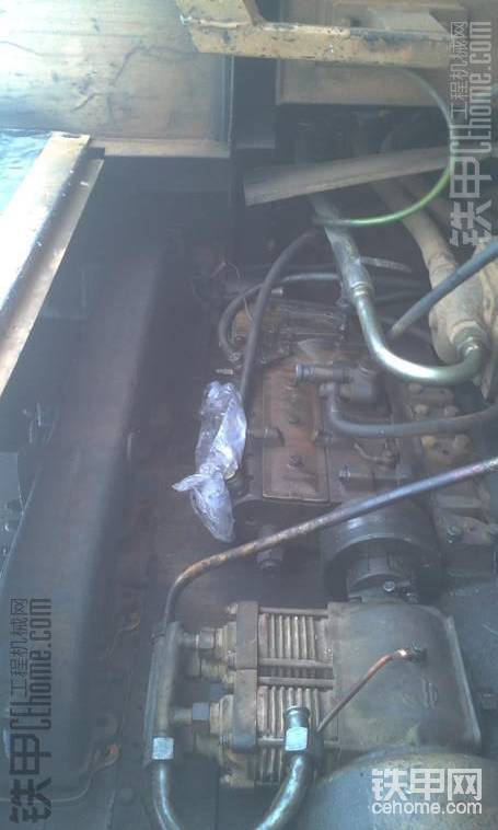

拆高压油管中

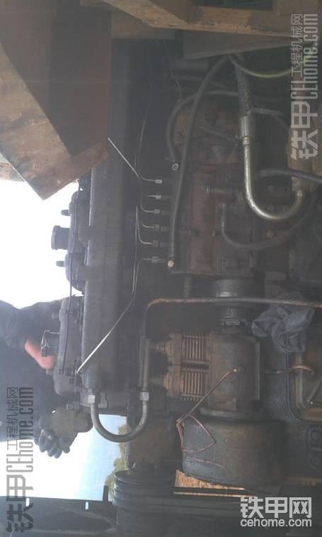

这是把进气导管拆了后

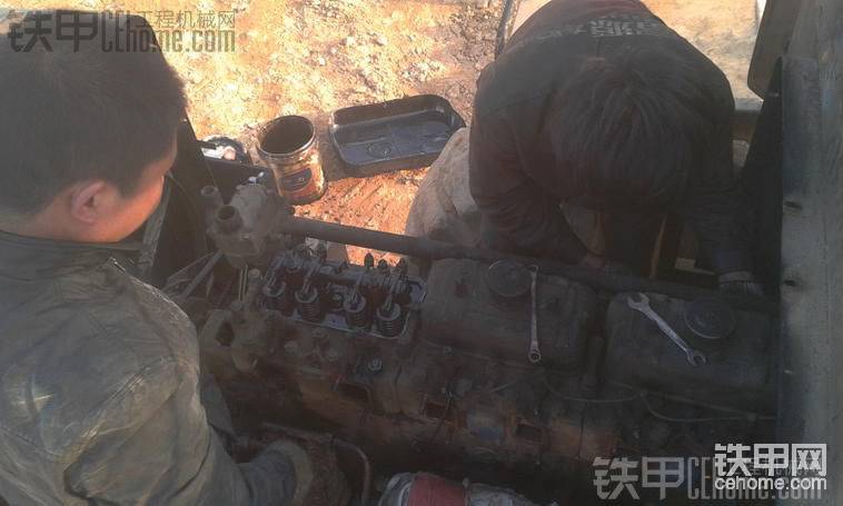

拆气缸盖罩,和摇臂头

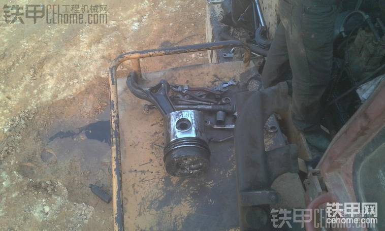

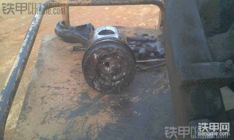

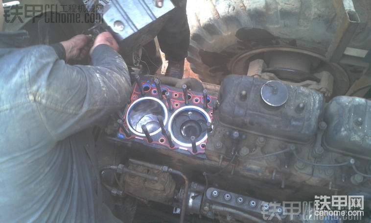

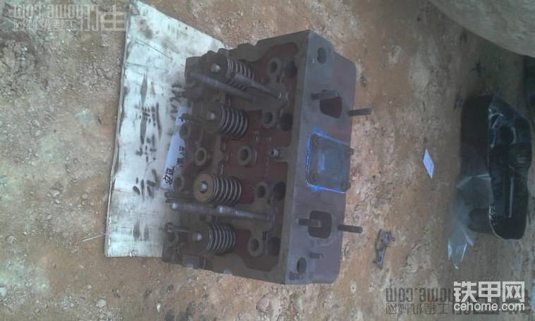

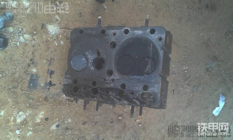

被打烂的气缸盖和活塞,我还是第一次见气缸盖和活塞还能被打成这样的呢

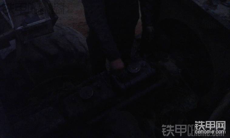

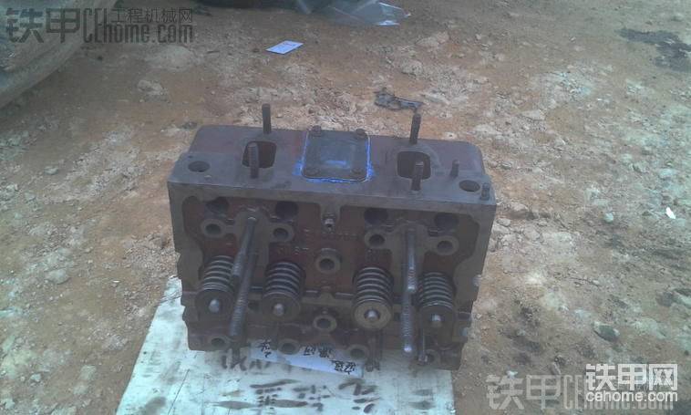

这是把零件拆出来后,那了一块木板盖着,因为不知道明天什么时候配件会发过来,配件是老板打电话要从汕头发货过来,第二天中午两点配件就到了,速度还真快啊

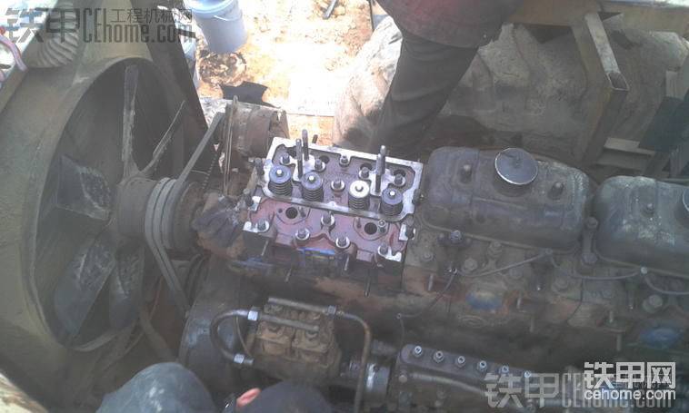

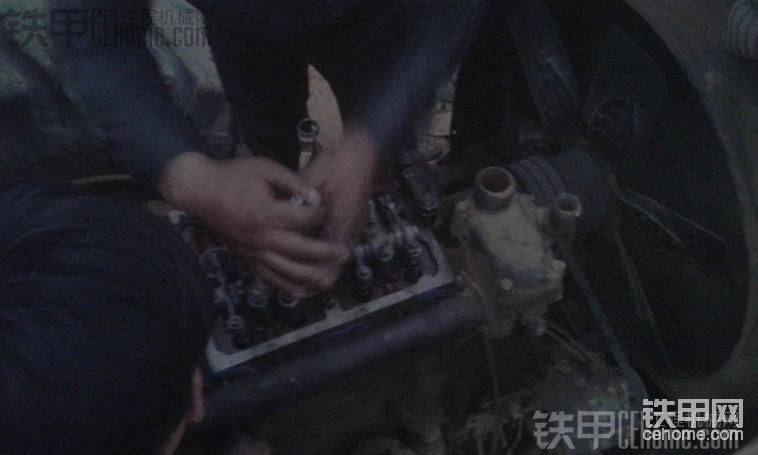

这是新的气缸盖,我是四点多才去工地,到了后修车的已经把气门其他什么的都装好了

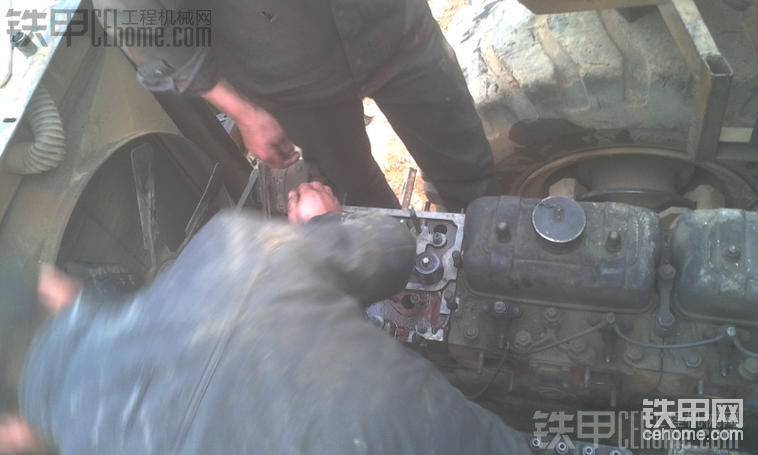

活塞也装好了,放好汽缸垫就装气缸盖了

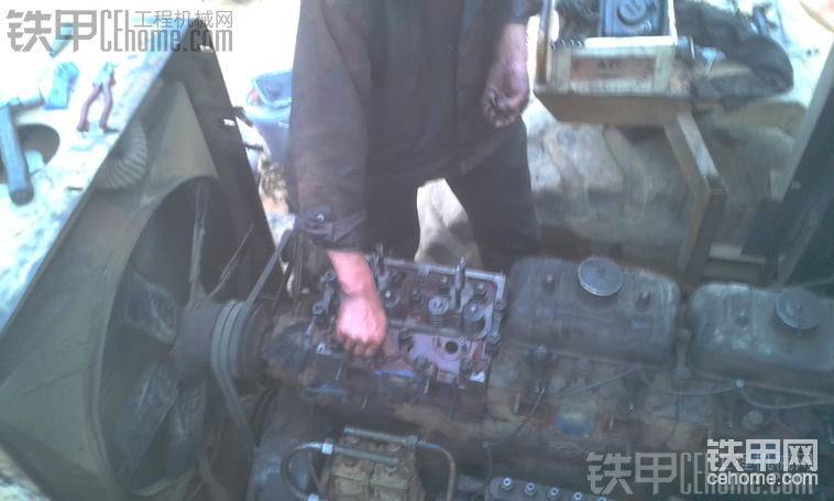

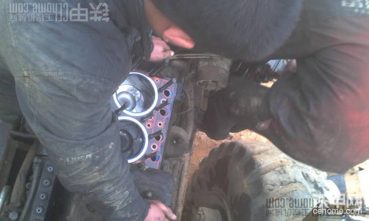

装气缸盖中
在拧连杆的螺丝

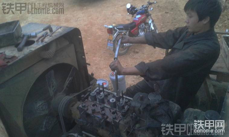

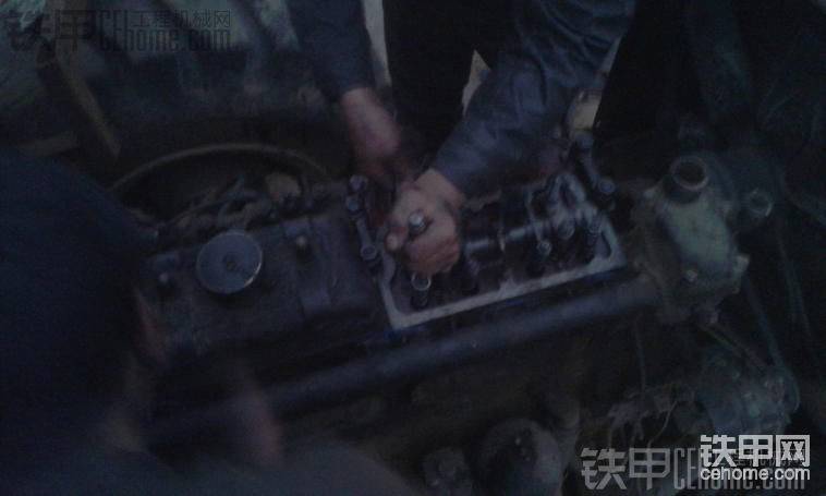

那边拧连杆螺丝,这边就拧气缸盖螺丝,师徒各忙各的,两不误

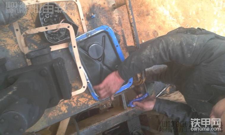

途边板盖的密封胶和纸垫
其实他这样拧螺丝一点都不规范,要用那种有拧了多少斤力度表的工具才好,只有宁的话,你的力度控制不好就会出现有的螺丝紧,有的螺丝不怎么紧的状况,一般修发动机的都是有那种工具的,这是他们用那个嫌麻烦而已
装边板时

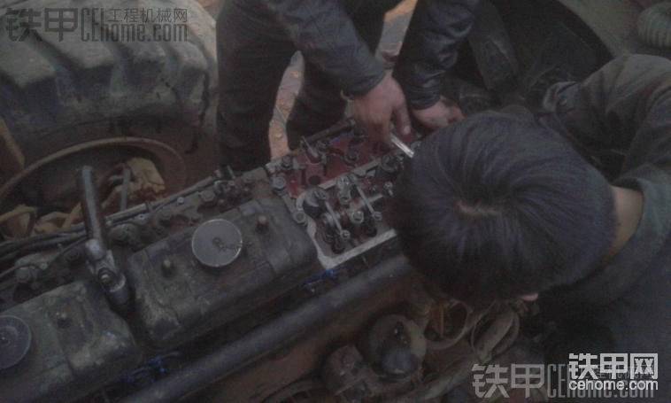

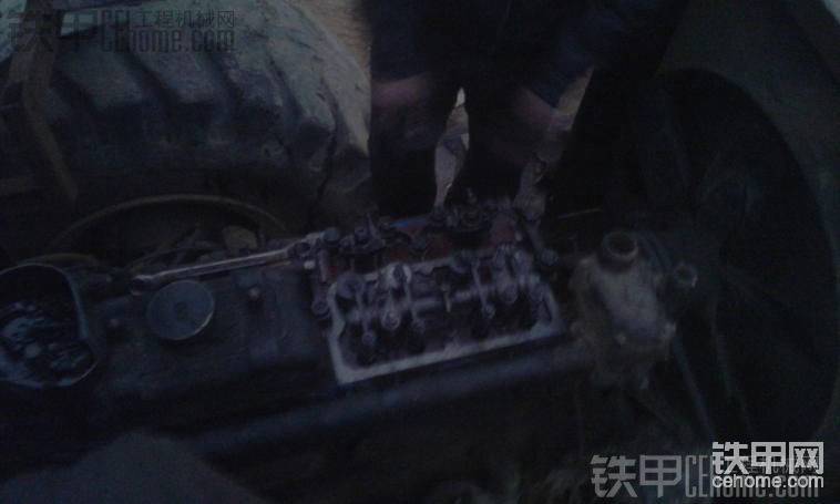

装摇臂头

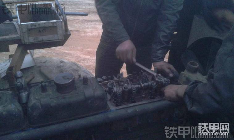

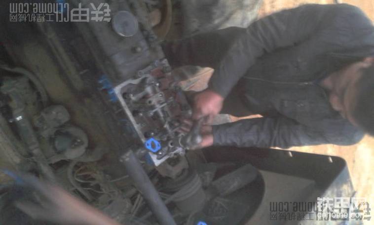

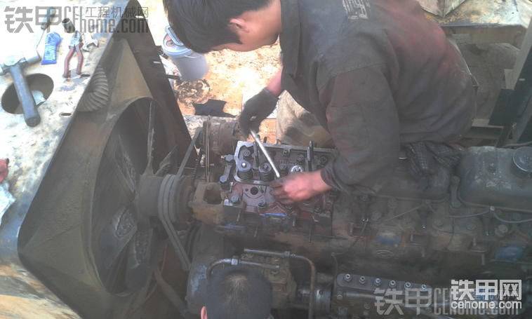

调气门,这样调气门是不是有点简单啊,以前在陶瓷原料做时厂里开铲车的自己中修一台上柴D9220的发动机,调气门是用那种三块弯着的刀片调的,这里呢,就是一把16的梅花扳手和一把一字螺丝刀就行了?

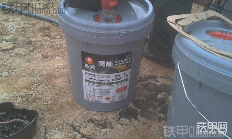

昊能20W还是15W-50的忘记了,的机油

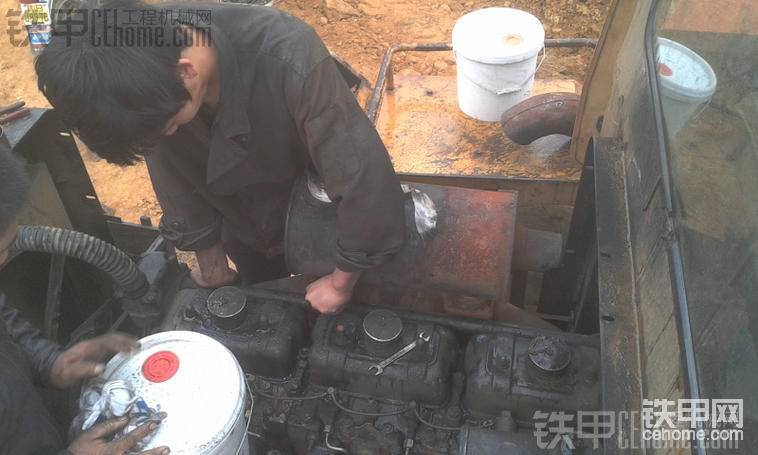

加防冻液,两小桶,不够,加了一小桶水
加好了机油和防冻液就排空气试机了

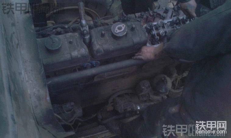

装滤清器和发动机罩
