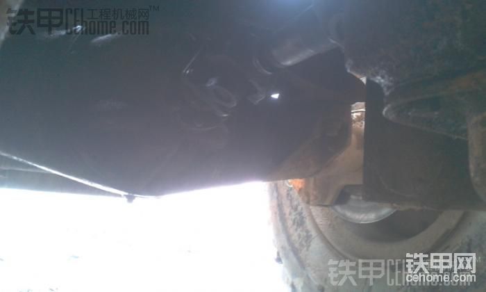

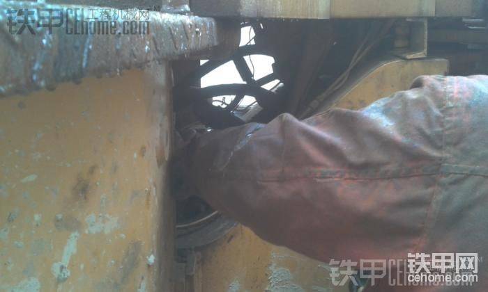

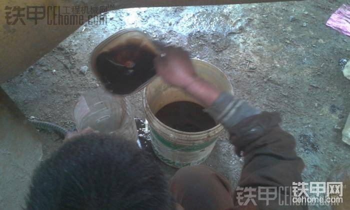

      这车应该是传动轴打烂了,放在那地下的是总成,装的时候很快,因为在车子地下没拍多少照片,装好后有加了些变速箱油,确切的说是用过的油,液压油也有可能是,那次我开的车变速箱油不够我看到修车师傅就加的液压油,长城卓力的吧,也听过一些甲友说山工的变速箱就是用液压油代替变速箱油的,反正是烂车了,加了油能用就行了呗!还有加的那个油脏啊

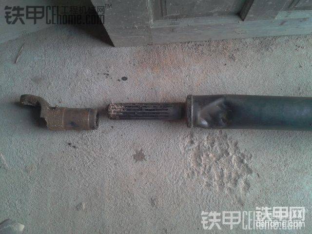

这是前面的传动轴,这就是先断凸圆叉,导致把伸缩套打弯的,那是我在沙场做时搞断的{:soso_e113:}

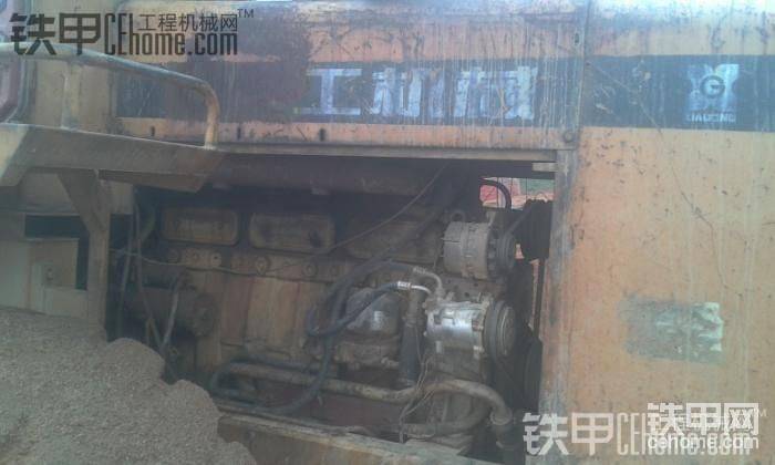

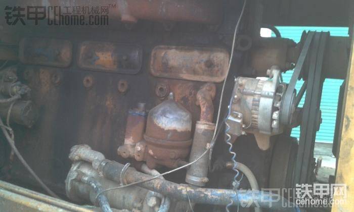

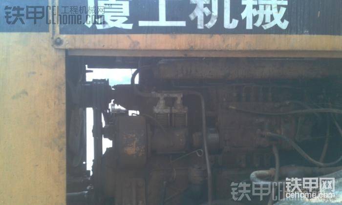

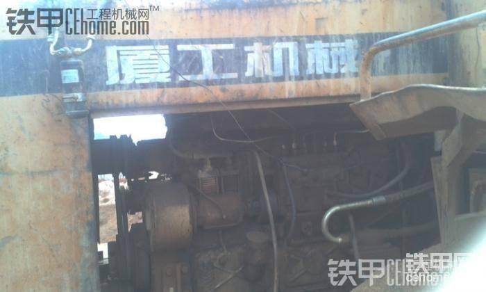

都是一个娘胎生的,别看上面那台新点,但那是“整过容的”就不解释了,其实现在这台比我开的那台还难开了,加大油门后,排气筒时不时会有啪啪就像放鞭炮的响声,烟还大,估计做完今年后就得大修了
都一个样,那么烂

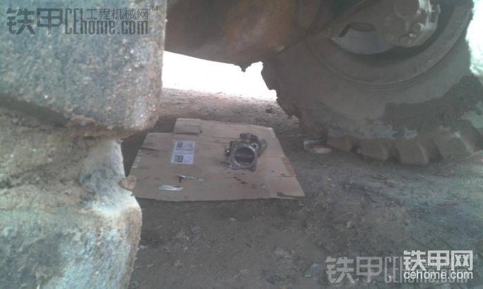

新的总成,不知道买来多少钱,前面的最少不低于600块
装好后,装的时候那两个头一定要对好,没对好会断的

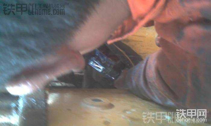

在凝前面的螺丝,螺丝一定是要那种有螺丝胶的,不然很容易松

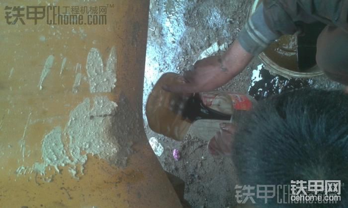

看哪个油,脏吧,烂车是这样的啦
