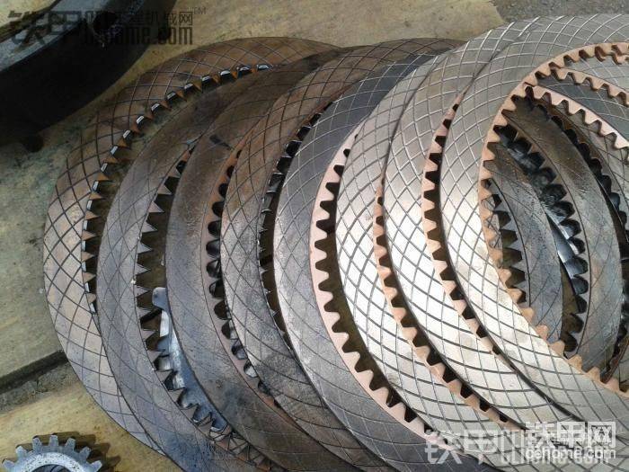

tingyoku
2014-02-09
从左到右名称 1.中盖 2.输出轴齿轮(?不确定哎~?)3.齿圈 4.缸体(应该和1的中盖在一起的吧)其余上面的是8个个主动片 如果有不对的还请指正
tingyoku
2014-02-09
这个叫主动片 一共应该有8片 和从动片交替穿插安装
雾里看雾
2013-02-07
先 安 倒档活塞 ,然后 倒档行星架 再然后就是 主副 磨叉片!{:soso_e163:}有一点不对,应该是倒档活塞,然后一片钢片一片磨片,再倒档行星架 ,再然后....如你所说的过程!当然我不知道倒档行星架外齿圈改了没,以前柳工要先倒档活塞,然后一片钢片一片磨片回复(0)
