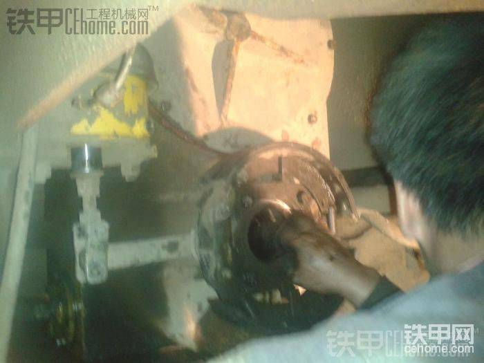

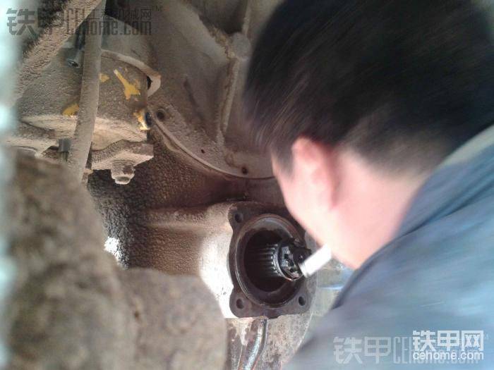

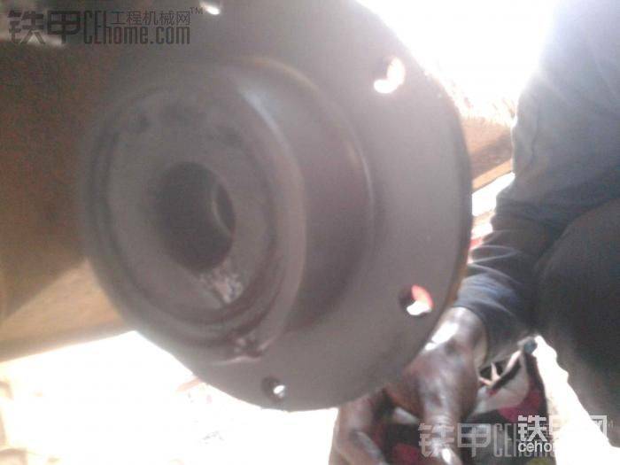

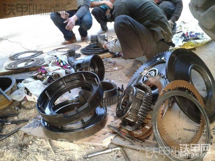

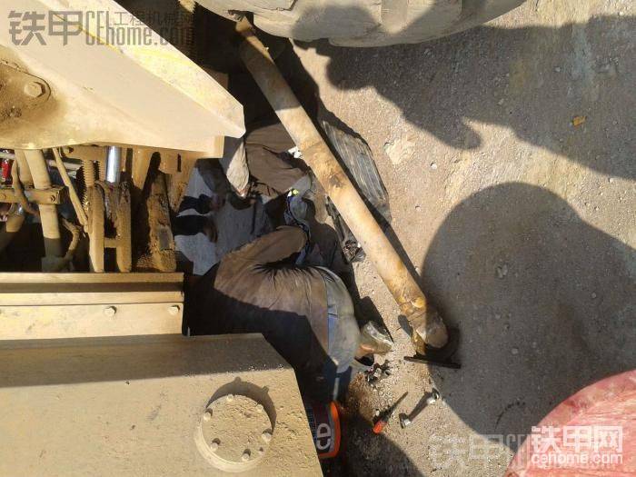

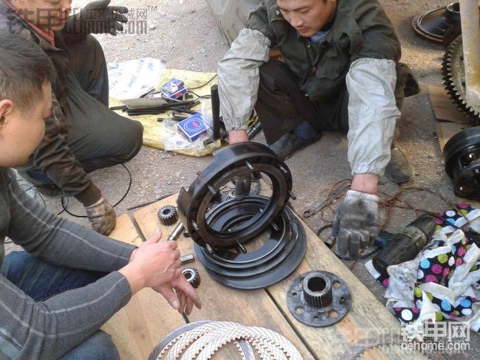

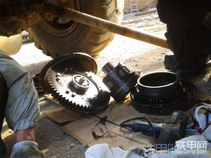

现在开始拆传动轴下来了,有两个修车的师傅从钟山过来一起修的。
折卡环下来。

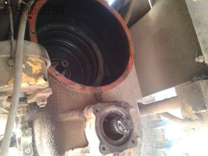

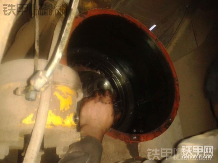

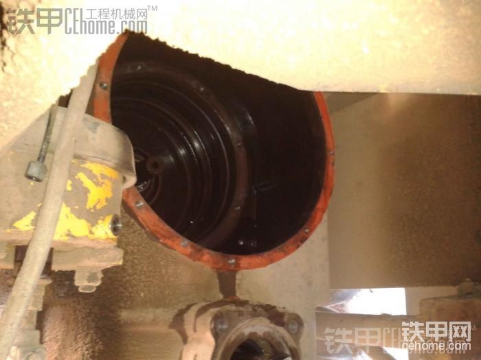

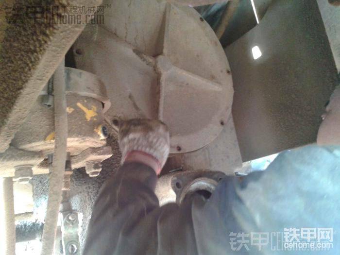

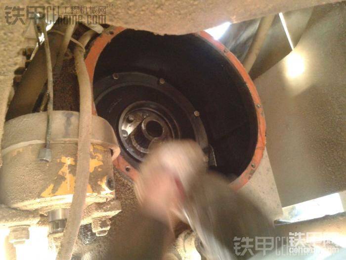

现在拆变速箱的盖子

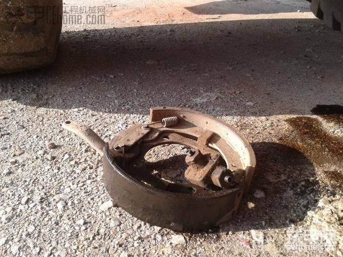

那个是拆下来的手制动杀车皮

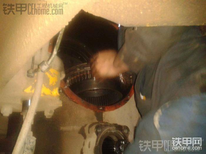

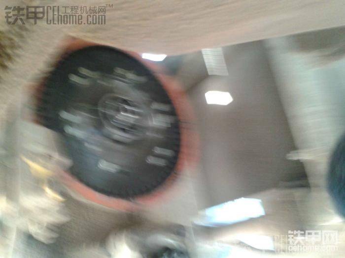

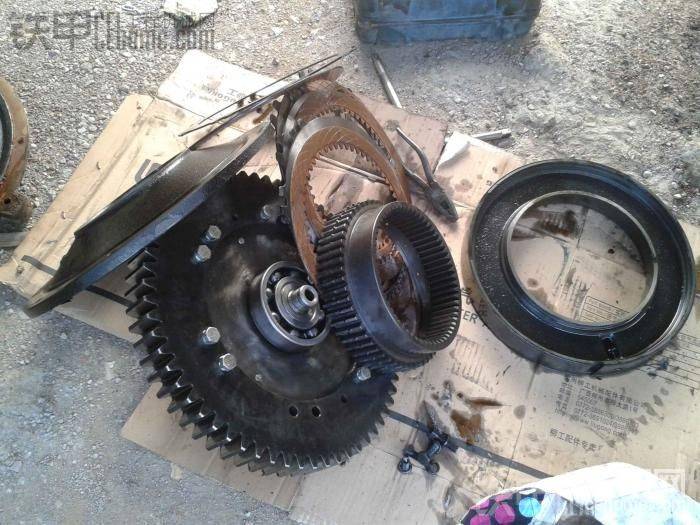

这个看得不是很青楚。是拆下盖子里面看就是这样子的,

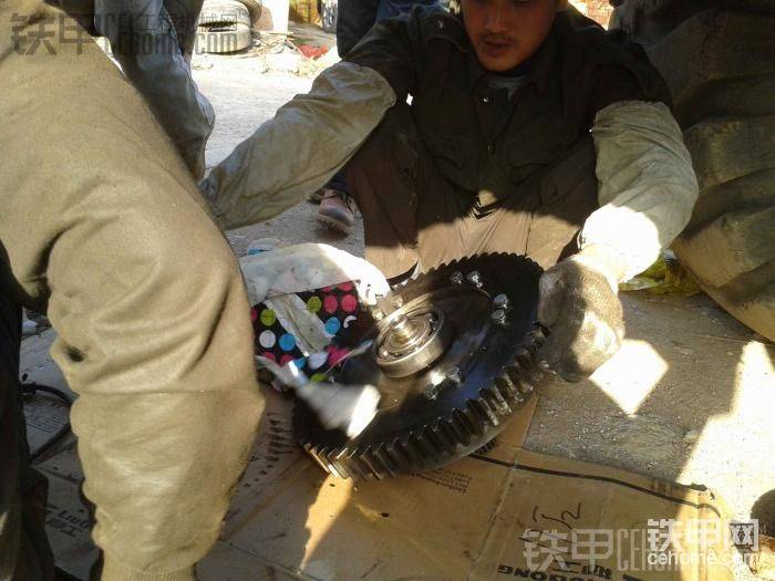

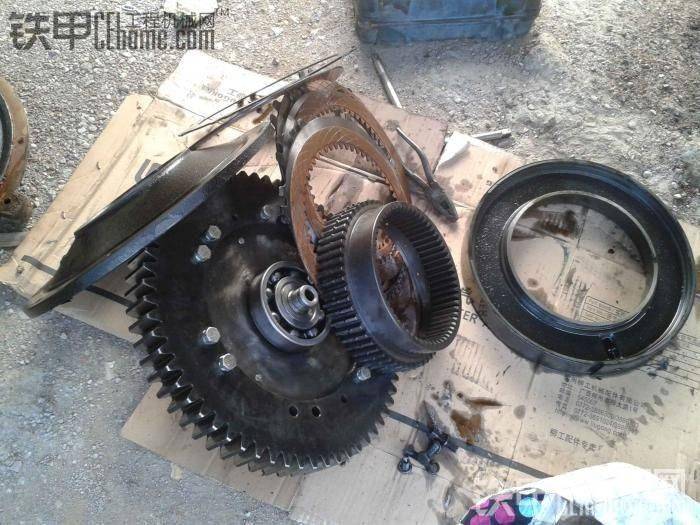

这个是大齿轮。我也不知道叫什么

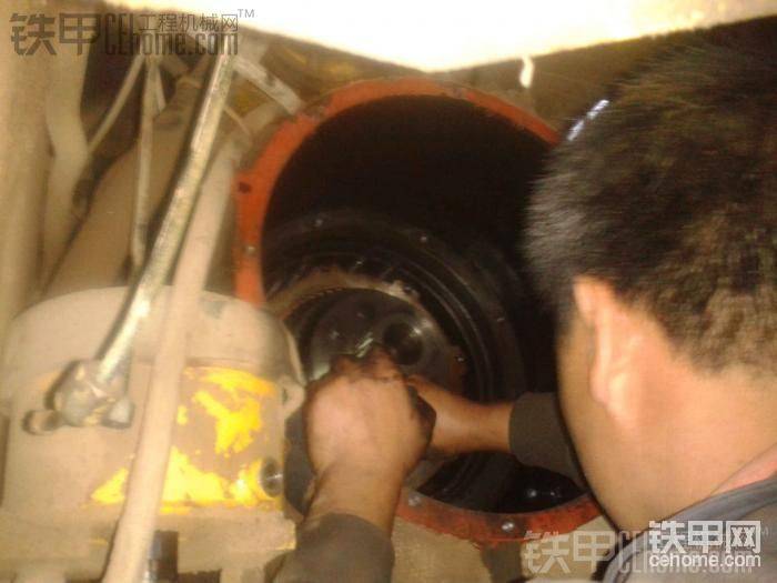

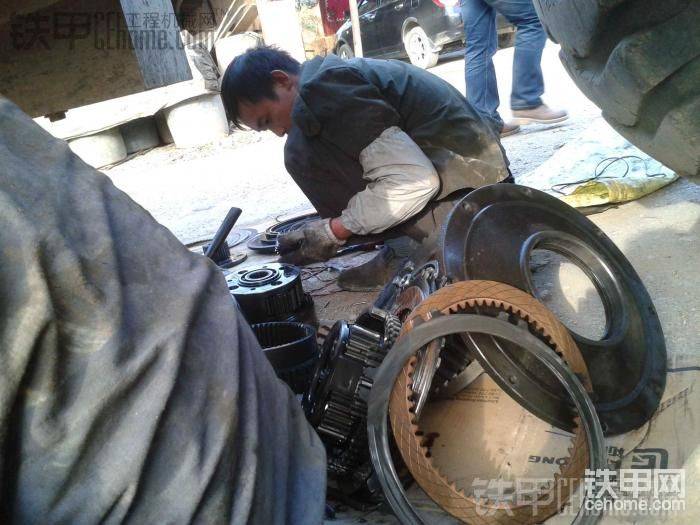

拆解中

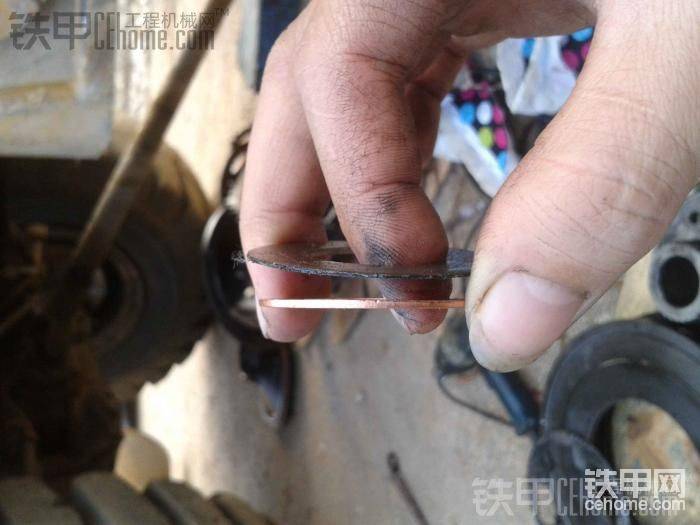

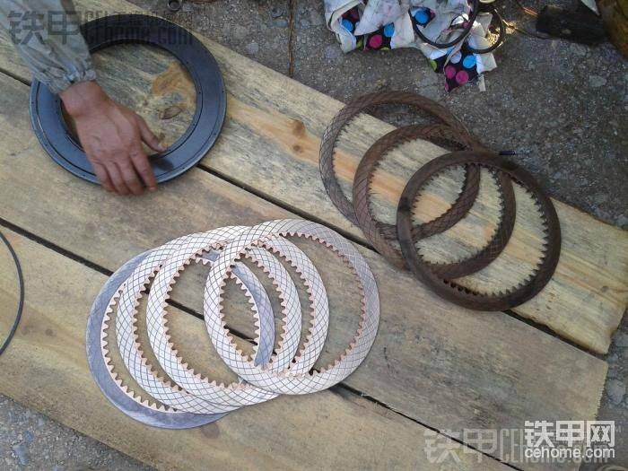

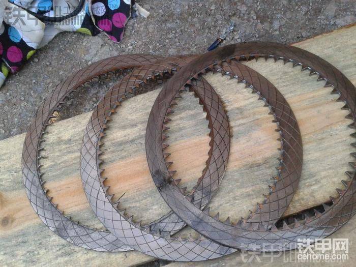

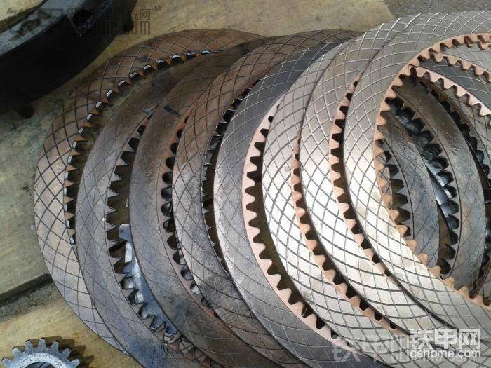

这个就是一档的摩擦齿轮铜片,现在可以看到都磨成这个样子了,难怪开车的时候会不走的原因。就是这个铜齿轮都磨没了,最主要的就是这个的问题。
看看吧,来个特写,这个看得比效清楚吧
还在拆解中

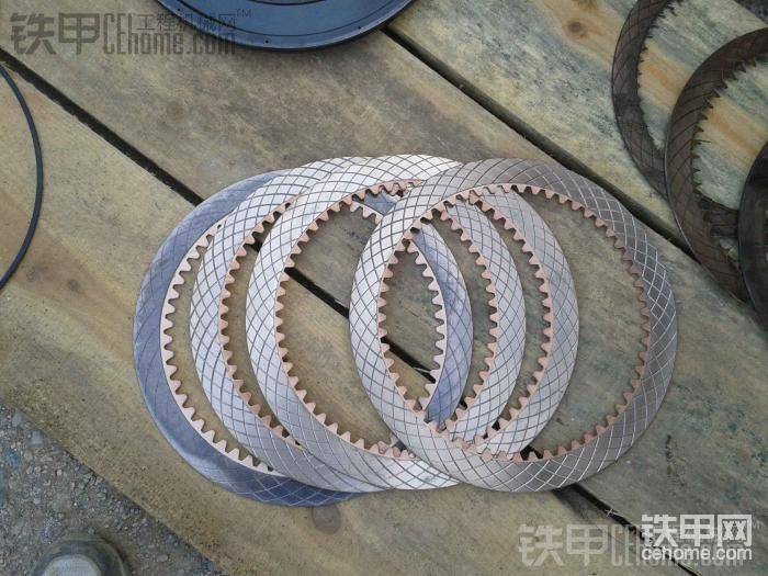

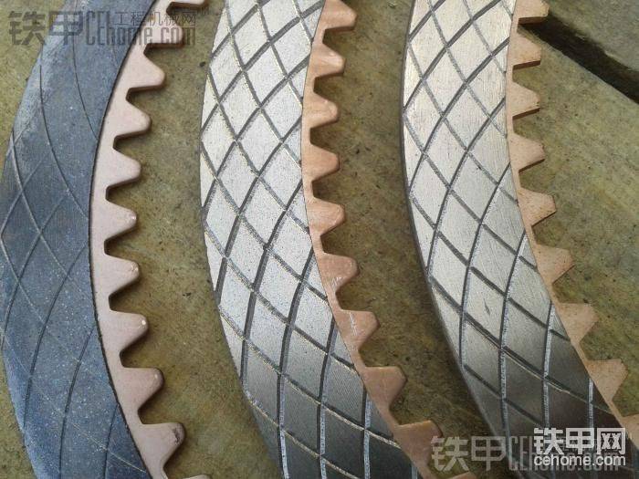

这是新的齿轮铜片,和拆下来的区别那可不是一般的大啊,
这是我把新的和拆下来旧的放在一起。
新的也来个特写哈,

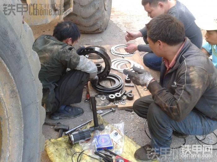

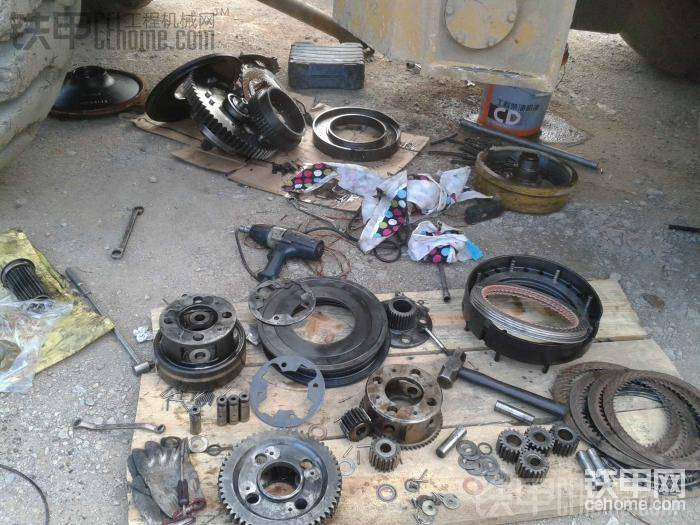

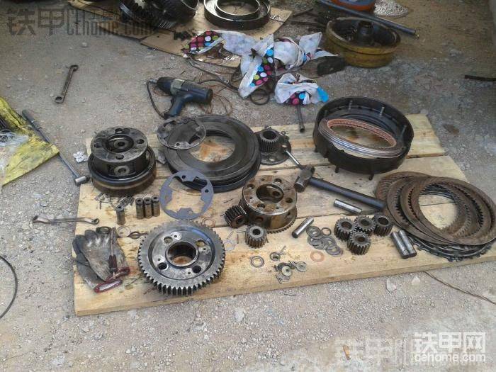

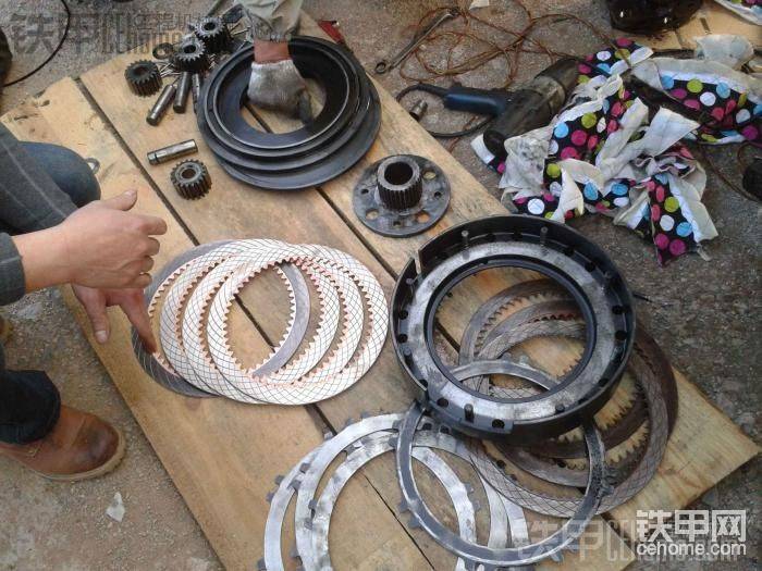

到现在整个变速箱就全部都拆解完了。

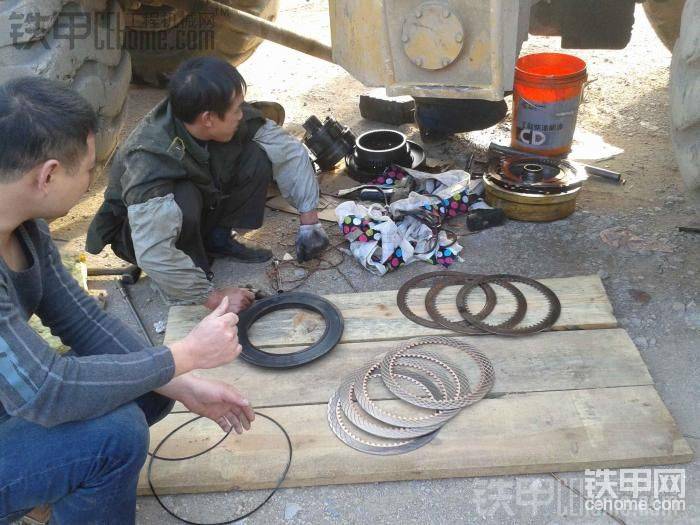

拆完了,差不多都在这里了,

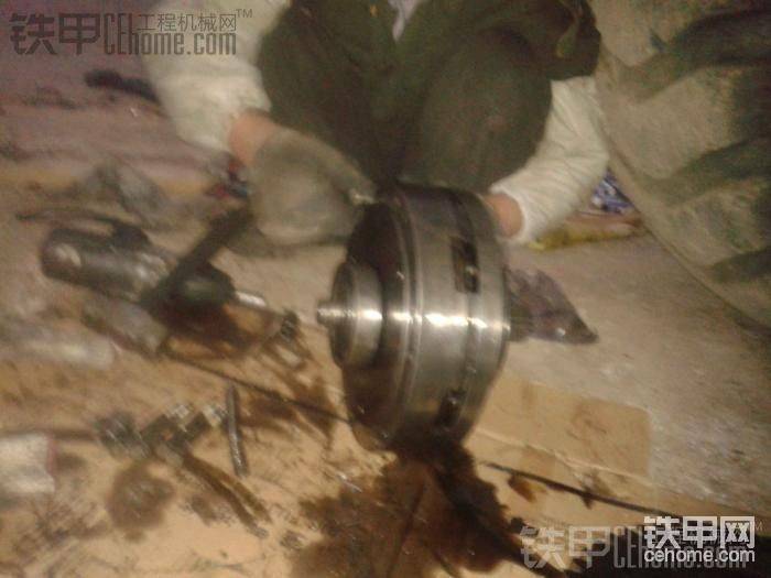

现在师傅出来了,
这个有一个螺丝断开了,断到里面去了,
这些都要换的零件

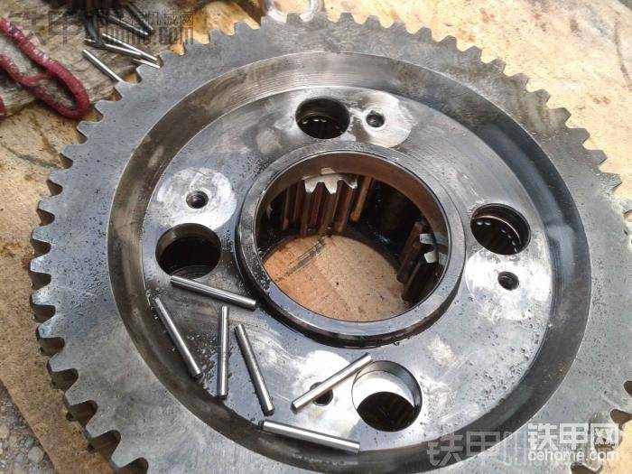

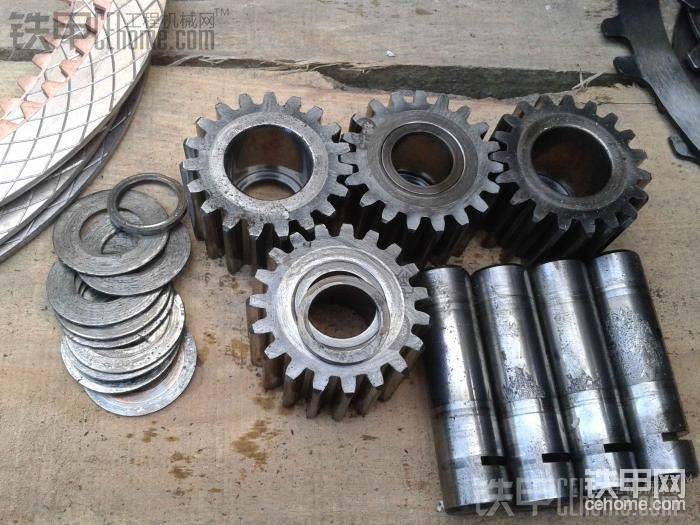

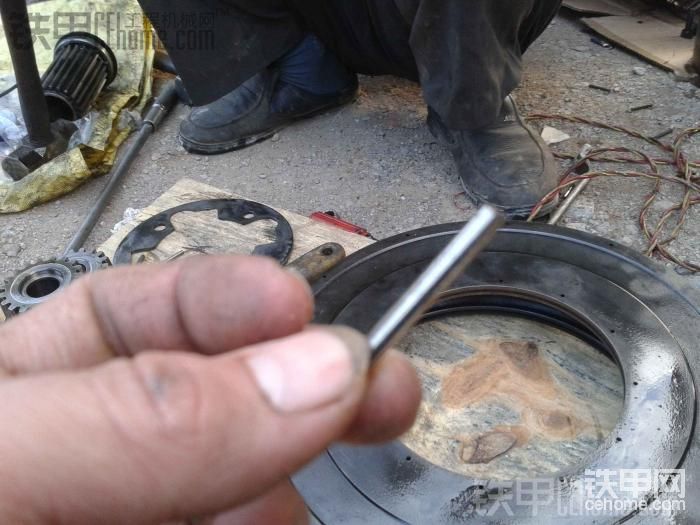

这个是行星齿轮的销子了,都磨成这样了,
这些是一档的行星齿轮,和行星齿轮针,行星齿轮的销子,
师傅说一根行星齿轮的针要一块钱一根。
这就是行星齿轮拆下来的零件了,

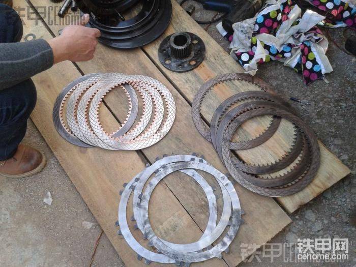

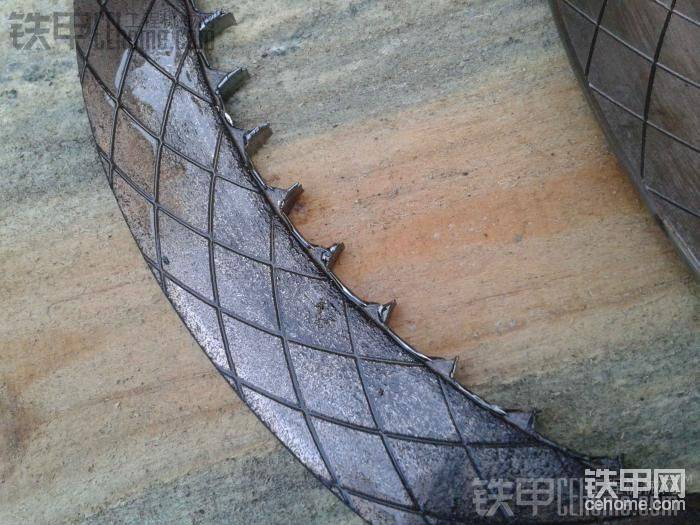

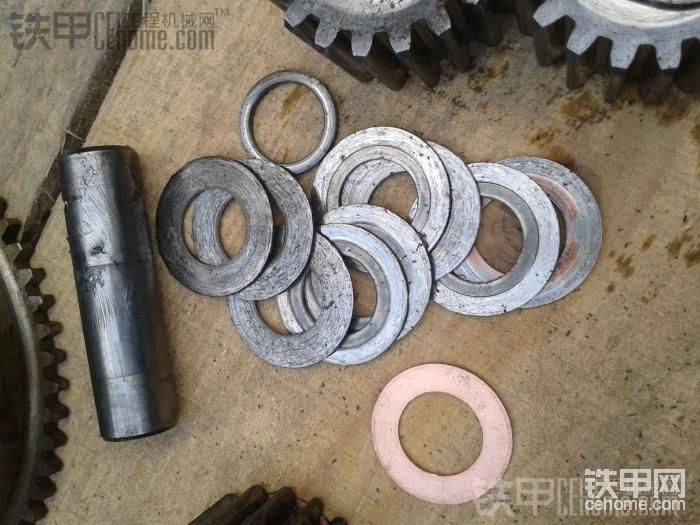

这个是铜片,磨得也很多。新的和旧的也做一个对比。

现在这些就是变速箱全部拆解下来的配件,一大堆那么多,我都不知道那个是那个了,
这些叫什么?求解。

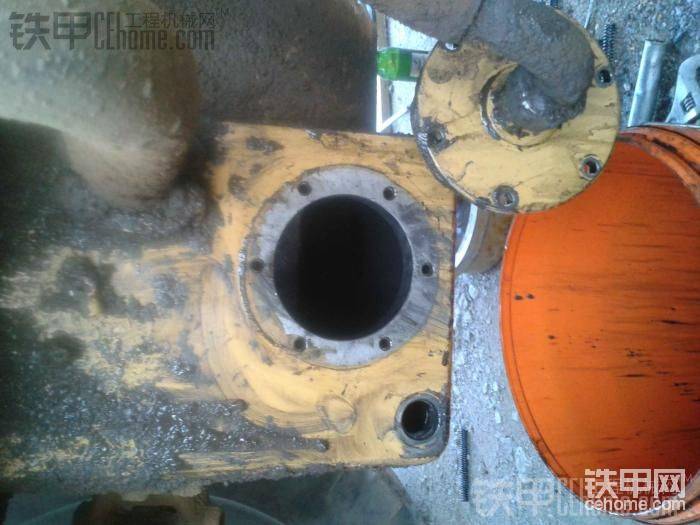

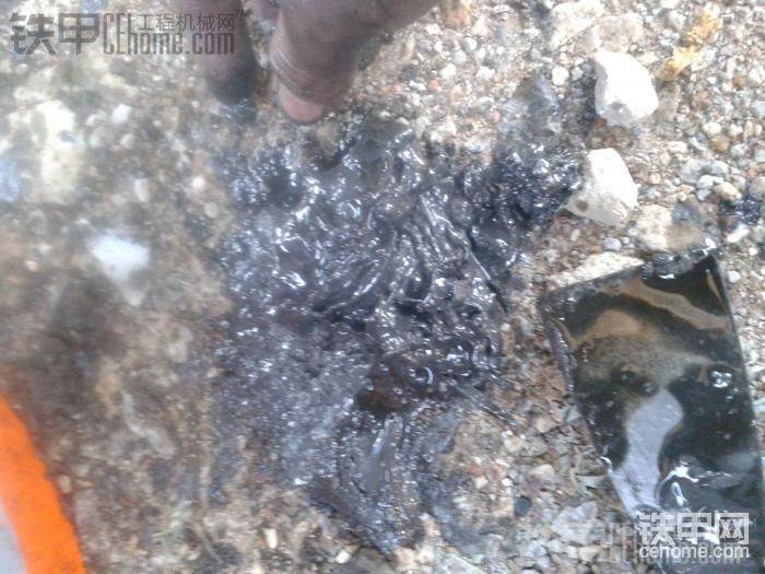

好了,到我上场了,我要拆变速箱的滤网下来开始清洗变速箱里面的脏东西了,

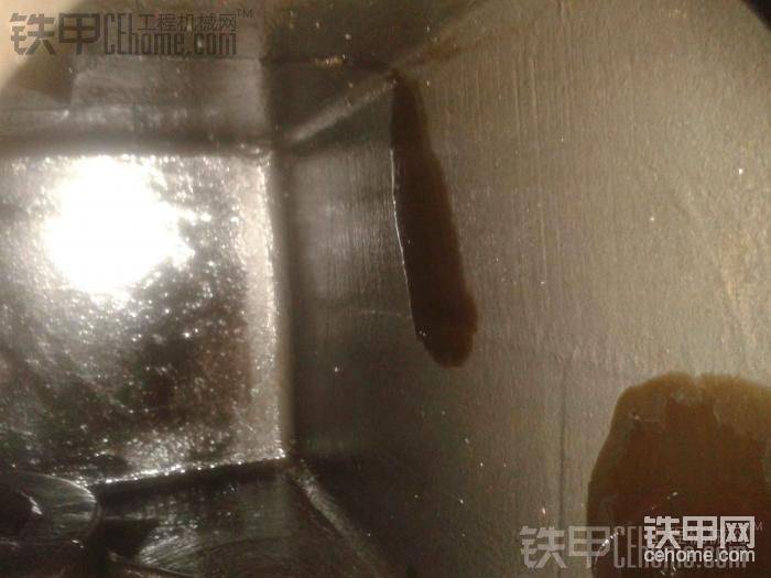

这就是我从变速箱清洗出来的脏东西了,很多。一大堆,不清洗还真的不知道,这些连去年修轴承的烂铁还在里面,也不知道之前开车的在干什么,

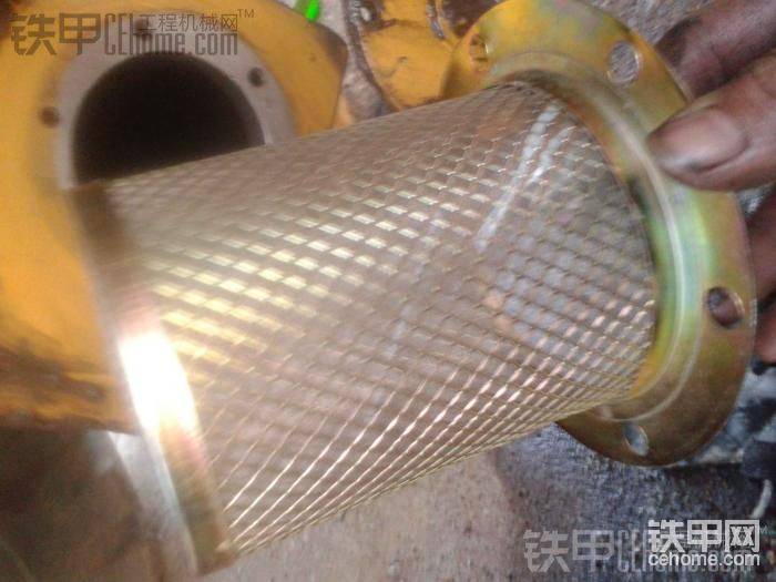

这是拆下来的滤网,

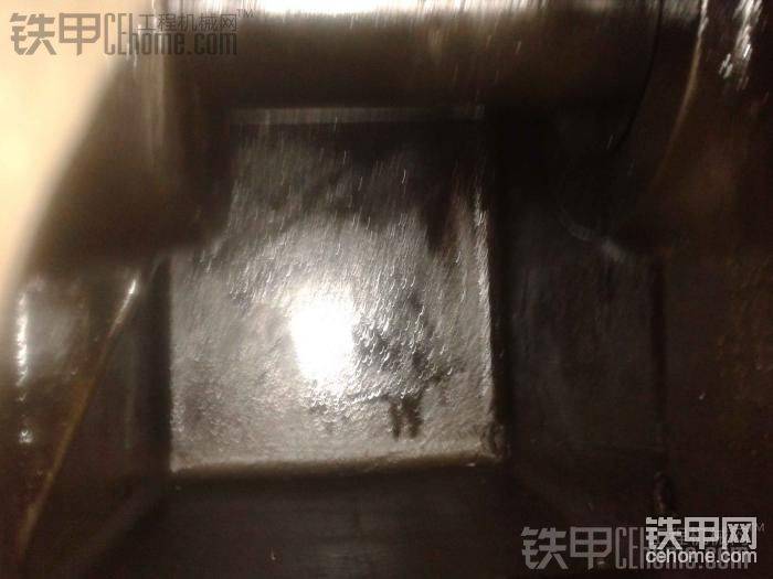

这是用气油清洗过之后的,照得不是很清楚。
我清洗干净的滤网管口。
换了一个新的滤网。

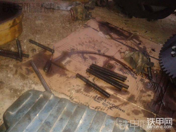

开始安装弹黄,
安装弹黄中

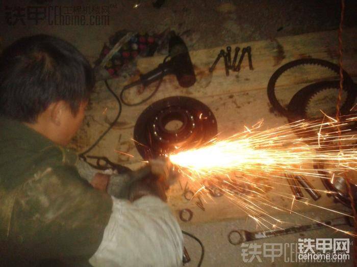

里面有一个螺丝断在里面了,师傅正在搞出来呢,
