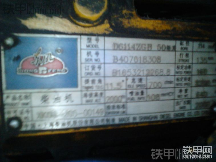

先说发动机:早期的6135就不说了,05年左右开始使用上柴D6114发动机,个人觉得这个发动机用在厦工车辆上还算比较经典的配置。
1、发动机质量不错,正常保养情况下,新车10000小时不大修是没问题的,实际上我的951在1万小时的时候发动机还是很好的,没有烧机油现象,不过不知道为什么其中一个气门断了(气门断裂一般新发动机或者新大修的才可能出现,我这都1万小时了应该是个例),没办法做大修处理了。另外据我的经验,发动机大修的车辆使用5000-8000小时是没问题的。
2、油耗令人满意,这个车辆在轻工况下每小时70-80/小时左右耗油,重工况(推土、回填、矿山)大概100-120/小时,这个油耗个人认为还不错,当然动力方面稍显不足,不过这并不完全是发动机的问题,包括变速、前后桥甚至配重都对动力有影响。
3、发动机配件容易购买价格合理,一般发动机原装四配套价格在2000以内加上气门等,一次大修配件消耗3000-3500(不包括大总成配件)
还有一台953-2车装配玉柴6M220发动机,这款发动机非常皮实耐用,动力输出也很猛,缺点是配件较贵、使用量少所以配件供应不是很充足。
