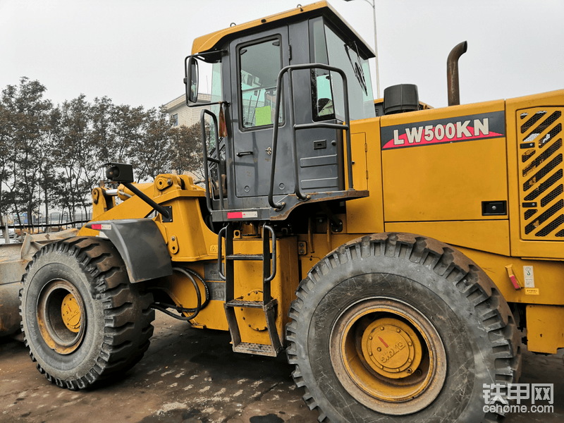

2015年由于单位需要采购了10台徐工500kn。

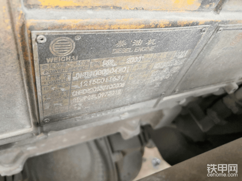

徐工500kn采用潍柴2000转发动机

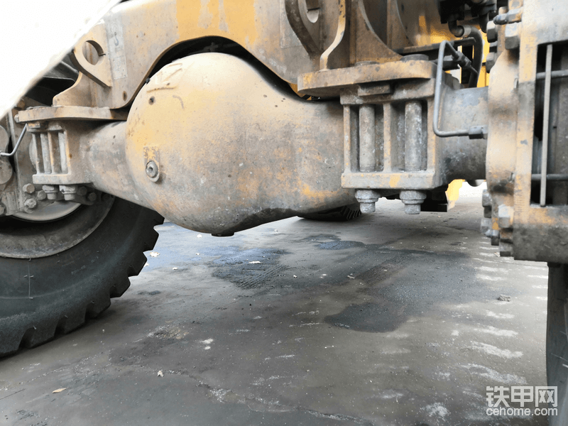

国产行星齿轮式变速箱和普通干式桥

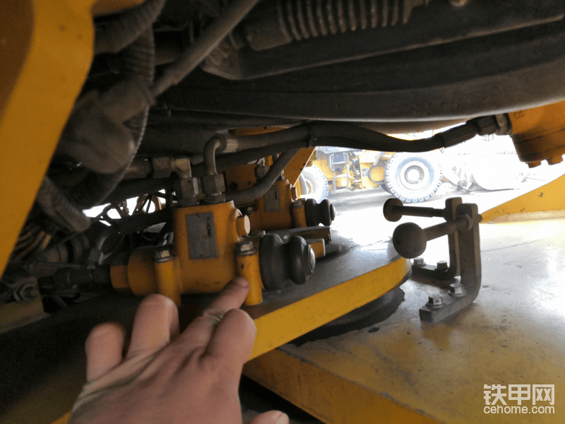

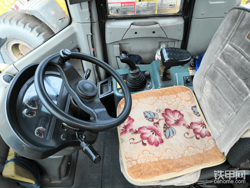

车辆采用先导超控,转向采用流量放大系统,

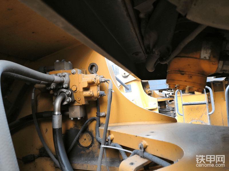

液压系统采用两个泊姆克齿轮泵双泵合流系统,分配件仿制卡特分配器。
大件是国内大多数5吨装载机的一个普遍配置,各位都是行家我就不多说啥了(也没啥说的,都差不多少)

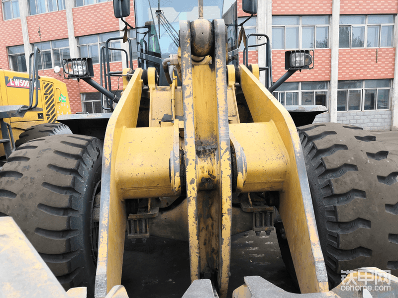

下面我要说的是这个车我喜欢的地方,第一车架结构,徐工车架结构板材用料还是很足的

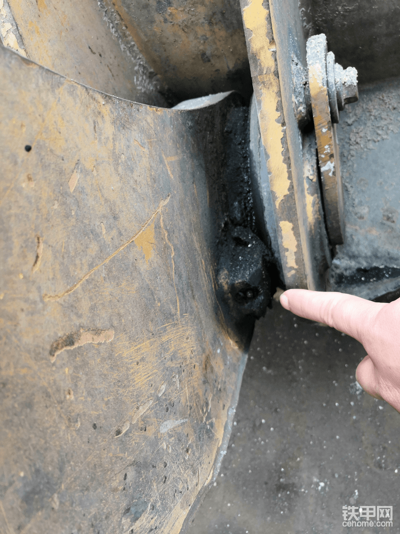

还有徐工销轴部分我个人很喜欢,徐工铲斗下销和拉杆销轴都是实心设计,对各种工况适应能力较好(太实诚不可能断)
还有一个我喜欢的是徐工转向限位采用液压限位,对转向系统和车架保护较好(这个还是比较厚道的)

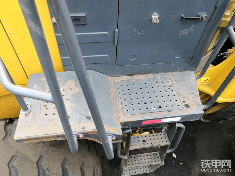

第一走台漆面,全车那都不错,就附属件漆面,看着真糟心。

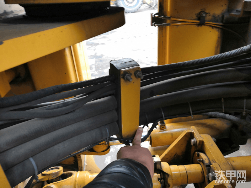

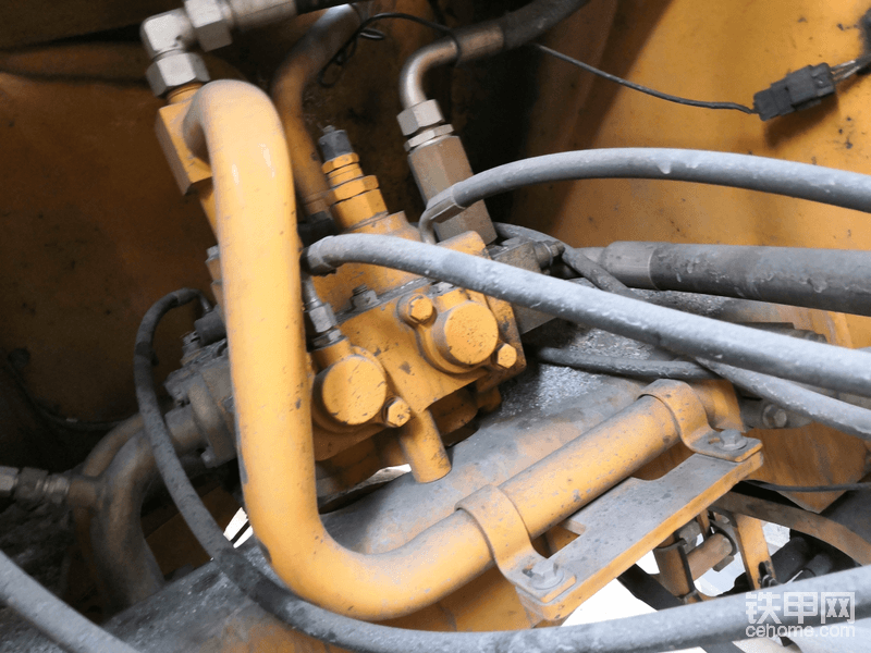

还有一个就是个人以为不好的地方(有的还喜欢)纯属个人见解,徐工的液压胶管走向。虽然都是卡子固定,但是在频繁转向作业的情况下卡子部位液压管使用寿命减少(希望引起厂家注意)
国内5吨普配车型我觉得没啥说的,都是玩很多年的老师傅,咱没啥可介绍的,但是我个人觉得徐工这款车先导操控比较灵敏,准确度也较高,适合人机配合作业或者干精细的活,下面视频大家看一下。
