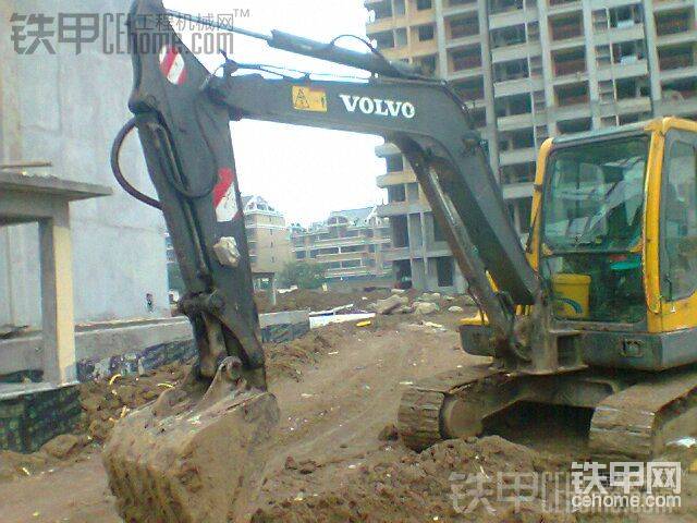

侧面照
机子的外观就这样,我不怎么去保养外面,我在乎的是性能。

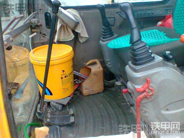

驾驶室还算干净吧!毕竟是自己的窝,工具和黄油桶只能放驾驶室。

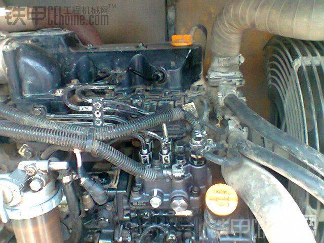

发动机和今年新换的原装柴油泵头

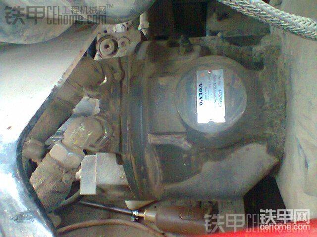

是不是很干净的液压泵,有些地方刮灰的时候把漆都刮了

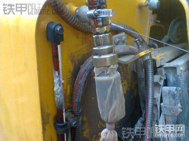

知道这玩意干啥的吗?加油泵的吸油口,两层丝袜,可以有效过滤杂质
