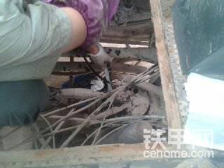

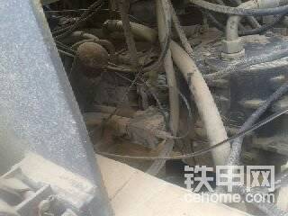

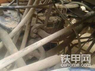

        今天将车子从工地拖回修理厂,我刚好不在家,没有拍到下板车的过程。 因为正直八月十五和国庆结婚的人多,很多修理工都去喝喜酒了。 没办法自己和车主请来的两位师傅一起拆 液压泵了。 过程如下图。先将驾驶室的地板拆掉  好有空间操作呀。。

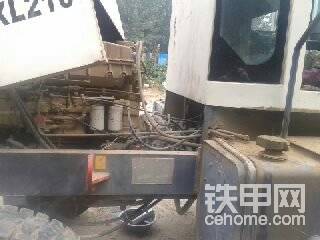

然后给发动机 罩子 分解 好腾出空间。

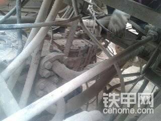

然后是拆下 行走液压泵  貌似也是萨奥的。

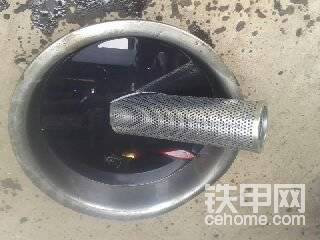

这个滤芯就好几百。但是貌似国产有配套了。。

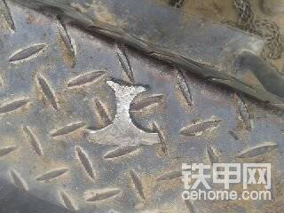

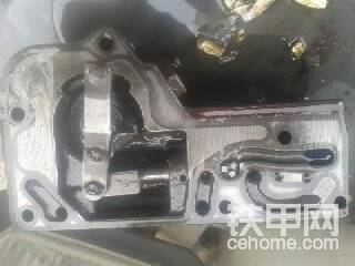

这个就是大泵上的 操作阀了。。里边有很多  金属碎屑 ,车主看到这里的时候 心都碎了。。。

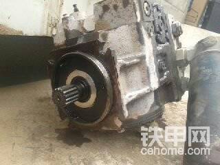

再往下就是大泵的分解过程这张就主泵前的一个 补油泵,外形 跟很多发动机的机油泵相似。。看这个 大家能明白吗?  整个

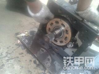

之后就是泵体 斜盘  柱塞 滑块  和柱塞体  还有  腔体轴承  等部件的分解
因轴承都已破碎  柱塞上的铜头都已掉落。  此泵的修复价格非常之大。光配件就有可能高达5万。
