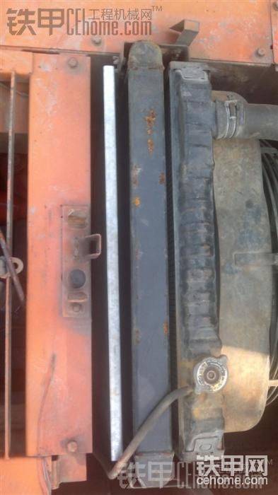

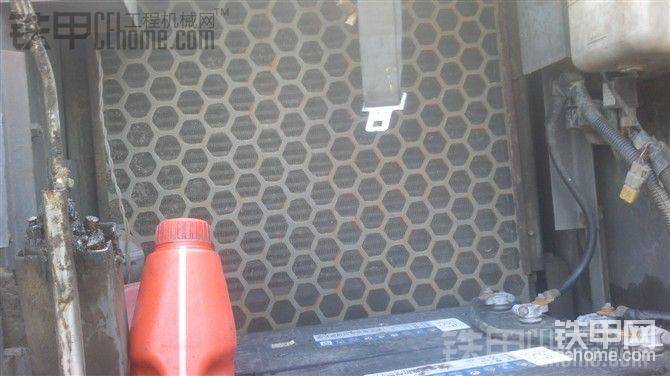

经过自己的检查发现,液压油散热器有点渗油 ,渗出来的油遇到灰尘就变成油泥了,糊在了散热器上,导致散热效果不好,我也是经常清洗水箱,发现效果不是太好,过两天还是有油泥 所以考虑了一下,决定换一个散热器  问了一下价格 好不错 ,决定买一个副厂的,个人觉得散热效果会好点,关键是便宜呀,能省不少钱呢 。
由于是本人自己换的,旁边也没人,满手都是液压油,也没拍安装的过程,见谅哈!现在上传安装完成的图片

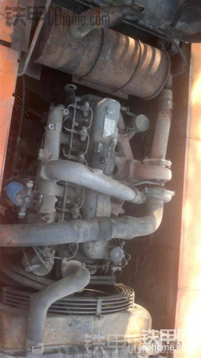

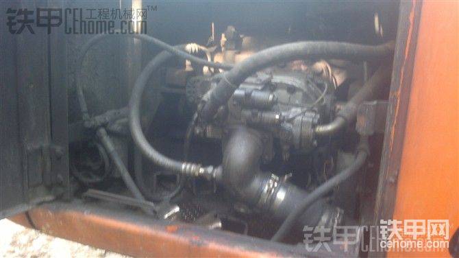

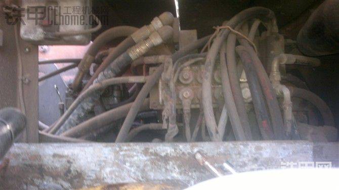

怎么样 散热器够大吧 ?实惠呀!说实话,副厂的就是靠不住呀 ,太大了 ,强放进去,说实话,散热效果还是很不错的。顺便还拍了一下发动机   怎么样,还算干净吧  ?
毕竟是老车了,也不能要求太高了 。

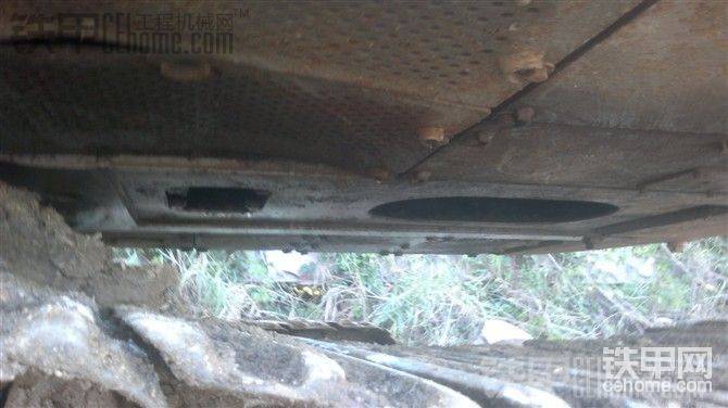

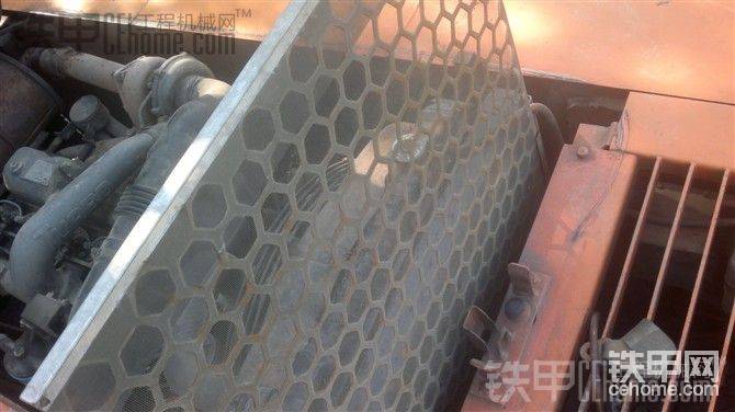

启动车子,去干了一个小时活,温度一直在60度多一点点,这可是在大中午最热的时候呀,真给力呀 !发现车在干活的时候散热器经常会吸一些树叶 之类的杂物,经常也会引发车高温,准备做一个过滤网,下面是我改装的过滤网,大家看看。
漂亮吧 ?经过我的试验,一个夏天都快过去了,车就没高过温,效果太好了。用我们东北话说  那就是 杠杠的 !各位不妨也试试
