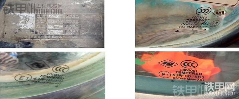

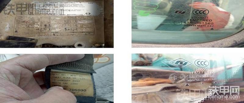

2、通过安全带或者玻璃的年份信息来辨别,首先神钢是先有普八才有的超八,SK200-8(普八)是在06年末和07、08年生产的。神钢SK200-8(超八)是在09年生产的,大家可以通过挖掘机的生产年份分别机型,具体的年份辨别方法是这样:玻璃最后一排信息的中间数字就是代表玻璃的生产年份,前后的...是代表月份,数字前面的...用7减去...数,后面的...需要用13减去后面的...数,就能算出玻璃的生产年份和月份,在往后推算大概半年时间就能够估计到挖掘机的生产年份。
另外,神钢机的日野发动机铭牌上也有发动机的生产年份,安全带上也有座椅的生产日期,通过这些日期往后推算,也能大概估计出设备的出厂年份。

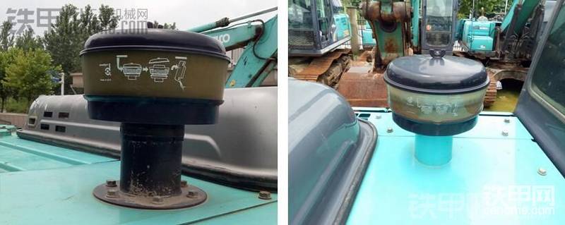

3、聚尘杯,普八没有聚尘杯超八有,如果是改装的设备应该有改动的痕迹,需要认真观察。

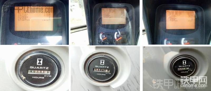

4、电脑版的系统型号,SK200-SK210如: 193F1 193F2 193F3 193F4 程序版本是1.00--7.00是-8型机. 354F3 354F4 程序版本是54.00 -55.00 是超8。
如果你还不知道怎么进去神钢机的电脑系统查看电脑版本,我这里再教你一下:
先用钥匙关闭电源,再按住图片中这个键不松手,再打开钥匙到通电的位置,就能够进去神钢机-8系列的电脑系统了。
5、进入神钢挖掘机的电脑系统,查看工作时间,并且与码表时间进行对比,正常的时间应该相差应该在200H左右,工作时间越长,相差就会越大。
进入神钢挖掘机的电脑系统后,电脑系列内的工作时间在第43项!

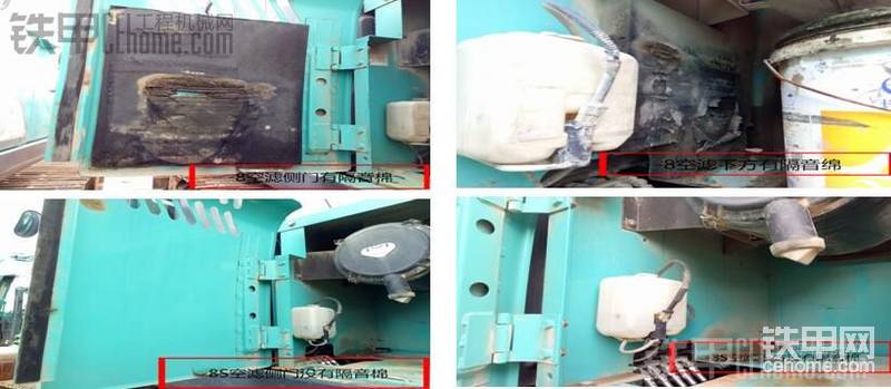

7、边门的隔音棉,发动机罩的通风孔和隔音棉。
普八的空气滤芯侧边门有隔音棉,超八的么有!

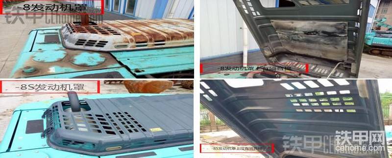

8、发动机罩
普八的发动机罩上通风孔少,有隔音棉;超八的发动机罩上通风孔多,没有隔音棉。

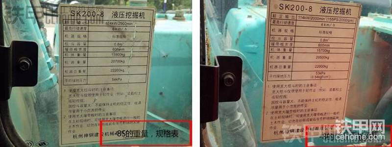

9、驾驶室内的规格表,主要看重量。
通过这张驾驶室内的规格表就能一眼看出来,SK200-8(普八)的重量是20.5吨,而SK200-8(超八)的重量是20.7吨,看来超八确实是真材实料啊,比普八重了0.3吨。

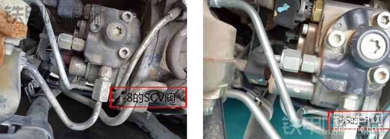

10、SCV阀(这点很关键也很靠谱)
可能其他地方可以改,这个地方很少有人改,因为改这里的成本太高了!

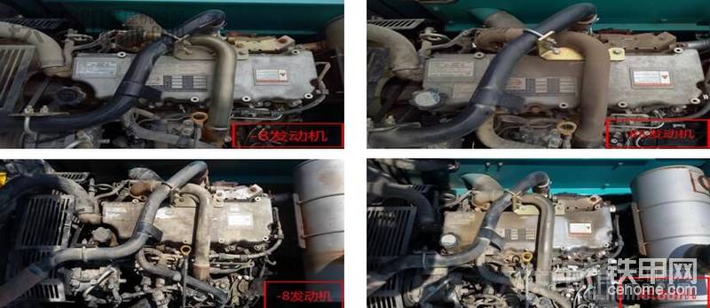

11、发动机细节的不同。
左边是普八的发动机,右边是超八的发动机,快快快,找找左右两边的图片有什么不一样?

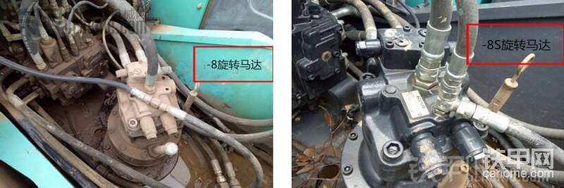

12、回转马达
普八和超八的回转马达有一根管子的接头不一样,不过此处改装成本较低,建议此项仅供参考。

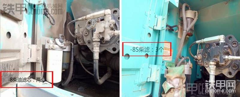

13、柴油滤芯
普八比超八少一个柴油滤芯,不过此处也很容易改装,在看设备的时候因看看有没有改动过的痕迹。

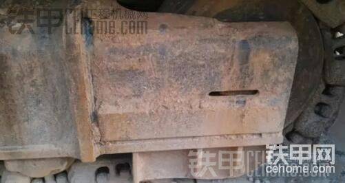

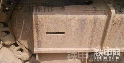

15、底盘
↑这是神钢普八的底盘。
↑这是神钢超八的底盘。
