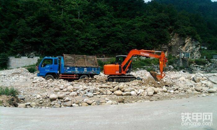

340846 2012-07-26
给你看看!
KATO挖掘部 2012-07-26
还真的是没见过.. 洗金的沙床经常见
340846 2012-07-26
河道筛沙呀!大哥你没见过吗{:soso_e118:}
KATO挖掘部 2012-07-26
那网是干什么用的???
340846 2012-07-26

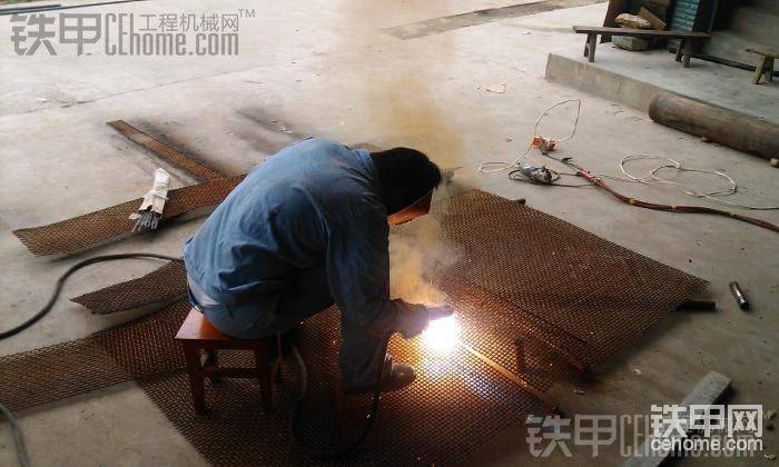

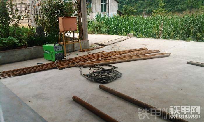

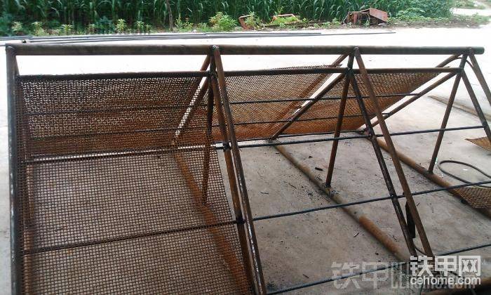

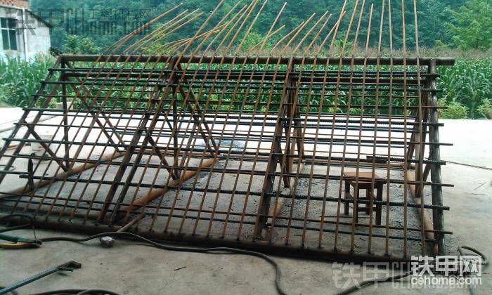

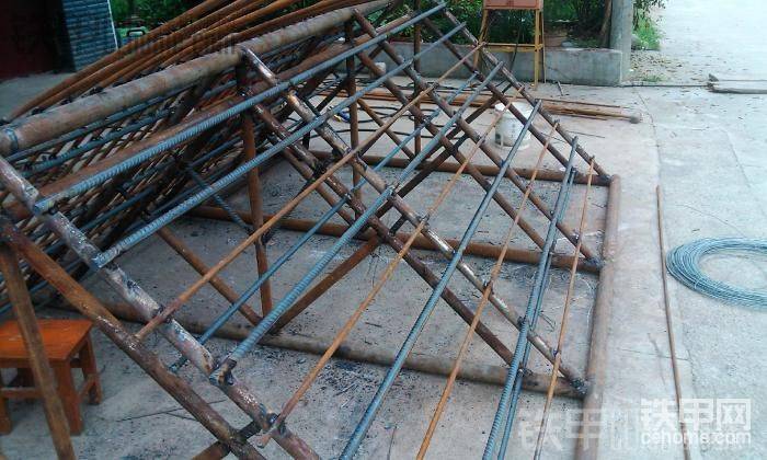

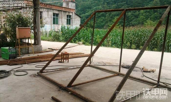

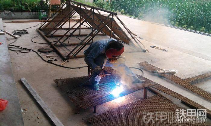

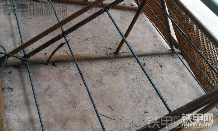

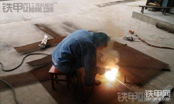

[i=s] 本帖最后由 340846 于 2012-7-26 22:32 编辑 花了4天时间终于做好啦!!自己设计的!我们家的车是个王牌4100车厢长3100宽2000接新机子的头一天去了趟市里把材料都备齐了 花了将近3500大洋 笔记本上的设计图没照,先地上放个样! 制作筛网首先要考虑自己的车子挖机高度等,我的机子是日立70!筛单桥车是很轻松的,双桥就有点马马虎虎啦! 朋友那借来的电焊机!我自己的事交流的!焊接碱性焊条不怎么好弄氧气也是借的!自己还没制!不过我还是觉得乙炔比煤气好用点..首先就是主架啦!这个可要结实点!自己用嘛,我用的是50的无缝管(有点奢侈啊..废料市场买的!便宜啊)斜撑有点细了!不过也是无缝管而且皮厚是4个的,按自己设计的尺寸把主架先做起我老婆!呵呵中间做第二层细沙的图片我没拍!不过给位大大们一看就知道啦,架子好了后就得把晒网裁出来啦!这个可要弄合适!因为我设计的是可以活动的!太大拿不出来!小了的话老是爱卡石头氧气割起来太慢!直接电焊一层基本上就这样了.中间还有加固的照片也没照..一层好了后就是顶上的连砂石筛网啦!上层的横筋要结实点我用的是25的螺纹钢,竖筋用的的是15的圆钢,(机子小了伤不起呀!重了怕提不动)网的尺寸是80乘150的!(太大太小都不好,这个尺寸出来的连砂石最好)图片有点乱!大家将就看下啊!加固很重要哦!长时间的石头砸不结实可不行做好啦!试试看还不错哦!要是想筛细沙的话直接把筛网挂上就好啦再来几张新JJ的图片!
