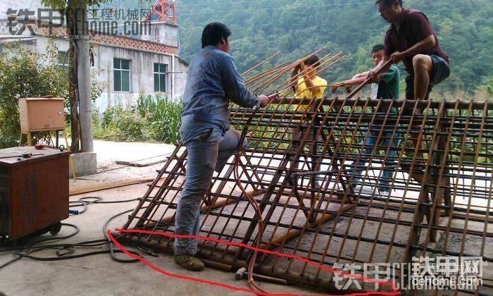

氧气割起来太慢!直接电焊
一层基本上就这样了.中间还有加固的照片也没照..一层好了后就是顶上的连砂石筛网啦!上层的横筋要结实点我用的是25的螺纹钢,竖筋用的的是15的圆钢,(机子小了伤不起呀!重了怕提不动)网的尺寸是80乘150的!(太大太小都不好,这个尺寸出来的连砂石最好)
图片有点乱!大家将就看下啊!
加固很重要哦!长时间的石头砸不结实可不行

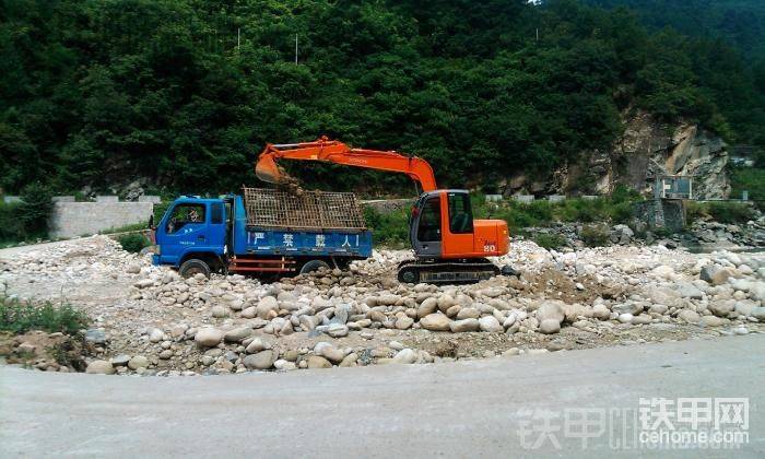

做好啦!试试看还不错哦!要是想筛细沙的话直接把筛网挂上就好啦
再来几张新JJ的图片!
