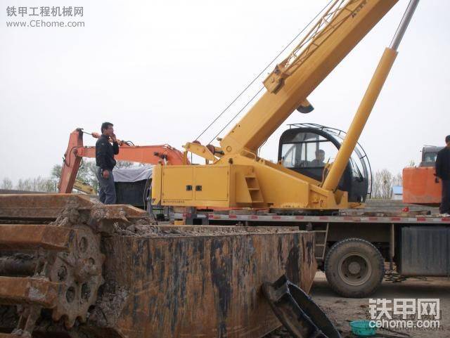

买材料折板就花了四五天的时间,四个焊工连续加了一个多月的班,终于把船体和链条做好了。链轮还没尺寸,在当地找了个做机械设计的按照链条搞了一套,刻模翻砂,由于量很小没有厂家愿意做,最后等了半个多月,整体都做好了就剩下链条和链轮的安装了,没有具体的图纸,最后找到那个搞机械设计的,他用三维模拟了一下,出了张图,安装吧。大家花了两天时间安装完毕,试车吧,我记得当时老爸和姑父他们很紧张,随着链条在马达带动下发出刺耳的钢与钢的尖叫声,机器动了起来,在平地上来回走了几下,转个弯,用动臂把整个车支了起来。大家都笑了,改装能成功完全是大家的智慧!三个臭皮匠顶过一个诸葛亮!

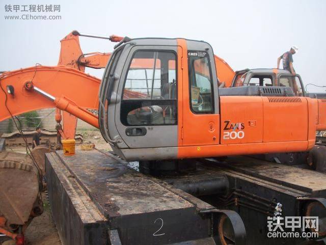

三个月,经历了无数次的争吵,三个月,经受了各种噪音的考验,三个月,克服了种种技术难题,我们的机器终于改装好了。

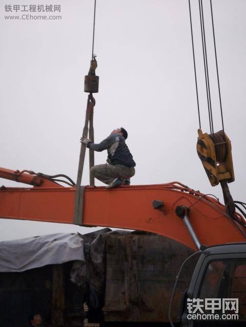

蹲在大臂上的就是我,比较危险,脚上爬大臂时踩到黄油了,打滑!

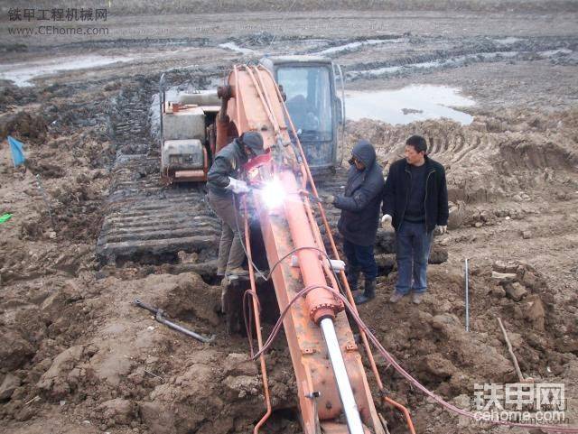

姑父车臂裂了。

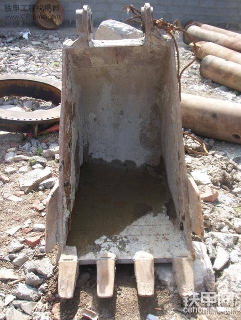

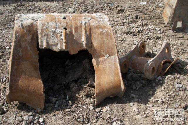

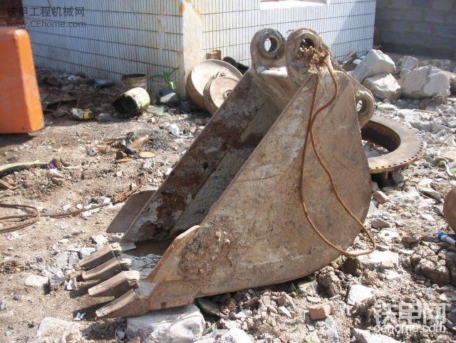

驾驶员反映臂太短驾驶起来憋手,最后又接长了动臂。原厂的铲斗用了7年了有点裂痕,出车前焊工不在,也没补下就去干活了,没几天撕裂了,真是悲剧。

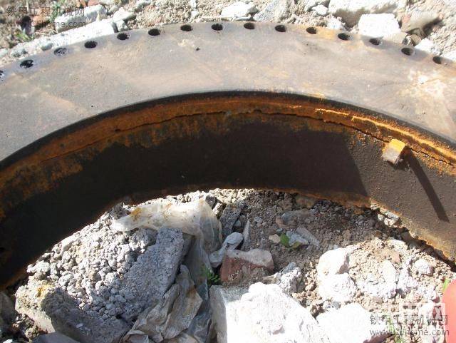

我们的车转盘立柱也裂了。本来认为是炸焊的,拆下一下,不是!都怨卖钢材的骗人,普钢卷的钢管说是Q345卷的,买的时候也没注意,车工车时也没提。后来问了一下车工,他才说就是普钢的。硬生生撕裂的,焊接处还好好的,最后又花了近一万块重新做了一个。

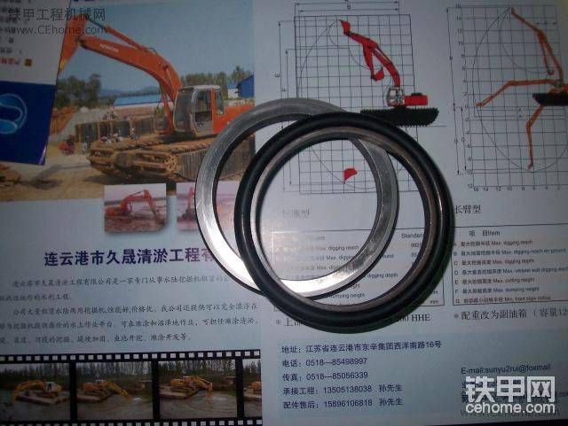

因为成天在水里干活,黄油存不住,铲斗轴磨损太严重了,准备改装成传说中的浮动油封密封马拉头,油封已经买来了,车还在干活没法改。等改好了再上图吧。
