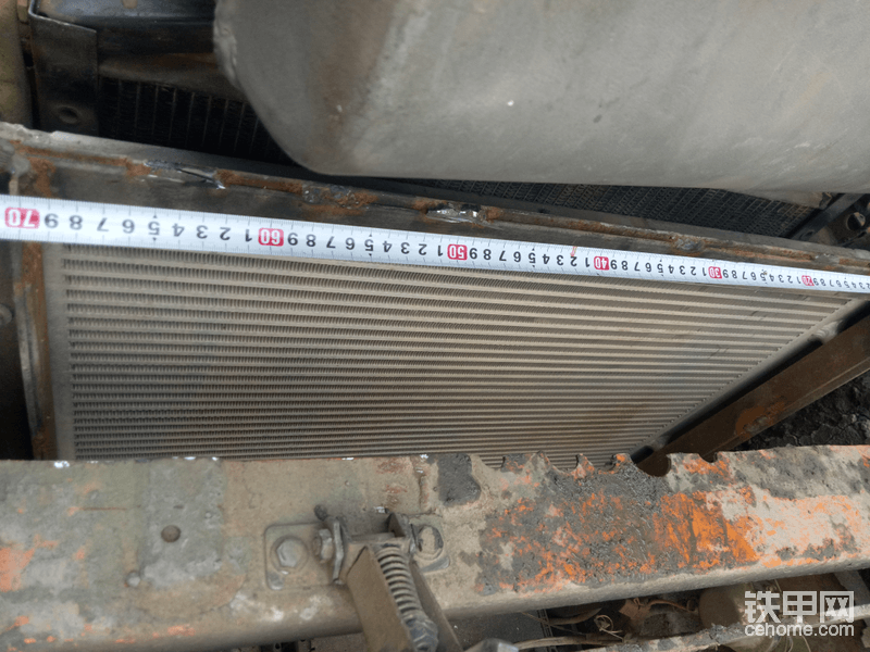

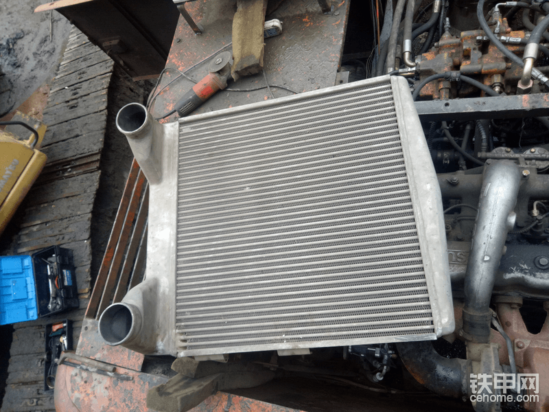

反正死马当活马医了,想到拆车场转一圈看看有没有合适的中冷器,选中冷器要选上出口,侧出口的位置有水箱,改不了!中冷器也分大中小,我牛屎也贪大的,所以选大的,和拆车场老板谈价格,三百块带两根管,便宜到偷笑!废铁也值这个价格。

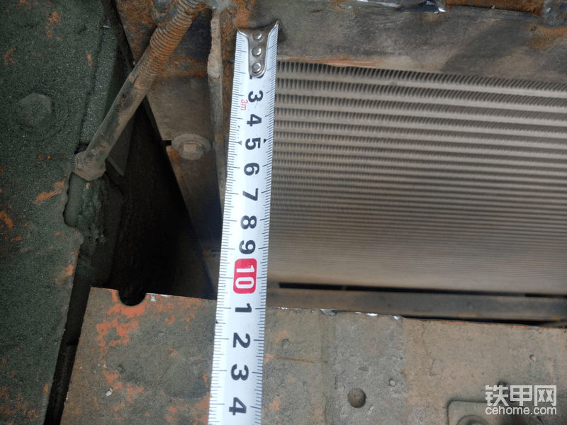

拿回来量好尺寸,按心设计思路,按步就搬,该切割就切割,装在液压油支架就行,做几个连接支架,点焊在水箱支架,非常简单的事!

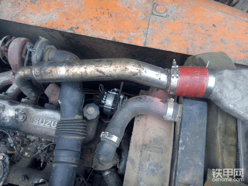

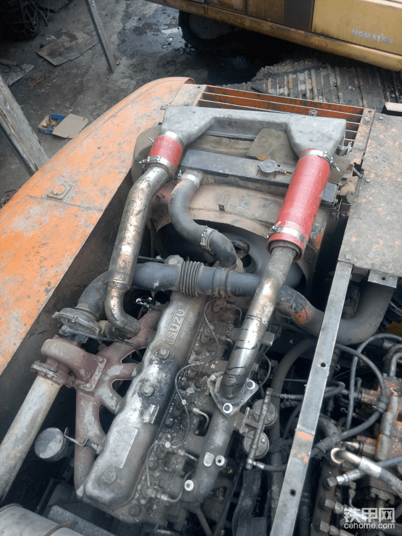

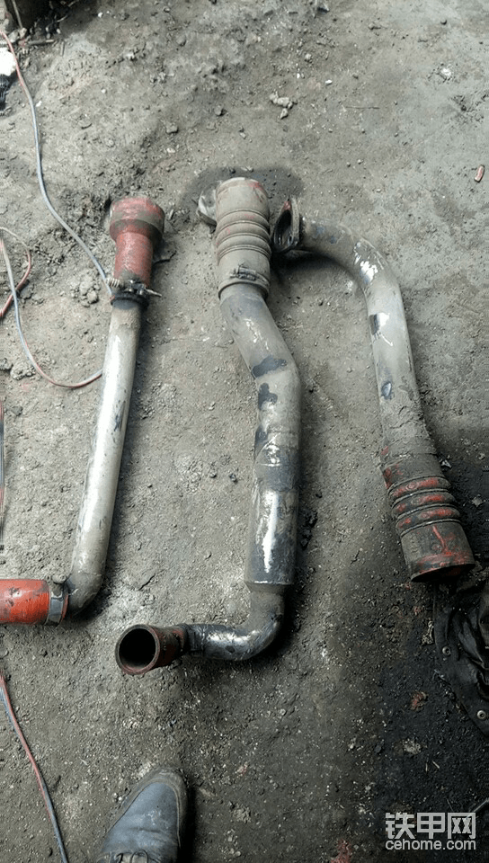

增压器连接的管,只要如图所接,进气岐管用块铁板,按端口做连接就可以了,活算做好了,就,试机感觉是好多了,黑烟少了,皆因天气不好,无法真正试用,试一天半日就知道,性能如何。许久没发贴,刷刷存在感!第一次手机发贴,见笑!
