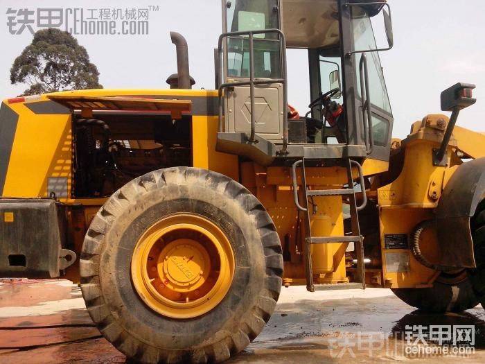

  本机是在11年9月20号回家的,先说说此机器的优点:斗子3方标准斗 动力方面很好,油门限制了一半都正常干活,驾驶室很宽敞,椅子后面我都放了卧铺,如果还能大点就好,轮胎是徐轮质量很好,我每天工作10个小时,轮胎估计能用15个月,操作方面省力,驾驶员工做舒适 ,此机器适合重活

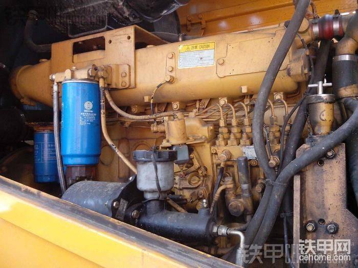

  机器回来以后不断出现漏油情况:首先是液压缸漏油,然后换了个增压机,换了方向机,溢流阀,转向泵,多路阀总成,最近机油散热器损坏,造成机油进了水箱,现在水箱有油脂和淤泥,不过我天天洗天天换 加入了水箱清洗剂,每天换水加洗衣粉,这款机器小毛病多,真害怕过了三包期会出现什么,不过徐工的售后服务还是很给力的,24小时到位
  然后我说说自己对待车子保养和维护方面:车子冷车预热,热车散热,最少3分钟,空气滤芯和柴油 机油滤芯500小时定时更换,水箱散热片一个月吹一次,水箱以前是防冻液后来加的纯净水,矿泉水都不行,一个星期放一次油水分离器,两天放掉储气筒的水气,轮胎前后3.5个气压因为是低压胎 开车不打急方向 死方向。不哄急油门,下坡是慢速走,走快了发动机推着走损坏大,黄油一天三次,少量多次 。
