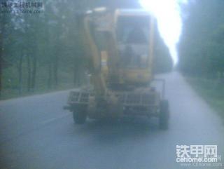

你说的那个叫柴暖,靠烧燃油,以防冻剂为载体,靠水泵循环,徐工吊车上我见过,也可以改在北方发动机上,效果不是一般的好,你要明白楼主这个,管太小,不用外力,光靠水受热,让水的密度差来循环,根本是不可能的,他那喷灯不喷发动机,只对加热器加热,你敢保证有效果吗?不用加热器,直接用喷灯加热油底壳,是一样的有效果的,

发动机工作的热量和喷灯产生的热量太悬殊,再说了,发动机不光要有水泵还要有风扇才能把温度控制在合理的范围内,楼主这个是为了短时间内加热发动机用的,靠温度差循环完全来的急。现在独立的驻车加热系统在好多重卡上都是标配,国外北欧国家的轿车都有安装,叫做韦巴斯特驻车加热系统,可以消耗很少的燃油为发动机和驾驶空间加热,可以定时或者遥控启动。我们这里冬天的最低温度在零下10度左右,许多柴油车启动都很困难。

微型锅炉并联在暖分管道进出水口处,喷灯加热锅炉内的防冻液,加温后的防冻液从暖分系统的出水口处进入发动机机体,因为有温度差,机体内的低温防冻液从暖风的入水口处流入微型锅炉,如此往复循环。因为有节温器,散热器内的防冻液不循环,只加热了机体内的防冻液,同时喷灯吹出的热气烘烤发动机的机油底壳,看楼主全车漏油严重,使用时一定要注意安全,万一把车子引燃了,损失可就大了。 其实楼主的创意来自重卡的独立加热系统,说不定这套系统以后会有厂家整合到工程机械上去。

那个我真没有见过,说得难听点。但我见过我们这里孵小鸡的那个床,我想和那个一样,我敢保证他那个喷灯不对准也底壳,效果肯定不好,盘管里的水烧开了,发动机里的水也不会暖和,按照他的想法,那发动机不要水泵也可以散热了,

弱弱的问下 安全不 问什么不加装电加热
