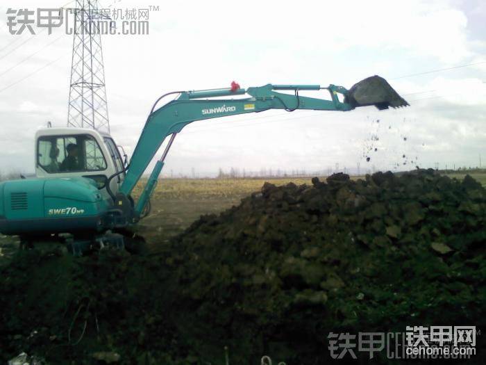

这是我朋友和我的车,洋马75,山河70 ,这两台车都是使用的洋马4TNV98-***的发动机,后面的字母我压不知道都是代表啥的就用*代替了,发动机我比较了,在外形上看不出有任何差别,这个发动机我先说一下优点:首先省油,这是都知道的,夏天零号油时就30稍多一点,要是混点都用不上30,冬天干活用-35的就得将近50,超不过去50,主要暖机了,液压油温度低了,等等就费油,不过还能接受,反正那时干活价格也高,也就勾回来了。缺点就是配件贵,洋马4S一个空滤要600多,机油滤100多,柴油滤液将近200,具体数字我不是太清楚,我们山河空滤是配套厂的,看着和洋马4S的一模一样,105一个去年的价,今年也涨了,要160了,柴油滤140,机油滤85,原厂的说是。在比较一下买车的价格:洋马75,车价50万,首付17万多,只给5000配件(实际价格都不值2000),保险3年的加上利息全车将近56,做的是日本的什么银行我也不太清楚,提车之日一个月后开始还款,山河70,首付12多,车价37全车2000小时的保养配件直接来车就带了,油品不带自己选择油品,3年按揭保险12000多一点,加上利息3年41万多点,利息总在变,现在好像得接近42万了,还款的时候我的车已经干了五个月的活,当时我们还有抓奖政策,一等奖是五菱之光,人均奖金一万三千多,实际车价不到36万。在比较一下车的配置:洋马75,洋马的498发动机,全车力士乐的液压系统(这是销售说的,大泵我是看了,应该错不了),一等的液压系统,无尾的,带动臂偏转,大臂油缸防护板(很实用),仪表比较简单,没有转速表,没有音响,手动油门,新手不太好掌握转速,白瞎这50万的车了,电子配置太低,这不是日本子的做事风格啊?
