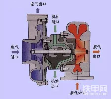

2、涡轮增压器轴承消耗机油
涡轮增压器原理图
涡轮增压器原理图
    中大型的工程机械发动机大都采用涡轮增压的技术,而涡轮增压器工作转速在每分钟一万转以上,所以涡轮增压器中的浮动轴承需要良好的润滑,一般都是采用将机油泵送到轴承位置。由于废气涡轮增压器是依靠进排气的平衡压力密封润滑油的,因此,在启动和关闭机器时,总是要有少量的发动机机油漏出,这也就造成了发动机机油的消耗。

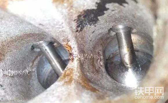

3、气门与气门导管之间的机油消耗
    我们平时在谈论发动机的时候可能更多的是谈论缸套、活塞和曲轴连杆等等,但是气门和气门导管有时候会被忽略,其实这部分在工作时也是高速运转的。
气门导管
气门导管
    气门和气门导管是发动机重要的配气结构,发动机的每个做功环节它们都要上下运动4次,所以这部分结构也需要良好的润滑。
气门及气门导管在发动机内的状态
气门及气门导管在发动机内的状态
    虽然是有气门导管油封的存在,但是气门和气门导管的不断上下运动部分机油也会进入燃烧室或是在油封下部被高温蒸发参与燃烧或排气,这样也就造成了发动机机油的消耗。
