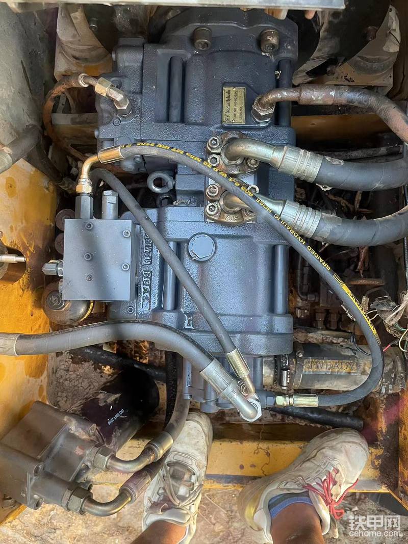

大小油门这低压相差几十 ,本来建议老板换个低压泵然后处理一下电磁阀挖机还是有得救的
他不按套路出牌哦他要换一个泵
他不按套路出牌哦他要换一个泵
一边行走电磁阀输出压力正常一边不正常动作也是有些正常有些不正常该说不说我一个专业更换勾机轮胎的人多多少少是有点为难我了
挖机这种东西肯定越简单越好直接整个不用电线的
想想这单还是不是很划算调好给他1.6
给他换个泵跑两趟才2.5
