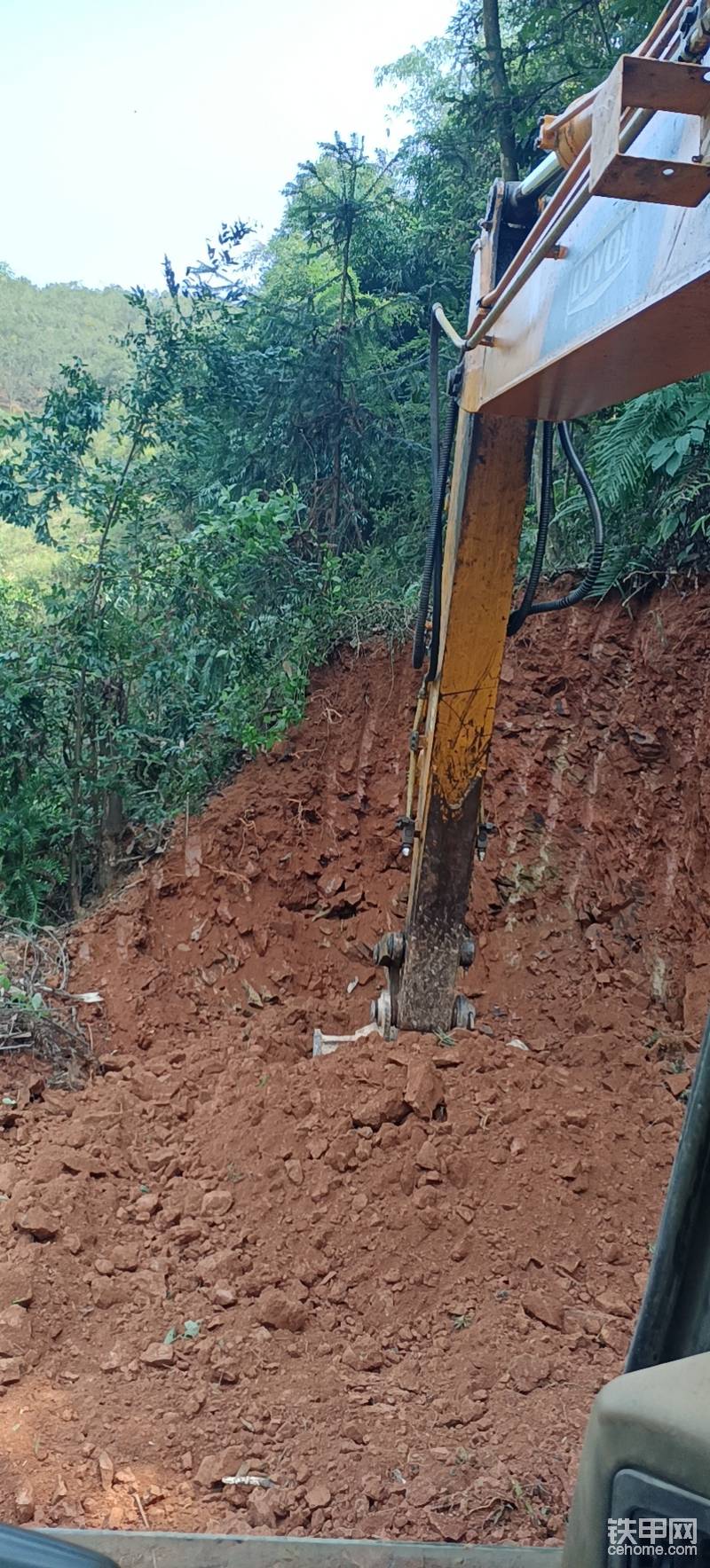

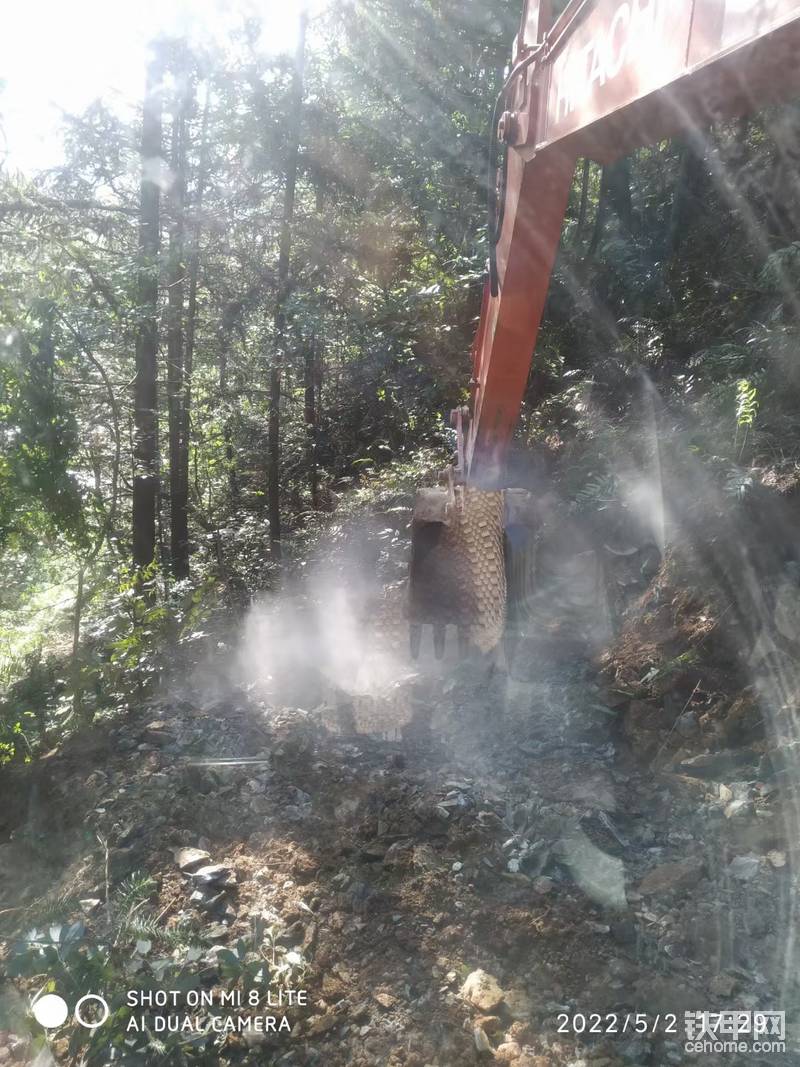

来说详细一点,挖之前要知道开多宽路,留多少路面,比如说要4米5的路面,我们开的时候可以整到5米5左右,留几十公分的水沟和路肩。开挖的就是一挖一甩,挖的找好路面要走的地方下第一斗,然后其他的跟这第一斗的高度平过去,甩就简单了,直接丢,也可以放边边那里然后用斗压一下,这样可以增加路面宽度,路面最好外面好里面低一点。值得注意的是机身一定不要压到你填起来的那里。机身必须在实地那里作业。上坡的时候下斗高与你机子坐那里的路面一点,下坡低于路面一点开挖,当然这也要结合实际情况来。不过有一种情况就是有要求不给甩土,要倒运。这个我们等一下再说。等你开完全线路线的时候那么恭喜你已经完成了一半。

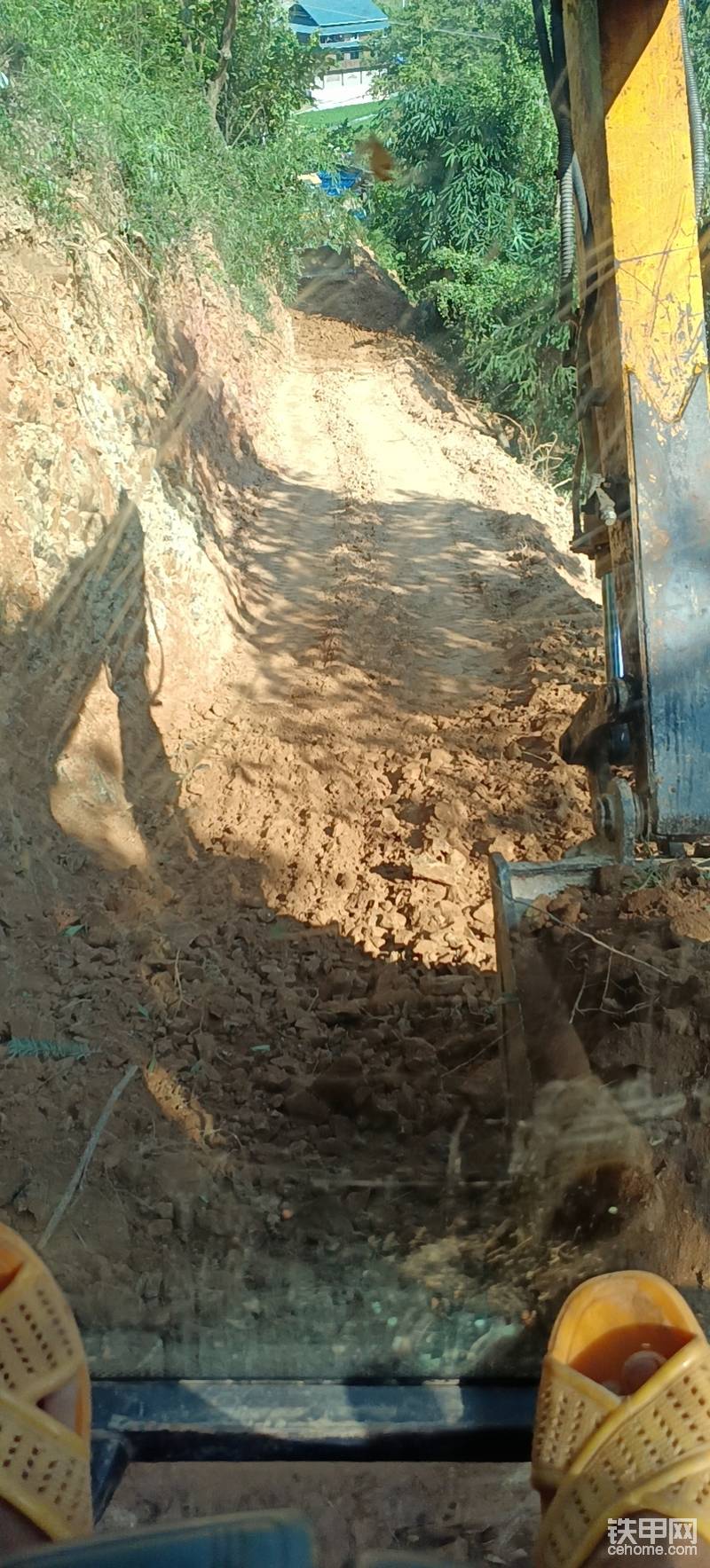

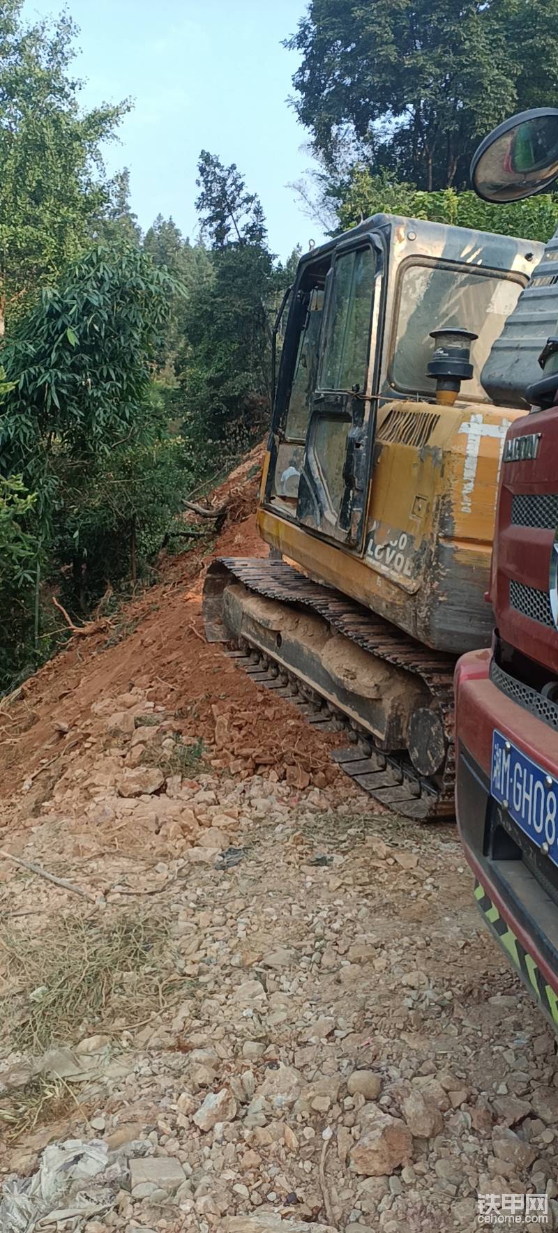

等开完全线之后,就可以修坡整路面了,当然你也可以开一段修一段的。先修坡后整路。修坡一边侧修的多,如果宽度够也可以正修,山路边坡要求不高,看的过去就行,平路面相对于边坡来说要求高一丢丢。因为要走重车,还是要外面比里面高一丁点。当弄完这两项就可以进入下个项目铺石头,石头基本都是就地取材。除非那条路没石头。铺石头两台挖机配一台或多台自卸车干活,一台装车一台铺路面,装车第一车不装太满,比方说10方车装个6方左右就行了,看路好走不,看情况调整。铺路面那台车来倒了就开始干活,把成堆的大概的铺平,大概铺个20公分这样,当然还是要结合实际情况,然后认真的整平,高的拍下去,低的填一点,弄好了链条压几遍然后等下一车。当全线铺完之后可以去装涵管了,为啥要铺完后才装涵管?如果没铺就去装的话后面铺的时候怕重车压烂。然后需要压路机压的就用压路机压,不用的话就可以换小斗去挖排水沟了,当挖完沟就到了最后一步~坐等验收。

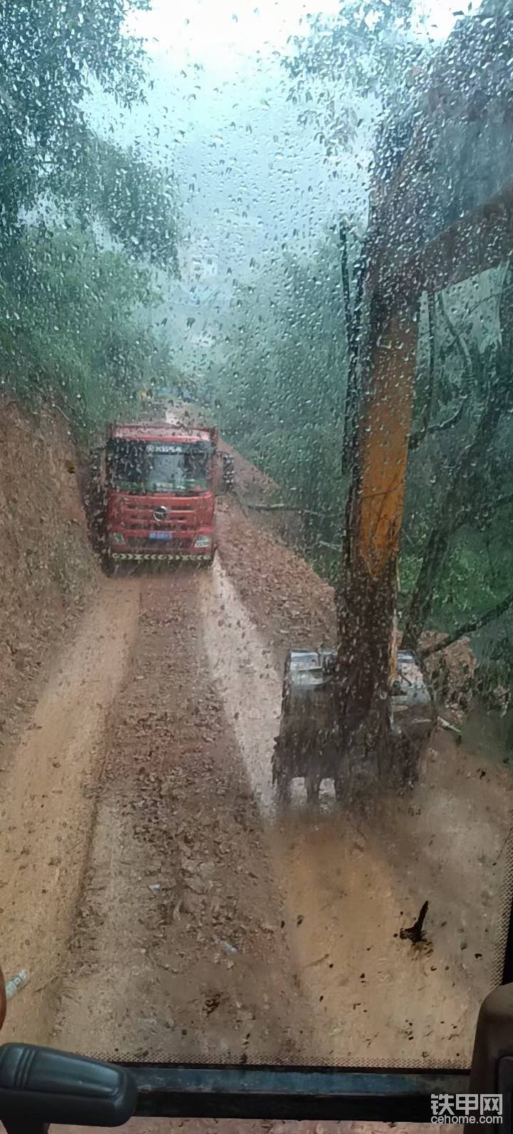

上面说有的时候不给甩土,这情况咋办,当然要外运咯,这时候要么有铲车要么有卸车。这时候挖的时候要注意,第一斗就不能从路面那里弄了,得从一半那里挖了,留外面那里挡土,当差不多的时候再把外面的往里面一推就可以了,机身坐的位置最好高于路面1米左右,当你往前的时候再回头挖到路面高度。自卸车和铲车配合挖机工作两个区别不大,自卸车往后甩装车,挖机往前挖机自行清理平台,铲车的话也是往后甩,只不过甩在路面上,平台铲车可帮铲。顺带把边坡搞好,当弄完全线就可以铺石头了。后续同上坐等验收就行
