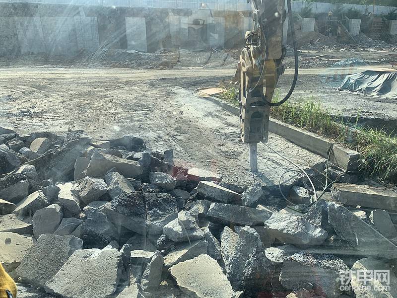

①首先挖机站在破碎这个方向方便破碎完后勾一下(目的是为了勾松方便之后的装车或者打堆)
注意破碎后大块的再破碎几下改小一点(目的方便自己装车以及挖机更好的在水泥块上面站平)
进入正题,破碎从右往左也好从左往右也好,无外乎是根据场地情况以及个人爱好

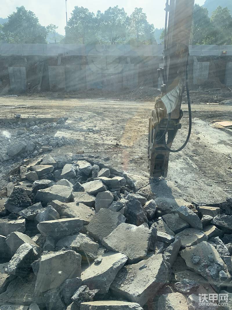

②我这个因为右边没有缺口,我们从左往右破碎,破碎先从左边缺口往前破一米多然后依次挨着往右破碎

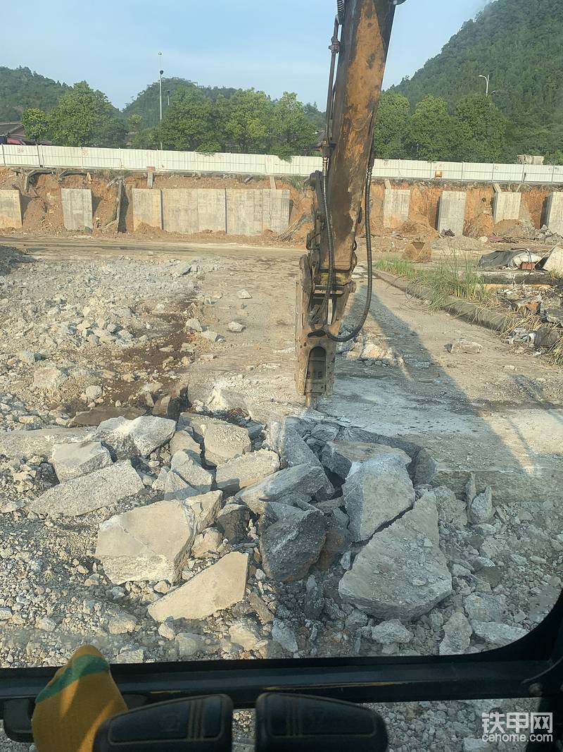

③依次破碎的好处就是,你会发现破碎真的很简单,挨着挨着破就好了,就好比桑蚕吃桑叶一样,挨边啃简直不要太轻松,很适合新手老铁们运用
④破碎循序渐进慢慢来,不要急,注意自身站平,有较大的块勾出来多破几下改小一点就行了

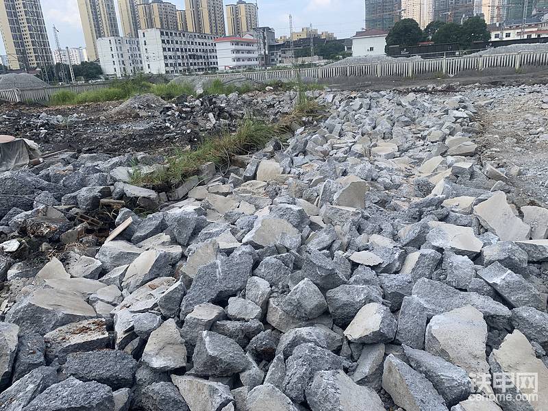

⑤其实这个并没有什么巧,就是从前到后从左往右,循序渐进依次排序的来,要说巧的话就是明确施工目的,注意自身安全。心态放平和,做这行比较磨性子,性子急要不得!好了这里祝各位新手老铁早日出师,各位看官老爷有不到之处还望多多指教,谢谢
