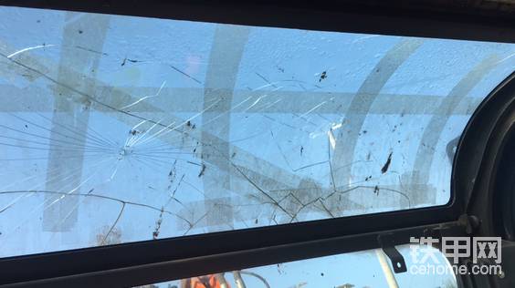

处理完斗子接下来就是玻璃虽然不影响但是还是决定把它换了,双层的但是影响美观,看起来不舒服,自已用就收拾的漂漂亮亮的。玻璃还是自已换的,又省了百十块钱,成本90玻璃胶10元,自已30分钟搞定。

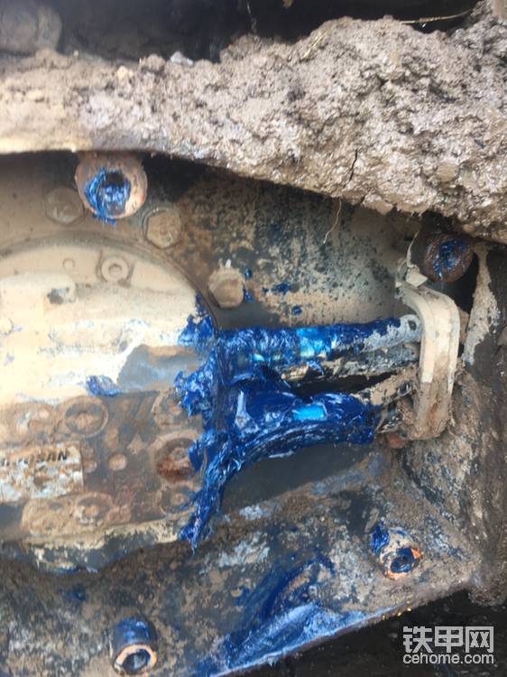

行走是最头疼的,我是入手别人的,清理的时候这个地方基本满了,算是泥还都干了特别不好清理,用螺丝刀一点点清理
清理完成该保护起来了,干就完了
清理完成该保护起来了,干就完了
没办法,只能用手来弄,感觉不错,但是不建议尝试,记得一定带那种防水手套。

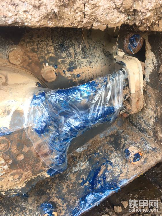

自已加的保鲜膜,包裹起来预防马达过热黄油留下来。
搞定,收工用时一天半,浑身酸痛,但是非常的满足,干活的时候就可以加起油门,干就完了
