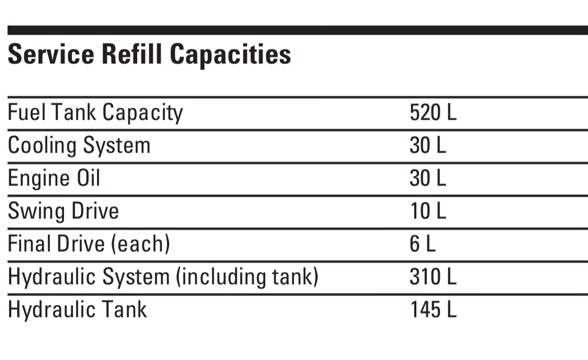

请参考

机油更换量30升,希望能帮到你

咋知道的?

更换需要30升

取自卡特官方规格说明书

12升到16升。

忽悠,这是C7发动机,比320D还大,320D的空机还要30L,更换需要27L,这哪来的数据啊?官方还是私营?

铁甲这里的数据有很多问题,但这次居然对了!
