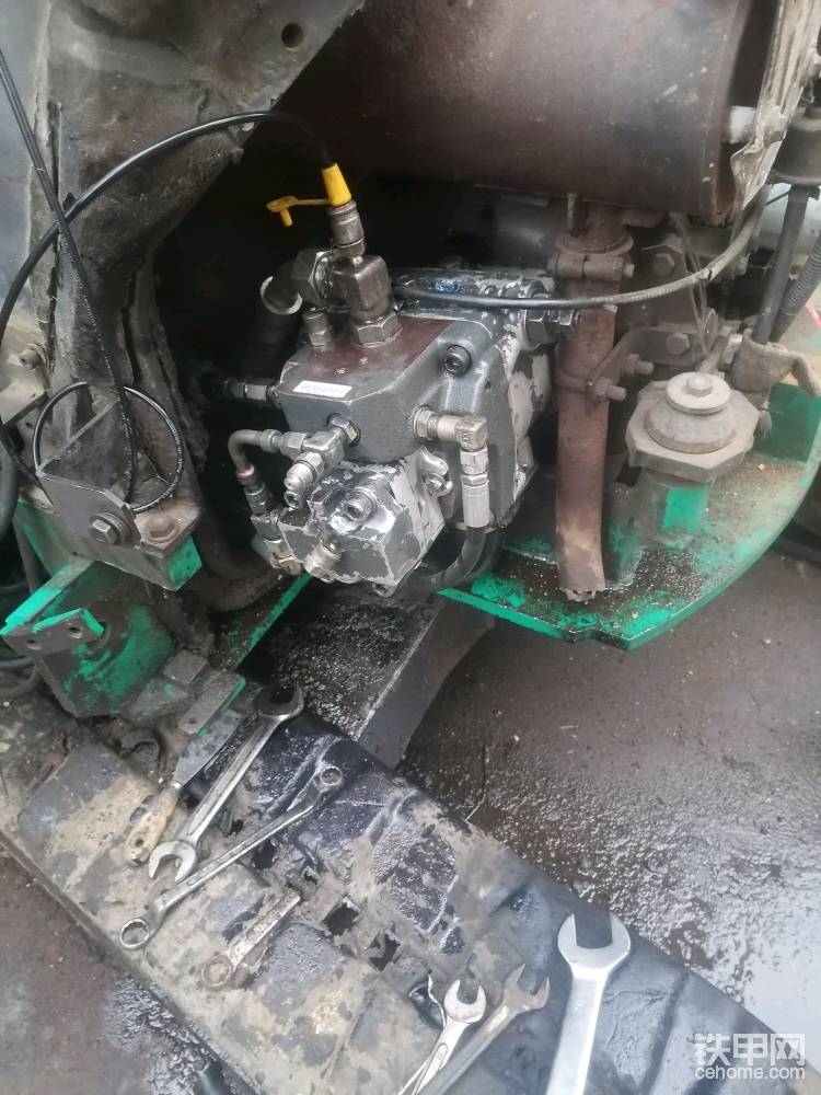

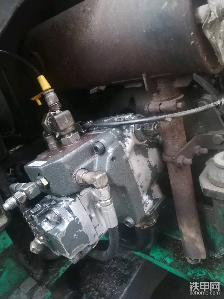

反馈压力测下,动作对,检查下提升器

没有压力说明泵坏了 正常不管车做不做动作都应该有压力 先看是否憋车掉转速 掉转速还得调液压阀

想继续用原泵阀 就泵阀拆下来一起去检测加工 价格应该也要好几千最少 加工不好也用不久 建议换泵阀

多路阀出问题也很正常 最好两个一起上机台 不然搞死你

刚在广州加工好送回来装上去,修理那边说泵没事了修好了,怀疑机器分配器有问题,不知哪里有问题会影响
