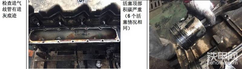

任何机械部件都有使用周期,挖掘机、抓钢机、抓料机上的零部件也不能成为例外,当这些零部件经过长时间的使用之后,就会出现磨损损坏的故障。发动机是机械的心脏,主要起到为整机提供动力的作用。发动机在工作时,其内部的零部件都在高速的运动,因此要想延长发动机的使用寿命,就必须要减少内部杂质对发动机的磨损损害,这时,发动机的保养件就显得尤为重要。

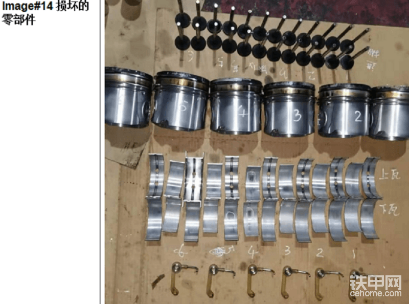

使用好的保养件,可以有效延长发动机使用寿命。而使用劣质保养件,虽然在外观上来说与正规零配件没有差别,但使用后很快可以看出其本质的区别。劣质零配件使用后通常会在早期就导致发动机的磨损甚至损坏,并且会随之影响与之相连接的其他耦合件的损坏。

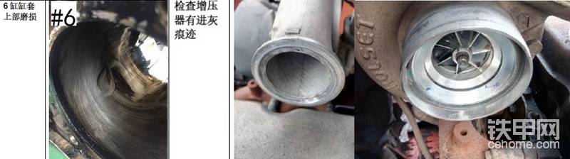

劣质或残次的配件常常移花接木,比如滤清器为代表。滤清器常以普通橡胶件代替耐油橡胶件,运用过程中,或因内部密封件密封失效构成滤清器内部短路,致使发动机前期磨损、寿数消减;或因外部密封件胀大变形,构成机油滤清器外密封圈挤出,短时间内的过多泄油,使发动机烧瓦、抱轴,甚至缩短发动机寿命。接下来就使用劣质滤清器造成的损害原因为大家具体进行分析。
1. 为节约成本等原因,劣质滤清器通常会选择滤纸制作滤芯,因滤纸孔径大、均匀性差、过滤效率低,不能有效的对发动机有害杂质进行滤除,会造成发动机早期磨损。
2. 劣质滤清器外部件焊点常用点焊代替缝焊,无法保证密封性,易导致短路形成。
3. 性能的不合格。机油的滤清器中心管材料会以薄代厚,缺乏强度。因中心管吸瘪,滤芯破损堵塞油路,致使发动机润滑不足;或咬口处可靠性差,在机械使用时咬口处拉开,导致机油在短时间内大量泄漏,造成发动机烧瓦,抱轴。
