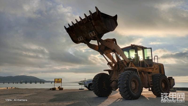

主角:福田雷沃956Ⅱ型轮胎装载机
主角:福田雷沃956Ⅱ型轮胎装载机
拯救者
拯救者
2021年正月初一拯救的路上
2021年正月初一拯救的路上

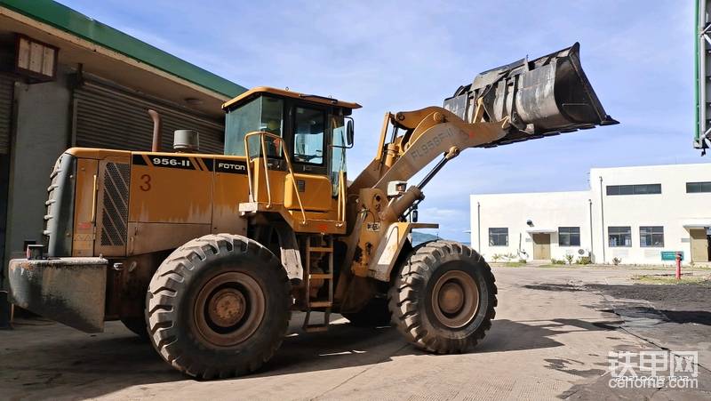

956Ⅱ
956Ⅱ
配角:丰田SUV
配角:丰田SUV

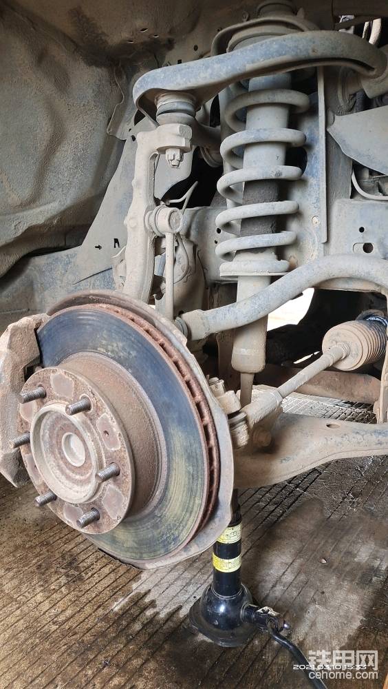

换轮胎
换轮胎

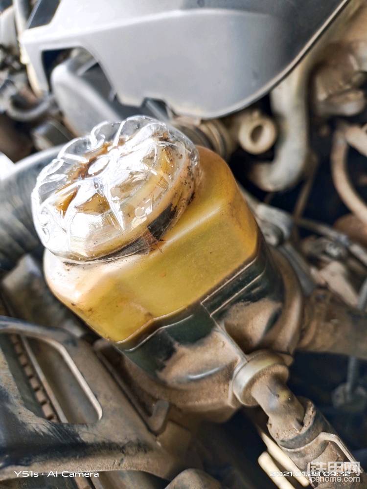

自制方向机传动油盖子
自制方向机传动油盖子

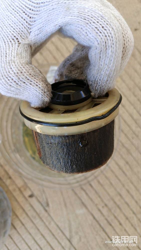

为了省点油费,遍体鳞伤的滤芯
为了省点油费,遍体鳞伤的滤芯

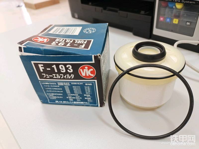

新滤芯
新滤芯

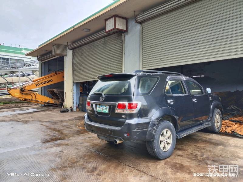

搭电  连接线太短了,车子挨的远了够不着
搭电  连接线太短了,车子挨的远了够不着
