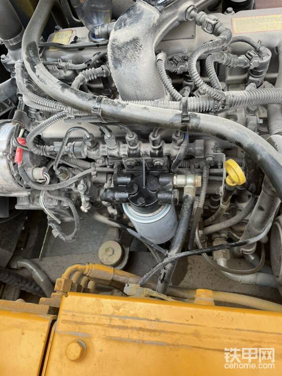

今天休息一天,刚好自己动手把首保做了,售后让200到250小时在做,我看新机嘛,180小时也没啥,这180小时使用感受跟大家说说,真的不吐不快,厂家送了柴油滤芯和机油滤芯,一颗空滤,偏偏油水分离没送,那我能不能这么理解?机滤和柴滤一个几十块比较便宜,油水一颗近200,成本太高不送?也罢,我们搞挖机也不差那一点,对吧
今天做首保发现一个问题,送了一个空滤,我看着差不多尺寸在多多上买了一颗38块的PU1634空滤,质量比厂家送的要好很多,看图
对比下就知道,左边厂家做工和右边多多买的,肉眼可见的区别

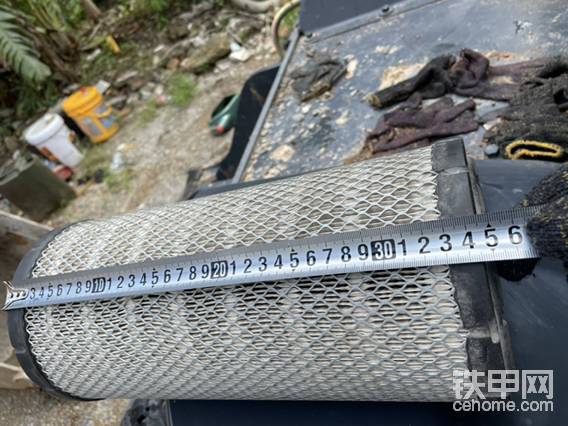

问题来了,多多买的尺寸竟然偏小,短一公分,也偏细一点点,我还以为我买错了,问了好多家,只有1634,没有1635
原厂空滤16.3✖️35
原厂空滤16.3✖️35
多多买的16.1✖️34.3
多多买的16.1✖️34.3
内滤芯粗细差了两毫米,外滤芯长度长了一公分,我不敢用了,直接先把厂家送的质量不怎么样的先装上了,就怕差一点点,杂质进入发动机,人为的厂家不保修,那么我得出一个结论,新源厂家专门定制一些非标的供自己使用和贩卖,让我们在市面上买不到这样产品?多多一颗38质量就很好了,售后一颗起码上百,做工还不怎么样,这个我不知道有没有误会厂家了,但是起码我是这样觉得

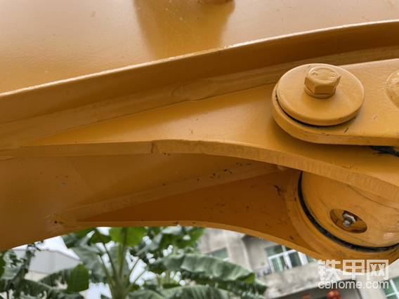

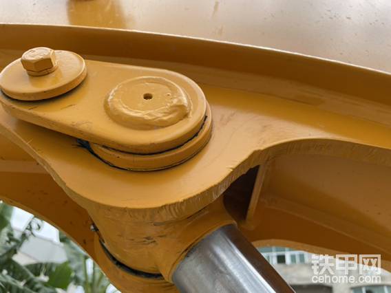

这张不明显,这么大的厂还在用手工切割?这钢板也好意思拿出来啊,看下图
我手工割的都比这漂亮啊,厂家太不上心了,质量虽然没影响,但是看着很不舒服,最起码补点腻子在上漆可以吧?

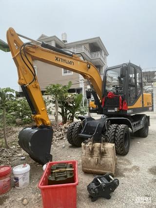

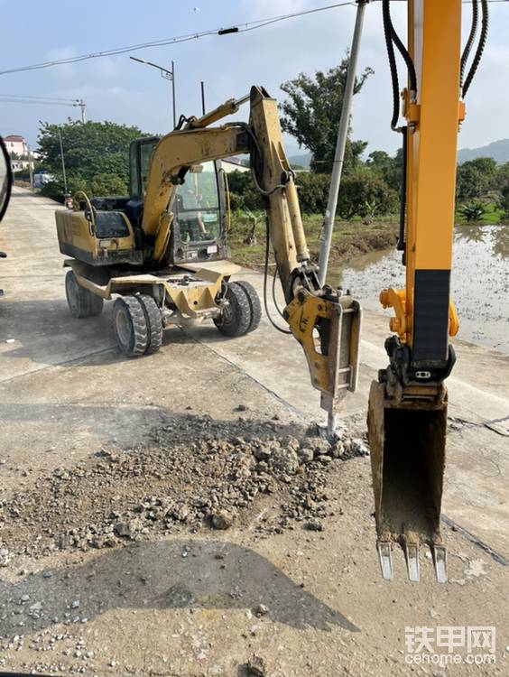

吐槽下厂家这个破碎油管设计,太节省了,两根铁管舍不得加装,每次快换装上炮头,还要动挖机,趴大小臂,不然装不到油管,这个炮头油管最低要1.6米,开关阀门在小臂中间位置,那合着新源最大的95挖机炮头油管要配个三四米了?

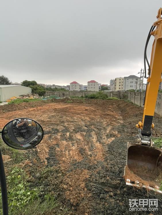

最最最不能忍就是这个推土板控制手柄,放在这个位置,没用还不觉得,有次工地需要,把水泥路上的土层推开,一共三十个平方,就几分钟,整只手像是被手烤铐住,反在背后,还要不停控制进行微操作,手不停的动,几分钟下来整只手酸痛,说起来就火大,新源你们厂家设计时候自己去试过没有,瞎搞,我待厂家如初恋,厂家虐我千百遍

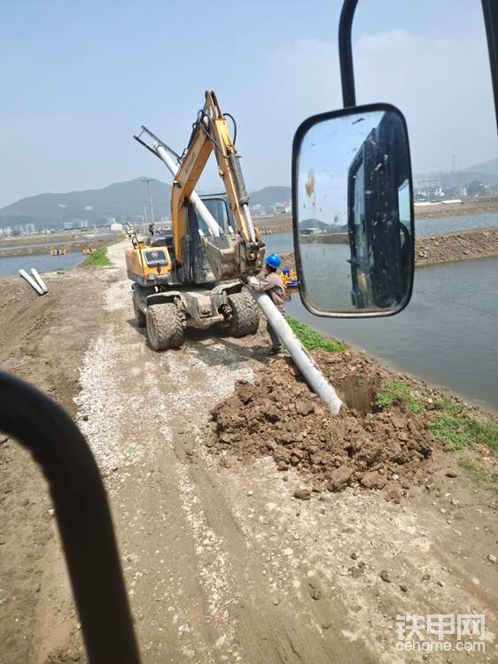

最后,警醒一下大家注意安全,挖掘机起吊钩一定要有防脱勾设计,特别是吊电杆,电杆一碰地就脱勾

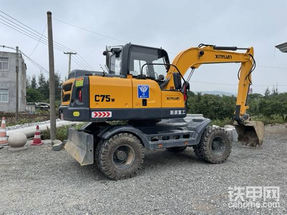

新源C75W,整体就是这些小毛病,其他的都算还可以了,今天先挑小毛病,希望厂家能改进,以后其他甲友买新源的时候,希望没有这些小毛病了
