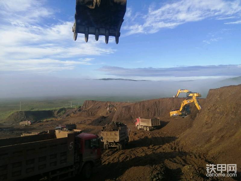

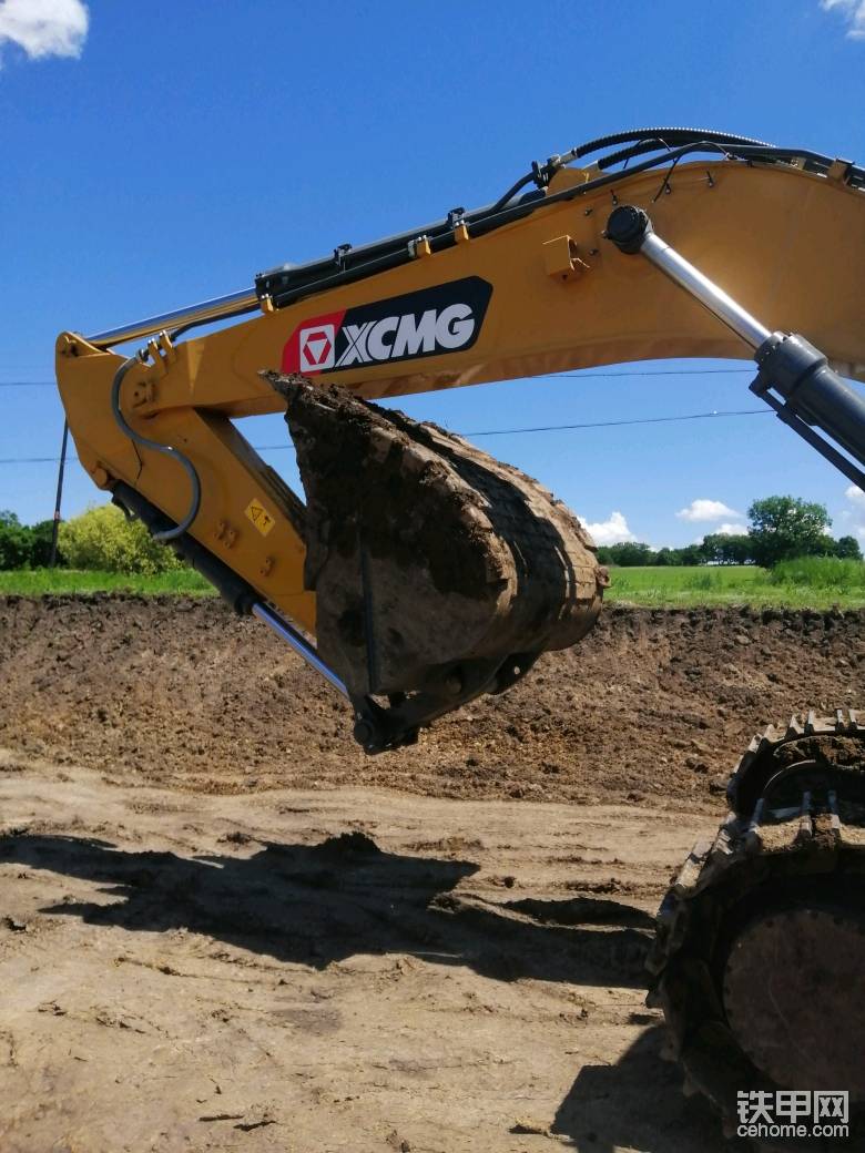

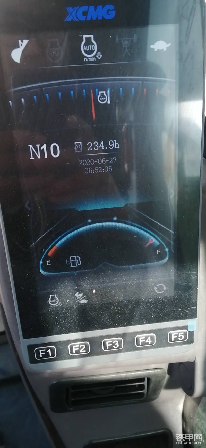

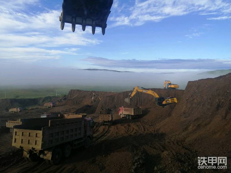

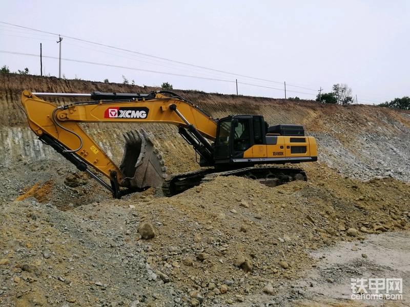

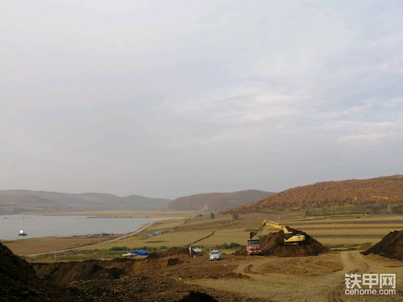

       现在我来介绍一下我开的徐工490DK使用的情况,目前现在车已经2000小时了,刚听说接个徐工490感觉挺惊讶的,因为以前都开小松和卡特了,没开过国产车也没接触过,听身边得同事说国产车也就三一挺好,耐用操作也可以,对徐工得挖掘机没啥印象,我们这边徐工挖掘机很少,很难看见这个品牌的大车,记得刚拖回来的那天车到了我去下的板车,用怠速油门开下板车的,第一感觉手柄特别轻,毕竟开完小松在开它手柄有很大差别,第二天上班就去装车,速度挺快,动作协调,新车前50小时一直用的是8个油,过了磨合期就油门到底,个人感觉速度比三一485快,劲头也大,就是干活的时候有点黑烟,问售后说是正常现象,但是这这车真省油啊现在平常11个多小时才能烧到将近400升,而且是满油装车的使用情况 ,座椅的舒适性很好开一天也不是那么累,在就说说他的缺点吧,驾驶室后边空间很小,再就是二臂油缸卡子的螺丝总断不知道是为啥,一直干的是石头,在就冬天启动费劲,还有300多小时的时候液压往油散热器去的铁管上的油封漏油了,现在2000小时了用着个人感觉比三一485要有一些优势,不知道后期啥样,以后我还会介绍这台车的,最后带上这个车的图片吧。
