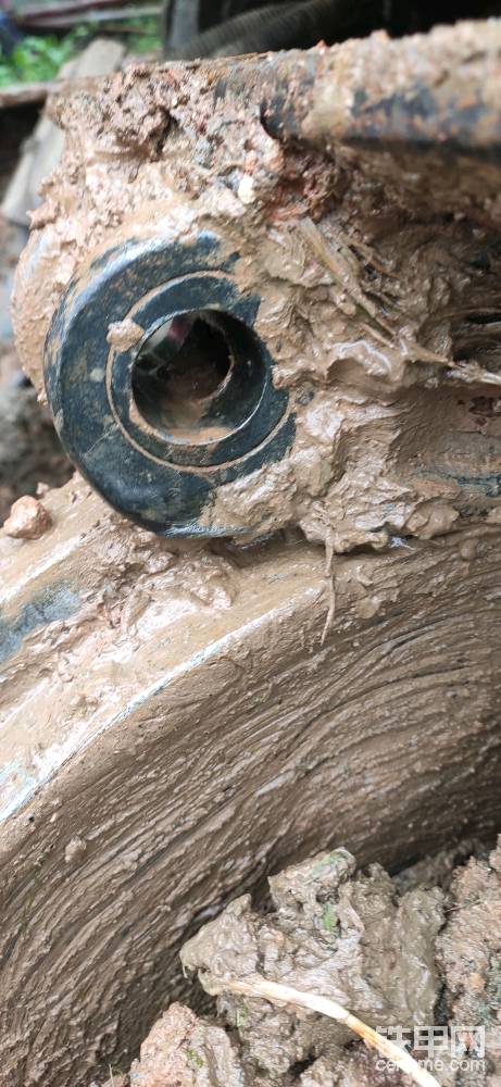

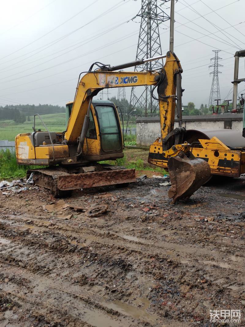

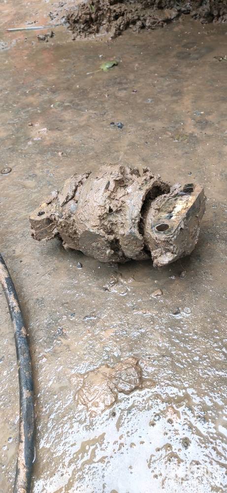

八千多小时的徐工80,链条还没换的,最近这段时间出现异响,开一圈就会听到咔的一声巨响,吓死我了,还以为断链条了还是?于是检查,检查,撑起链条,仔细观察,原来是活销位置孔磨大了,原来的位置,磨了两根销那么大了。

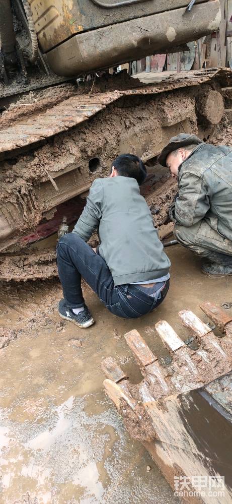

从这张图片可以看出,确实孔比较大,这不,湖南下了两个月雨了,拖回来拆链条。其实用也可以,小问题不解决好,哪天带大问题,或者在泥巴地了吊链条等,那就得哭了。整起

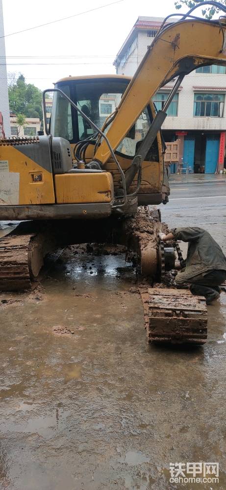

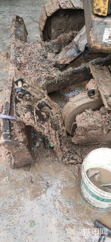

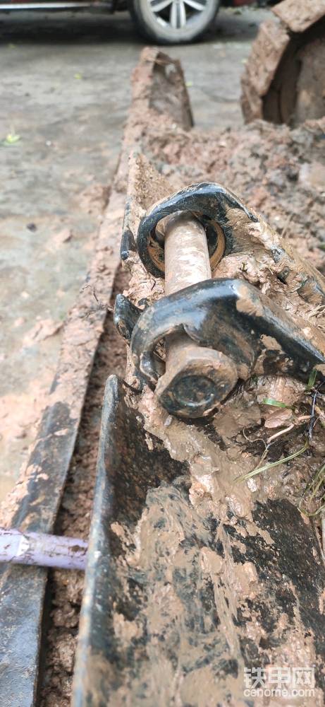

拆了发现更多小问题,驱动齿磨损多,已经很尖了,换,链条链筒也穿了,必须拆两节下来,先来氧焊把死销给烧红,热胀冷缩,拿大锤敲下来。

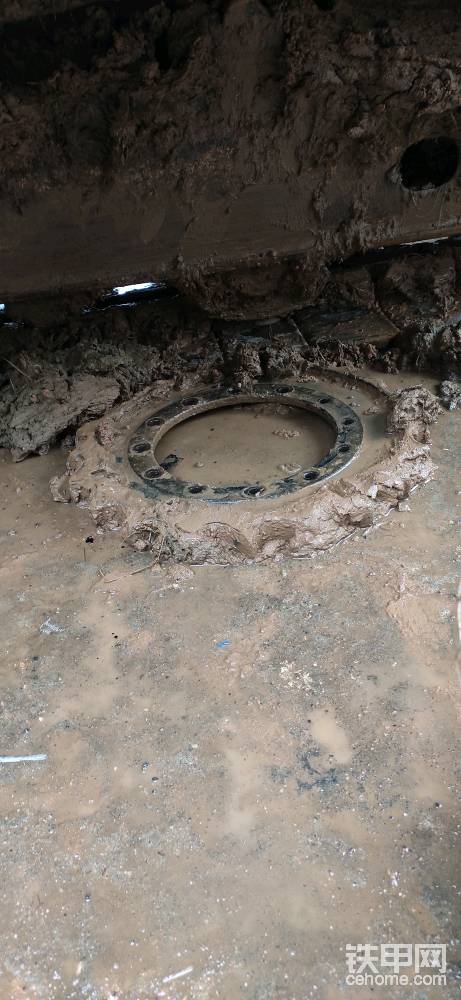

拖链轮尽然还有个在哪里掉了,这种原因,肯定螺丝松,全部检查,确实很多松了,果断拿气泵紧螺丝,原来掉的轮,里面断螺丝丝,只有给它焊起。
下雨天搞这个确实麻烦,很脏。一边链条截掉两节,于是安装,打黄油
