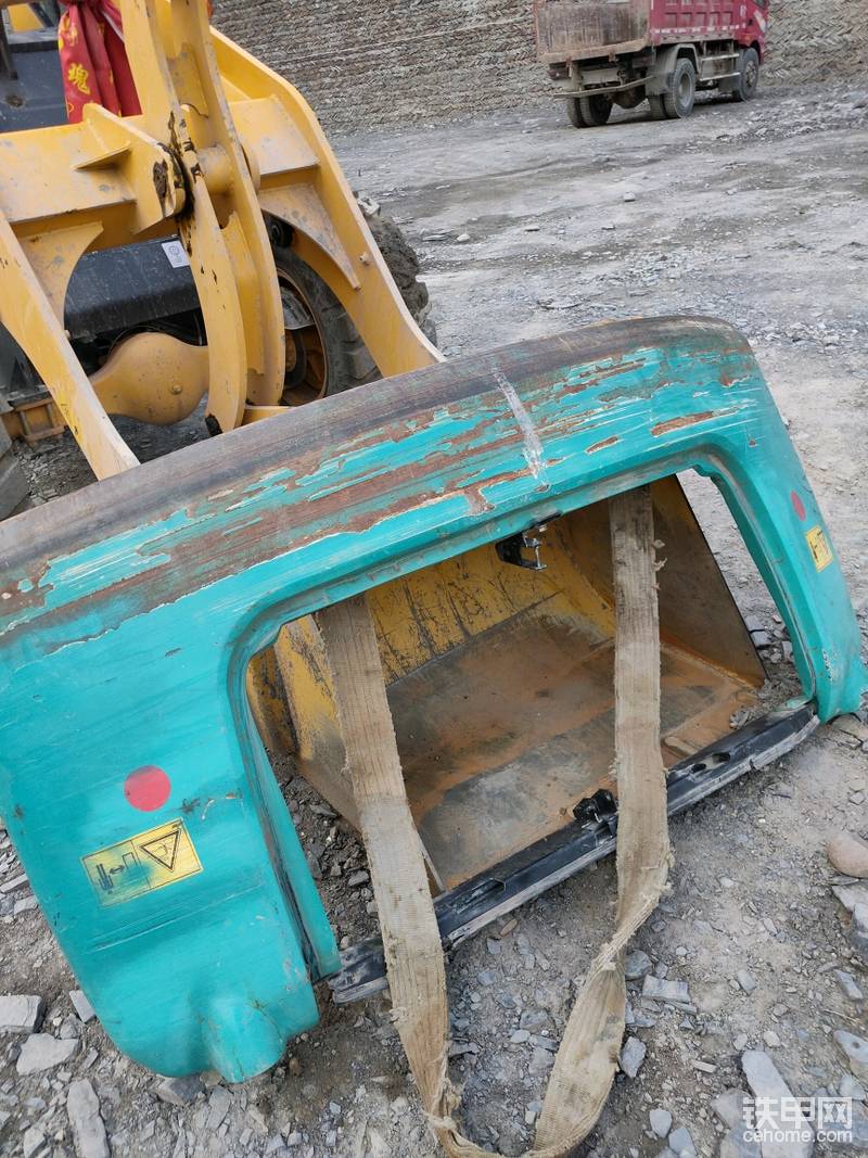

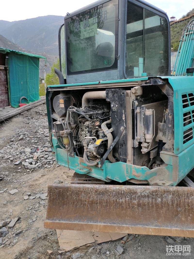

大家好,这台车陪我5年,修修补补的,现在自己也成半个修理工了,5千小时的时候水箱就有点漏了,后来焊了一下,花了600元,这不坚持了一年的时间,又开始漏了,怕夏天太热高温。于是决定直接换一个新的,在网上联系了一个卖散热器的,说是加厚不高温的散热器,于是花了1800买了个新的。现在挖机行情不好,台班低所以就自己换了,水箱比原车的厚,有点不太合适,不过问题不大,自己修改了一下就安装上了。安装好了发现配重螺丝断了两个,还有一个连接,所以又吊配重,取断螺丝,一个很简单就取出来了,另一个焊了N次,磨了N次 ,费了半天时间才取出来,还好我们这一个沙场里什么设备都有,沙场老板都关系不错,沙场的焊工给我弄的,不然的话得从镇上去请人,人家开车拉上焊机这些工具出来就得300元,取螺丝下来还不知道得多少钱,又给我省了一笔钱。配重螺丝也在沙场找的,刚好找到两个10.9强度,和原车螺丝一样大小的螺丝,运气还不错。要不然又得发螺丝又耽误几天时间。最后我宰了两只鸡,买了几箱啤酒犒劳了一下焊工师傅。
