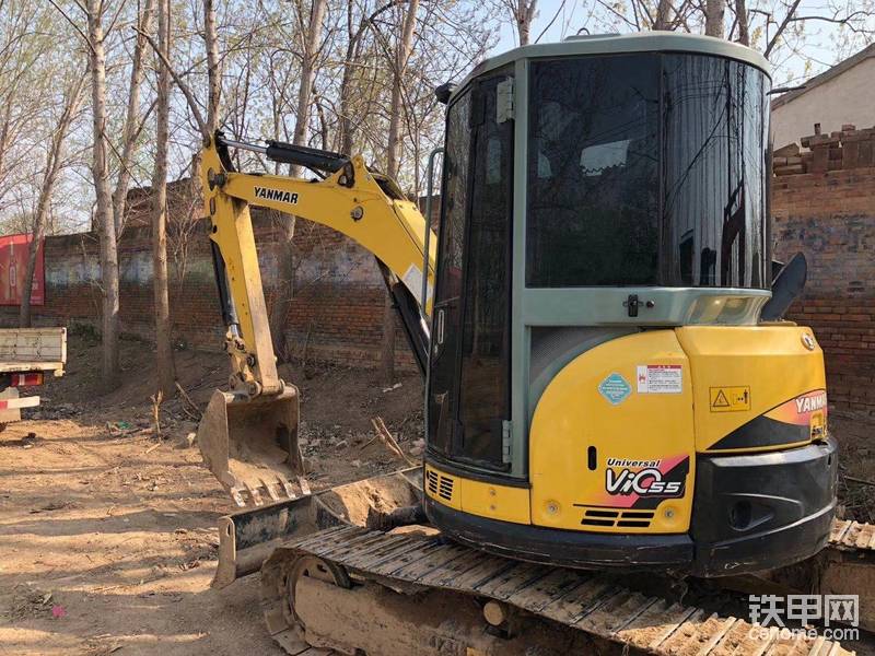

这是全进口的洋马55,优点做工好,省油,动作协调,操控好,缺点,后期维护贵,有用户反应转盘齿圈后期爱出问题,没有十全十美的机型,大家记着。

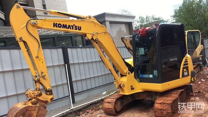

这是一款核资的小松56.优点是动作协调,动力足,怠速高一点就能干活,地盘件是这个级别里我觉得最耐用的一个车,大臂封设计的很好。缺点,有用户反应速度慢。总结下这个车大件都是日本原装进口的,耐用性很好。

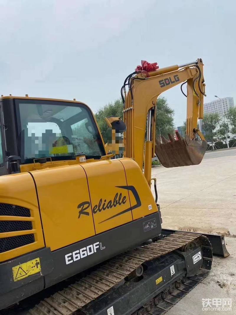

这是一个国产临工60的机子,优点价位便宜,15万全款很多地方能拿下,干活速度比核资的小松56神钢60要快,力度也比他们大,缺点,做工比不了核资机还有进口机,车身喷漆防腐工艺都不沟出色,车用的钢材和进口品牌有一定的距离,就码头的斗轴,就不是一个档次的。

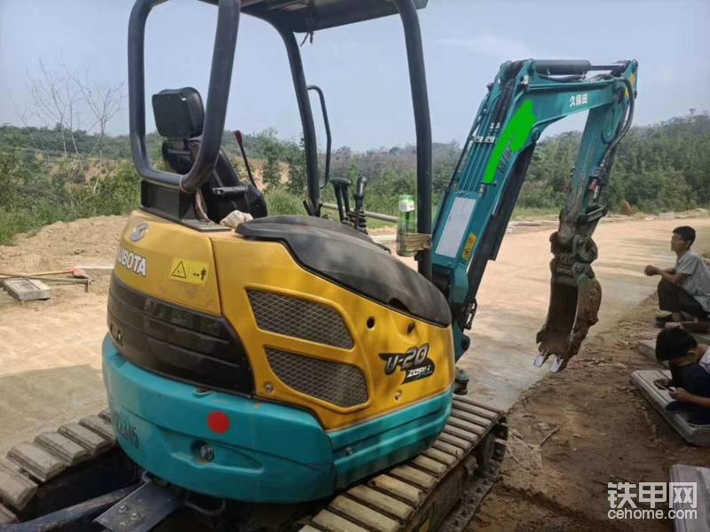

这是久保田20机子,销售说是进口机,不过我感觉是无锡组装的,带履带伸缩是他的优势,油耗偏高,小油门不能干活,动力储备不足。价位一般在20-22万。

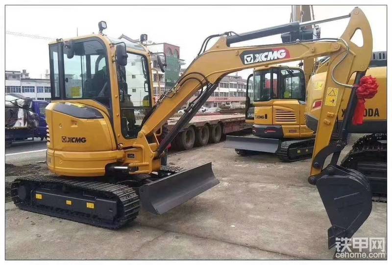

这是国产的徐工35机,看着外形还不错,价位很亲民,有的地方14能拿下,这车有用户反应夏天水温高,动作协调性不是太好,国产微挖还得努力啊!

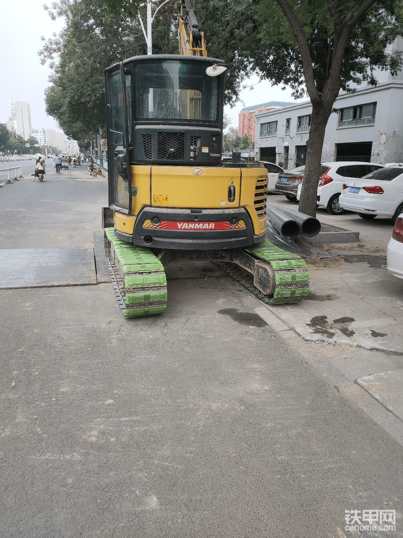

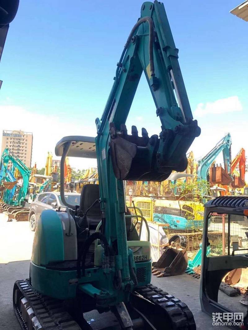

这个是洋马30-3机子,报关车,就是日本纯2手机,带液压快换,原车得,很好用,勾不到大臂油缸,这个设计很好,这个车用户反应很耐用,比对华版得洋马耐用性好的多,这个价位在13万多点。
