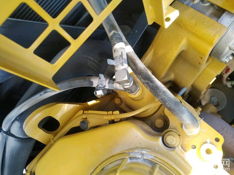

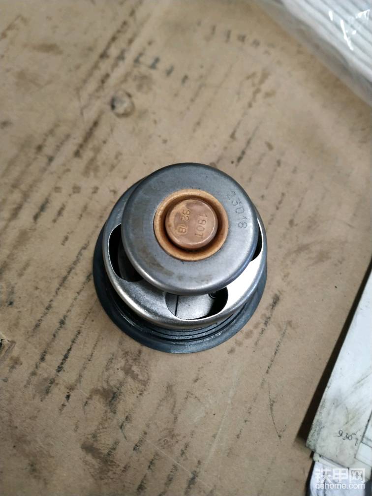

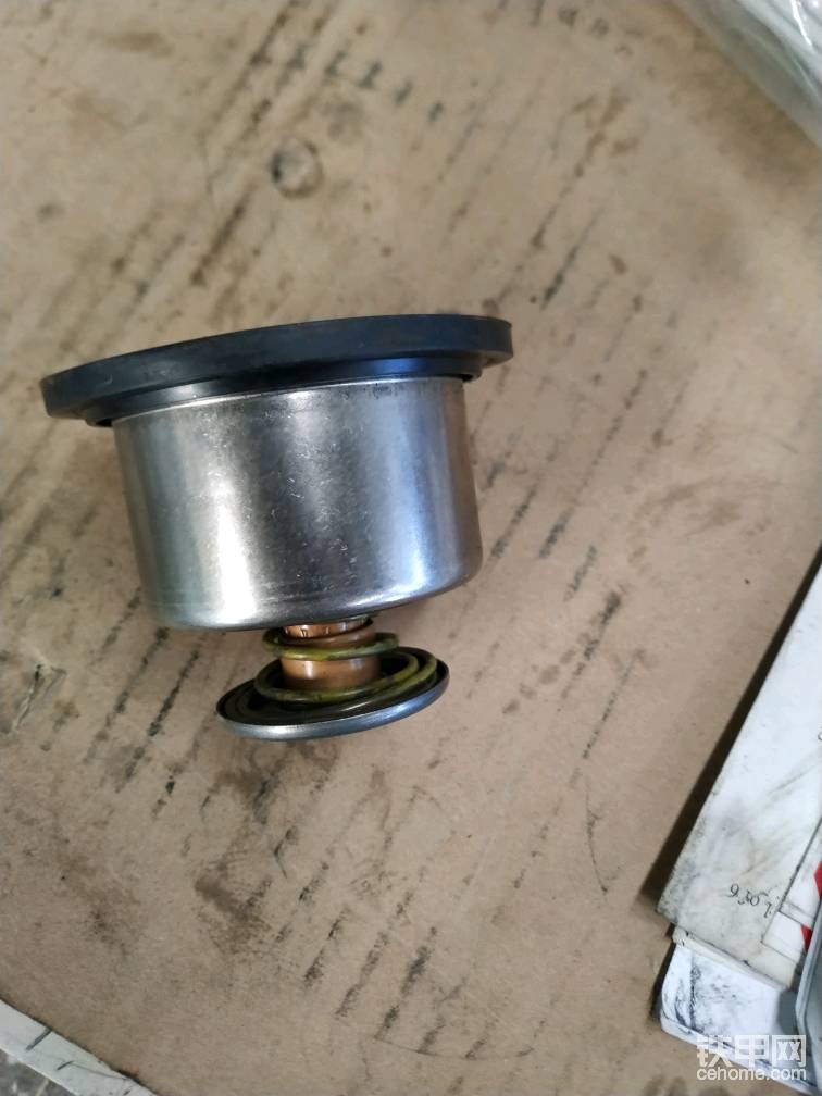

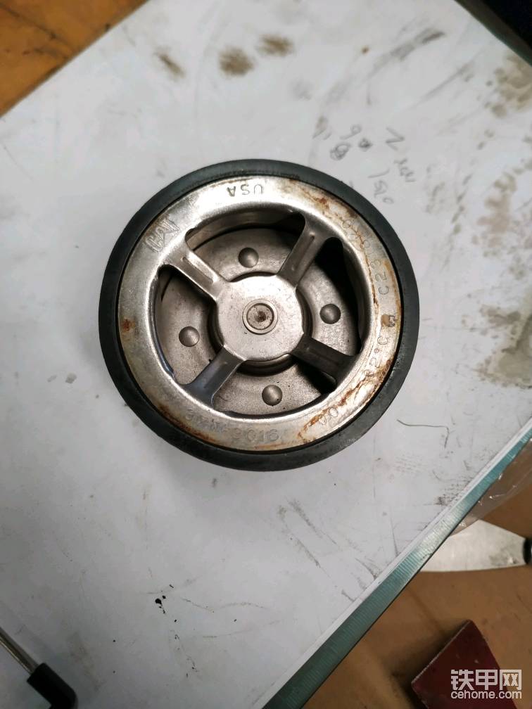

铁甲网首页 铁甲论坛 【铁甲日记第19天】处理发动机水温低 发帖 评论 【铁甲日记第19天】处理发动机水温低 秦乐天 2021-01-02 1679 2 售后的过来调了风扇的转速不管用,拿测温枪测试了温度与显示屏显示的温度差不多。拿纸板堵散热器,一会温度就上去了,判断是节温器的问题。节温器是美国进口的,上面还打着USA!更换了,试车,温度恢复正常了! 维修保养 图片 发表回帖 全部评论 manwang- 2021-01-02 不在意,低温会造成冷磨损 回复(0) 飝爺敢爲天下 2021-01-02 太在意 回复(0) 已展示全部评论 为你推荐 维修挖机省钱第六部-改装燃油系统 老玩童 2025-12-14 1414 3 临工956,处理铰接间隙! 精勇 2023-09-01 4.2万 20 伤不起 轮挖大鹏 2023-07-09 4704 9 发布了一条动态 斗山, 2023-06-16 5381 6 换临工956转斗油缸 山东临工高陵站 2023-06-12 4354 10 换转斗油缸 山东临工高陵站 2023-06-12 8994 9
