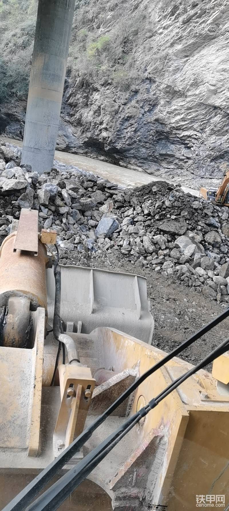

最近在山区抢修水毁路,主要说下挡墙墙片石砂浆,挖机在河道收集好石头,我从河道里端上来,坡有点陡,一直大油门干活。

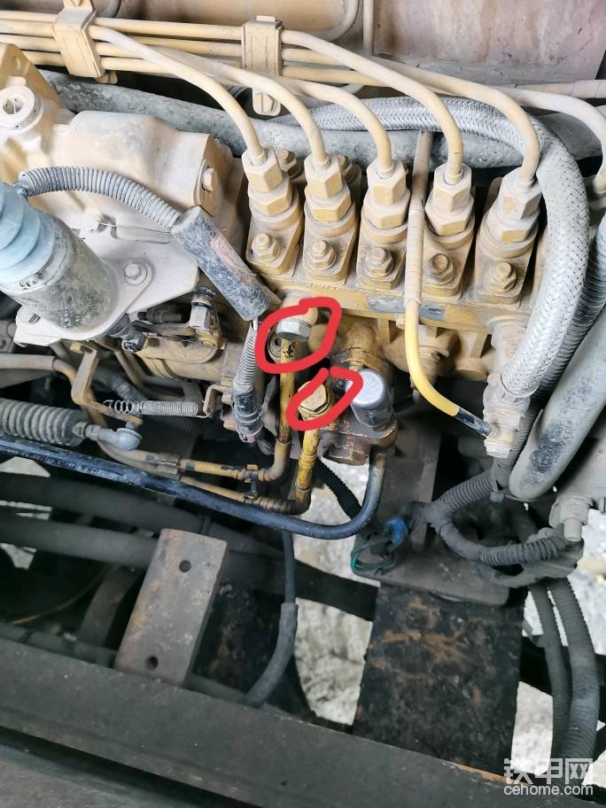

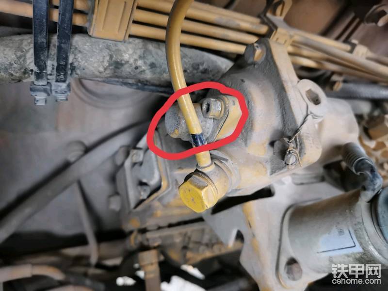

因为油的原因,那台老凯斯油嘴烧了两个,刚好修理工上来给管油嘴,我车回来一直觉得车没劲,还没之前的500K干活利索,虽然是直喷机但是车没黑烟,问过修理工说是油泵高压有点低,就让我自己动手调调,图中这个六方盖子卸开,里面是个调整螺丝,修理工让我往里调一圈,我试着调了四圈也没效果,第二天修理工又来了,和他沟通后答应给我调大供油量,十分钟完事,我自己也拆开过,但是没那种小套筒,调不了,调完力量是有了,但是黑烟明显了,管他的包月烧的都是老板的油,他也不会买好油,都是小油,没必要给他省,性子急,车干活利索才是重点。

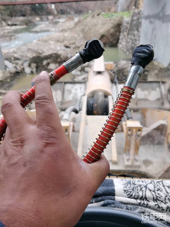

走捷路,掐掉二道滤芯,减小阻力,直接用油管爸这两个位置连起来,接好泵了三两下,一马达就着了,怠速了一分钟,又把滤芯管路接回去,继续干活,妥妥的不造成经济损失。
这根油管是之前500K车上备用的。
这根油管是之前500K车上备用的。

这是调供油量的口,没小套筒调不了
这是调供油量的口,没小套筒调不了
这是调油泵高压的
这是调油泵高压的
