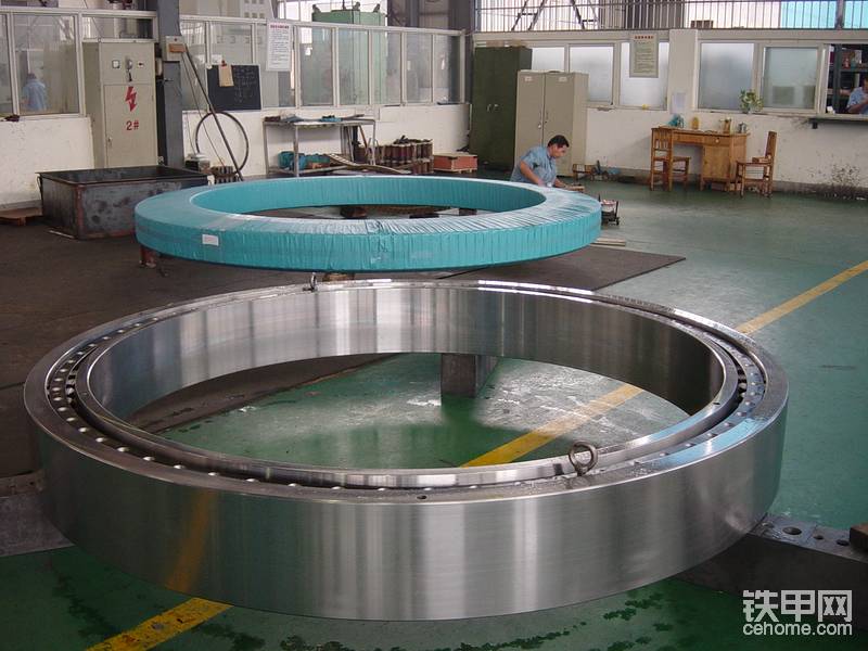

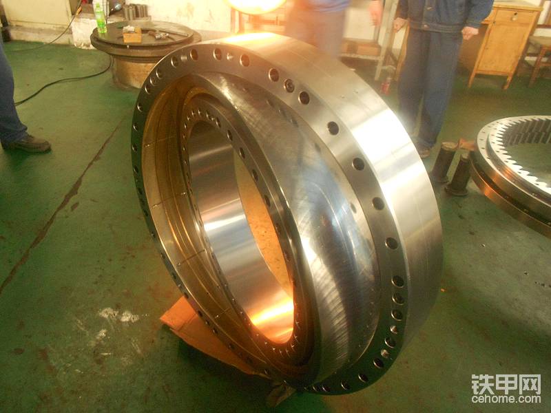

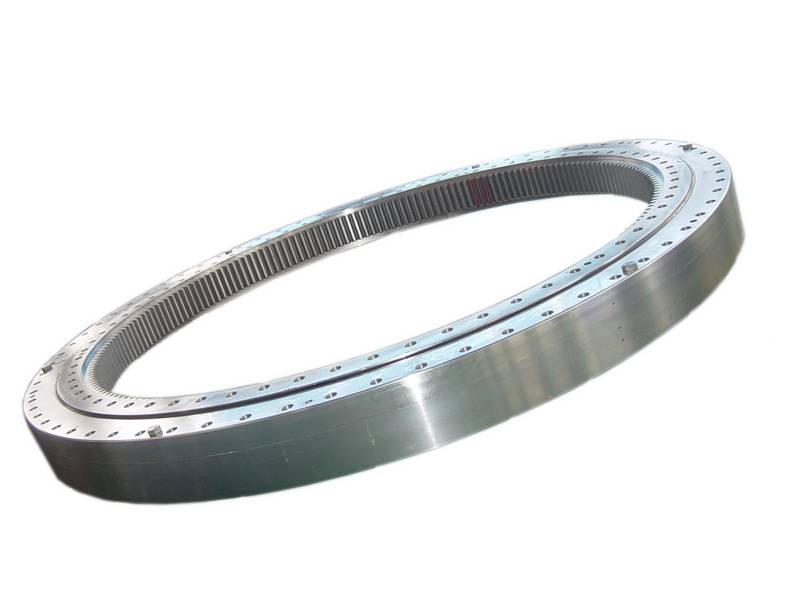

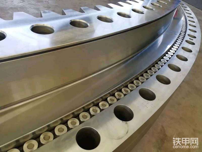

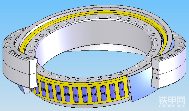

转盘轴承的关键指标,就是旋转精度,主要有端跳、径跳和齿跳来决定,但是在其制造过程中,真正体现转盘轴承的核心工艺是轴承的滚道形状、接触点和磨削水准。 如图,转盘轴承的最大功能是旋转顺畅,稳定、可靠,因此轴承的沟道是关键工序。 目前转盘轴承的三种沟道形状,四点接触球轴承、交叉滚子轴承,以及三排滚子轴承。尤其以弧形沟道和直角沟道为难加工,三排滚子属于平面沟道,磨加工好保证。 如果转盘轴承在旋转的过程中十分顺畅,沟道的形状首先确保是一个“正圆”端跳和径跳是测量的关键要素,其次滚动体的接触点确保是两条理论上的“平行线”,在双排球的沟道中,两条沟道的相互差不超过0.05mm。 其次为了降低摩擦,提升轴承的档次水准,磨加工对粗糙度也有要求,低摩擦可以有效减少轴承的振动,噪音和物理缺陷。
