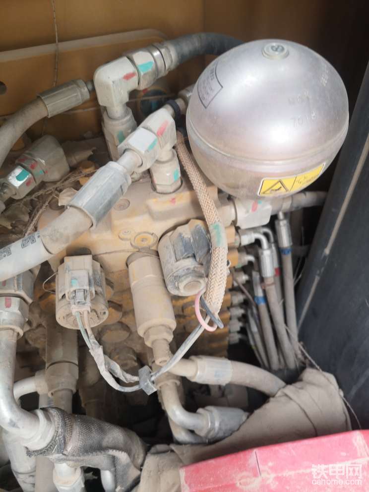

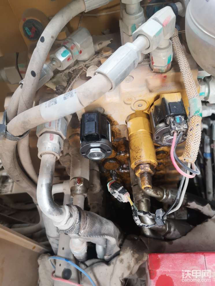

高低速电磁阀就是左边的,右边的是液压锁电磁阀。首先测试下电路有没有问题,设置在高速模式测试电压为12V正常,设置在低速模式电压为0也正常,拔掉插头测量电磁阀电阻也正常,现在剩下就看下阀芯有没有正常动作了,不然接下来只能去检查行走斜盘控制阀,但是他两边的速度是一样的不太可能两边的控制阀同时有问题。我把电磁阀拆下来发现阀芯卡在打开的位置,难怪行走只有高速没有低速,至此问题的根源找到了。更换了电磁阀经测试正常。以上就是我解决这个问题的思路和过程。
