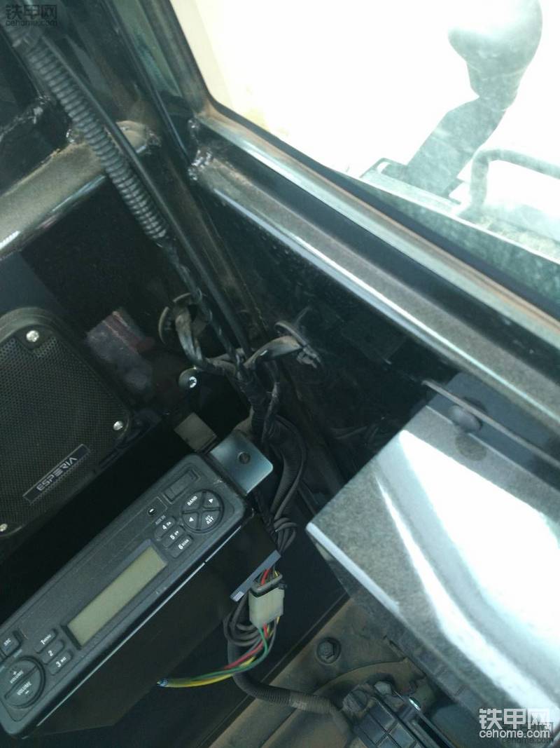

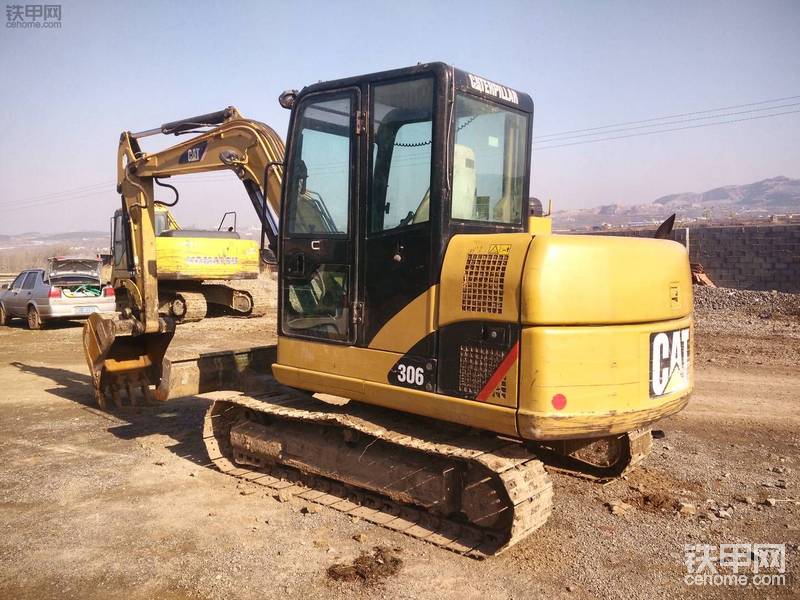

近几年卡特小挖机保有量不断上升,个人一直使用卡特小挖从D系列到E再到E2系列基本都用过,早年间卡特挖掘机有个众所周知的问题就是不标配收音机,比如我2013年购买的卡特306挖机就不带收音机但喇叭以及天线和线束都是存在的 这时候就只需要一个收音机主机了,这个可以从某宝随意购买。

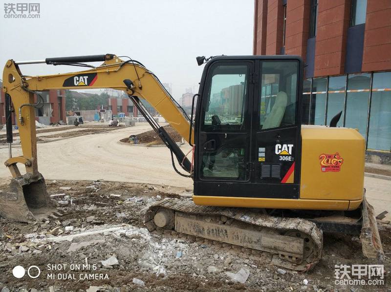

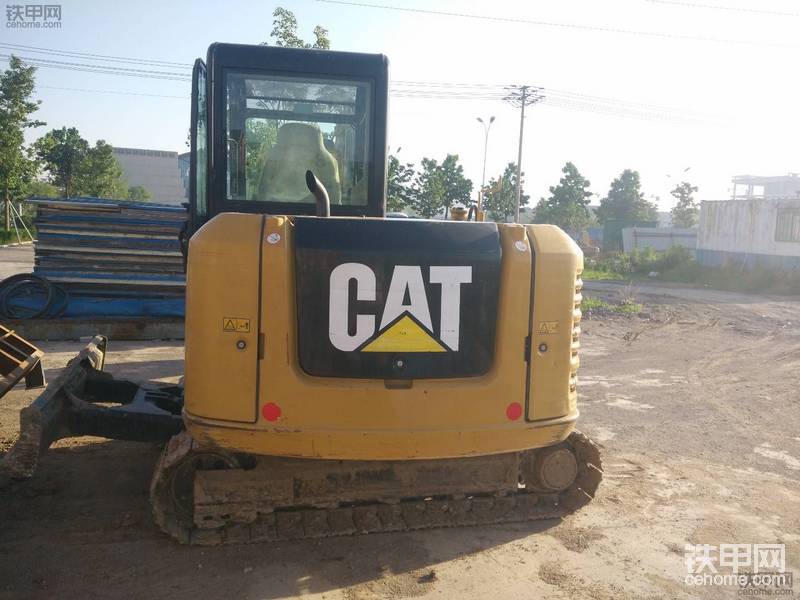

卡特彼勒于2013年下半年推出了E系列小挖,基本上标配了收音机,但仔细观察卡特E系列小挖跟E2系列小挖的收音机天线是不一样的,相比较来说E系列收音机天线与以前的D系列是一样的 都是采用普通的钢制天线,如图 :
这种天线一般情况下不容易折断,但极端情况下还是容易造成变形比如我的306就不可避免的磕碰了

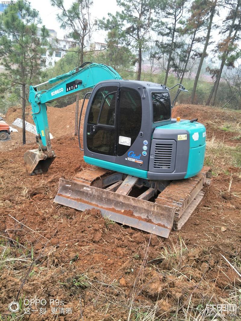

随后E2系列小挖机推出后变成了这种折叠式的天线

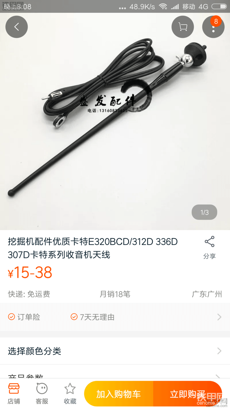

可以上翻增大信号强度,但有利就有弊,因为只有上部一个点固定所以就有折断的风险,比如我的305.5E2就因为在树林中干活折断了,折断后收音机信号强度减弱非常厉害,无奈打算首先寻求某宝帮助 查找到这种天线
买来后发现螺丝较大,如果更换需要将整个天线系统一直到收音机主机线束都拆下,并且驾驶室外部天线螺丝相当不好拆装,无奈另寻他法

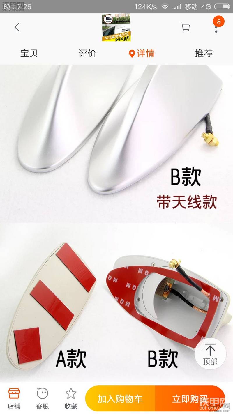

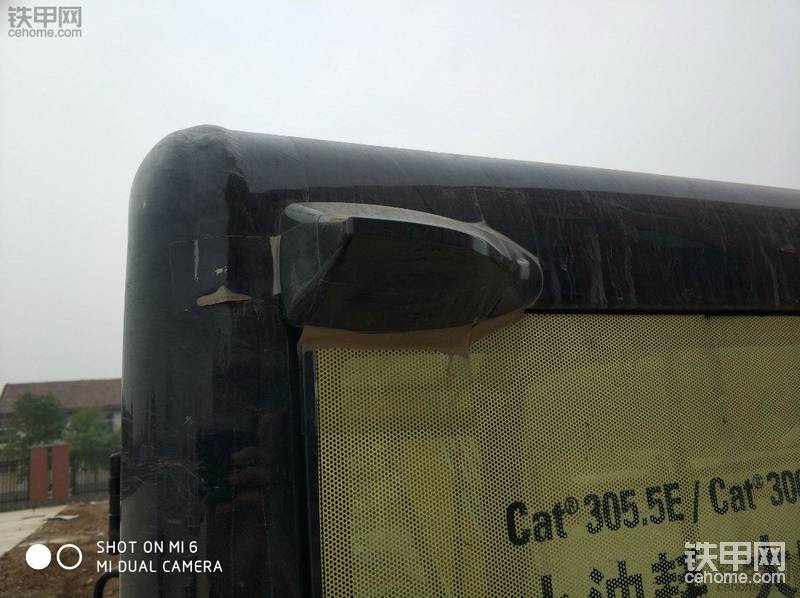

偶然间准备给家里的轿车装饰一下时发现了这种鲨鱼鳍天线
其中分为带天线和不带天线两款,当时心里想即使买来挖掘机上安装不上也不会浪费,可以把里面的天线拆了站到家里的轿车上,于是毫不犹豫的购买了一个,没想到买来了后安装竟然非常合适
把原车的螺丝拆下后把鲨鱼鳍天线里面的线束上到原车螺丝上即可,上完螺丝后把鲨鱼鳍天线粘到车上面,为了美观牢固以及防水,我用汽车犀牛皮粘贴了一下。
改装前后对比
安装后发现信号强度比以前还有所加强,并且以后钻树林就不用怕树枝挂到了,我都有把306E2车改装天线的打算了。
