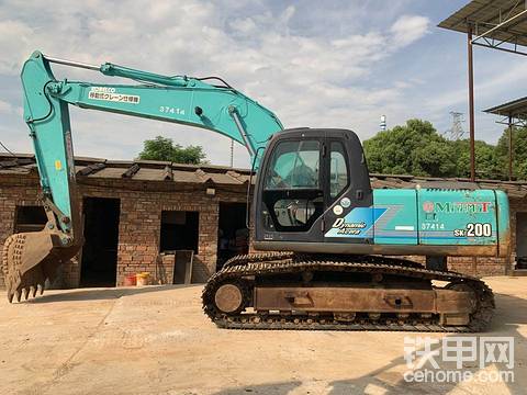

徐工大大
2020-06-09
笑死人,这是新机??我快两万小时的210超8,1500转都比你快得多。。退货吧,中奖了。
回复(2)
手机用户bgmpuz7
2020-06-09
是不是油门还小了1格
回复(1)
末日阳光
2020-06-09
七成油门,售后来试车时六成油门就1700转了
回复
手机用户bgmpuz7
2020-06-09
你这甩土动作确实有点慢。好像力气也一般。我开的小机,感觉你这个开着确实着急,
回复(1)
末日阳光
2020-06-09
哈哈,
回复
我的未来你来过
2020-06-09
看着复合动作不咋样,
回复(1)
末日阳光
2020-06-09
新机器里开过最差的
回复

顺风笑哈哈逆风MMP
2020-06-08
看着没劲啊
回复(1)
末日阳光
2020-06-08
力气不大,斗子中近距离放平拍不了地面,用力也像放下去一样,没那种灵劲
回复
