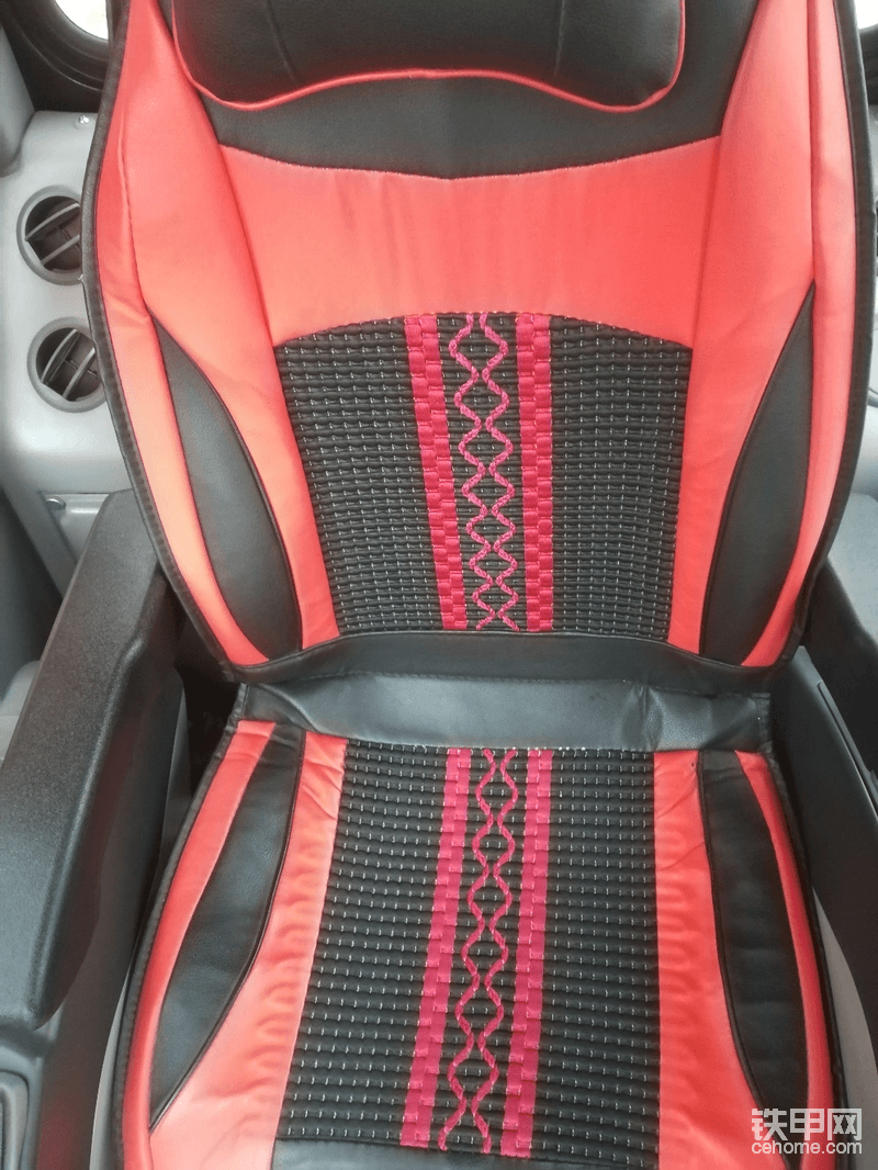

我老婆在某宝上花一百多块钱,给我买的抗疲劳坐垫,特别不靠谱,基本上不能缓解疲劳,而且天气热了,还特别捂屁股,差评。

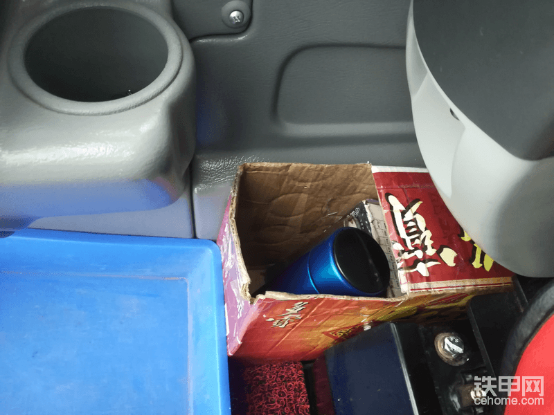

我自己搞个纸盒,里边可以放一些东西。
我自己搞个纸盒,里边可以放一些东西。

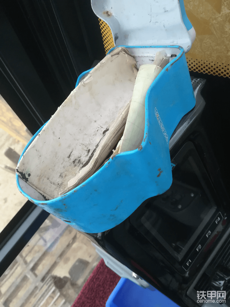

这个小铁盒,我孩子的糖果盒,吃完他们丢弃了,废物利用我给他装在这里。
里边可以放一些纸和笔,随手可以记下车数杂账什么的。

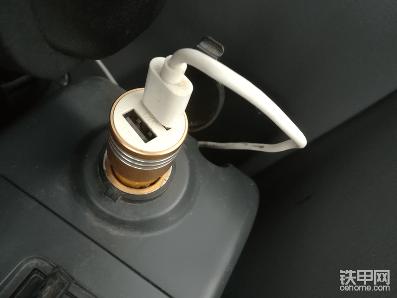

这个车载充电器挺实用,以备不时之需。
这个车载充电器挺实用,以备不时之需。
