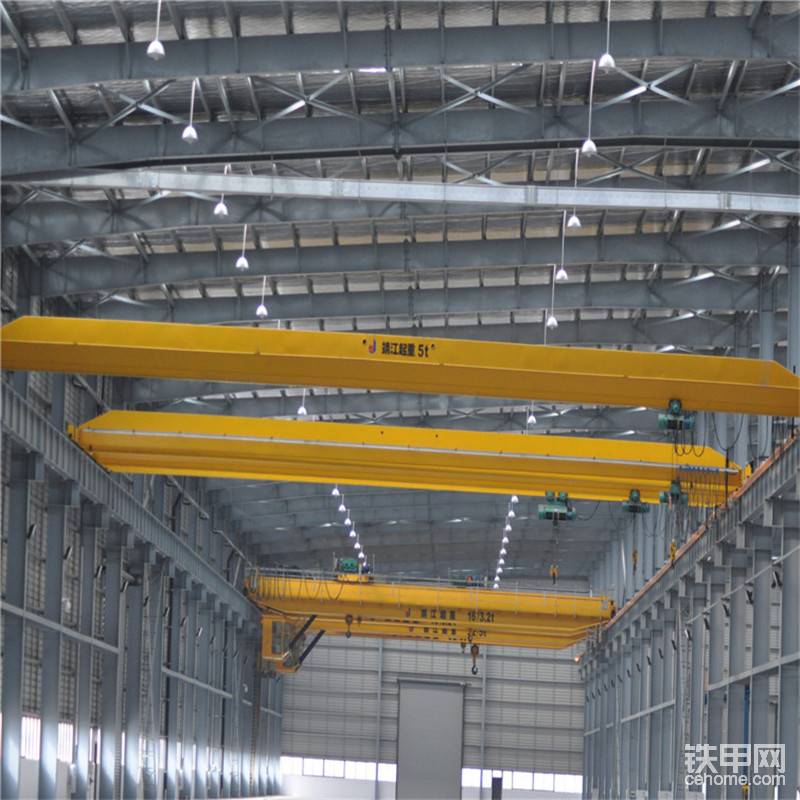

单梁起重机因其价格相对较低和操作简单,使用频繁,需要在使用中注意对它进行保养和维护,延长它的使用寿命,避免单梁起重机的磨损和事故的发生。今天,为您说明,如何正确的对单梁起重机进行维护?
首先需要知道的是,单梁起重机不能在易燃、易爆和腐蚀性介质的环境中使用。在首次使用了单梁起重机后,要选用合格的润滑油对单梁起重机进行保养。看使用环境的好坏,来决定大概何时更换减速机箱的润滑油。如果使用环境好并且使用不频繁的话,可以半年更换一次。如果使用环境恶劣,则每个季度都要更换润滑油。当然,如果发现机箱的油已经变质或有问题,则应该立即更换润滑油。单梁起重机的减速机箱内的油面低于规定的油位时,也要及时补充润滑油。在之后的使用中,要定期对起重机进行清洁保养,确保起重机的干净整洁。需要主要的是,不管是润滑油还是清洁过程中,都必须要选用优质合格产品,避免劣质产品影响起重机的工作寿命。
操纵单梁起重机时,禁止吊运超过起重量的物品,不能在捆绑不牢,斜拉等情况下进行起吊。现在正处于高温天气,在频繁启动起重机时,要注意电机温升不能超过其说明书上规定的上限值,必须按照电动机使用说明书的要求调整制动器。同时要注意外壳以及轴承部位的温度是否正常。
