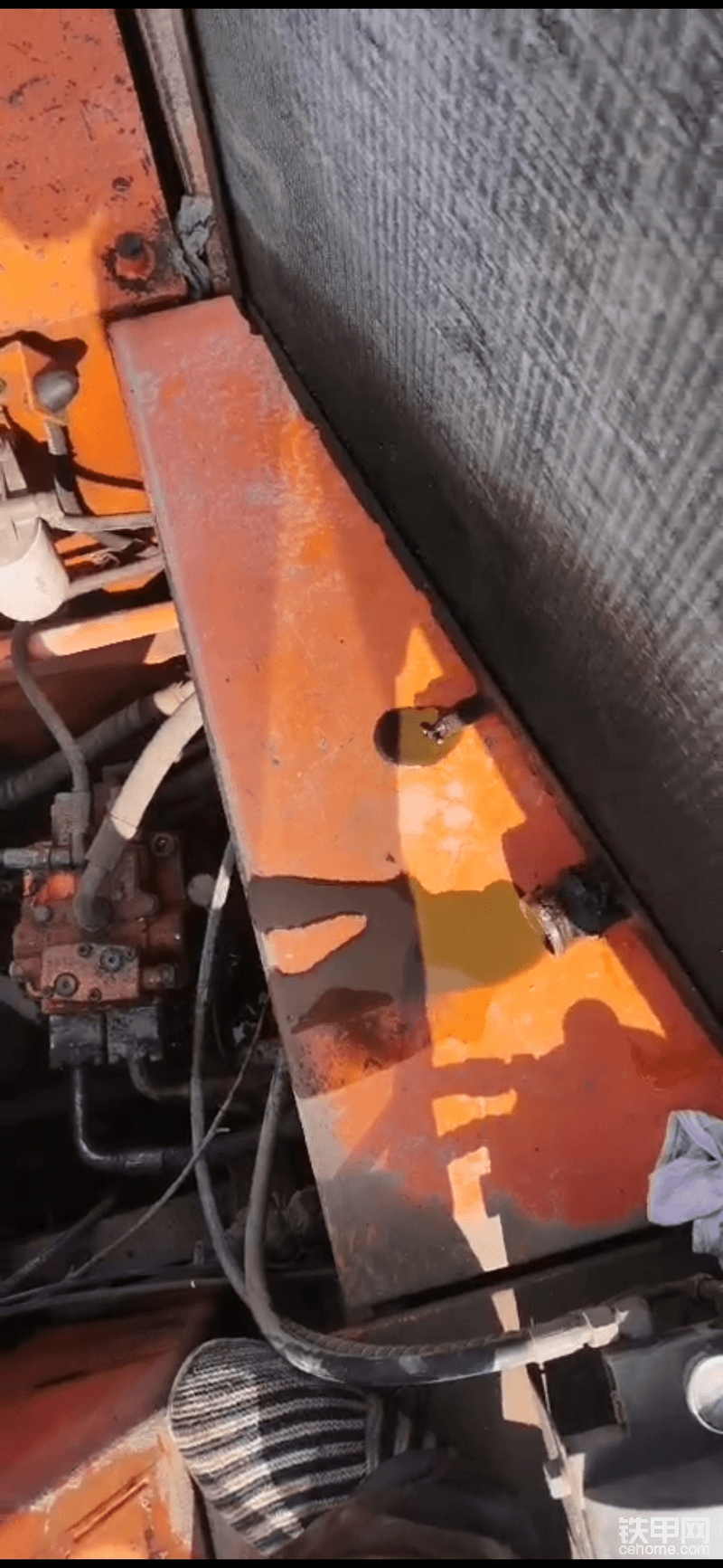

放防冻液的时候发现水箱下面漏水了,没有办法,拆下来补吧,反正自己都会这个,不用花钱,有朋友说,不如换一个,可以不用花钱的,为什么要花几千块钱去换,
风罩,上下上管,都拆掉,
风罩,上下上管,都拆掉,

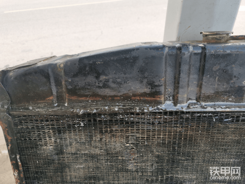

拆下来这个地方被磨损了,产生的一个漏水,故障点找到就好办

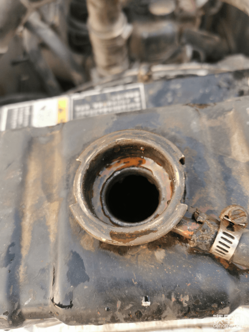

里面的太脏了,用普通的水和冷却液都是这样,所以我不用普通的水,不管是旧机还是新机,水箱的水对发动机至关重要,

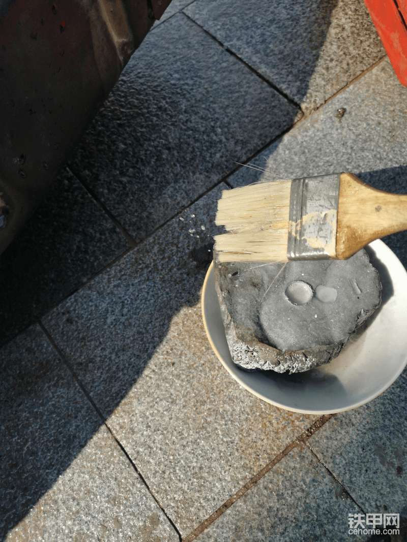

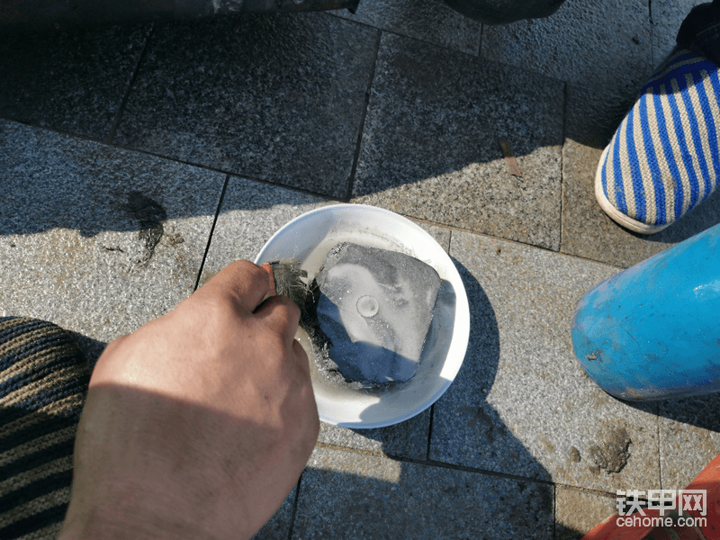

先配助焊剂,铜水箱用的是锡焊,锡焊用特殊的助焊剂,焊接能不能成功全靠这个
用化学的东西,产生化学反应,生成的另外一种合成物质,就是焊锡用的助焊剂,非常好用,
碗里就让他慢慢反应,
碗里就让他慢慢反应,

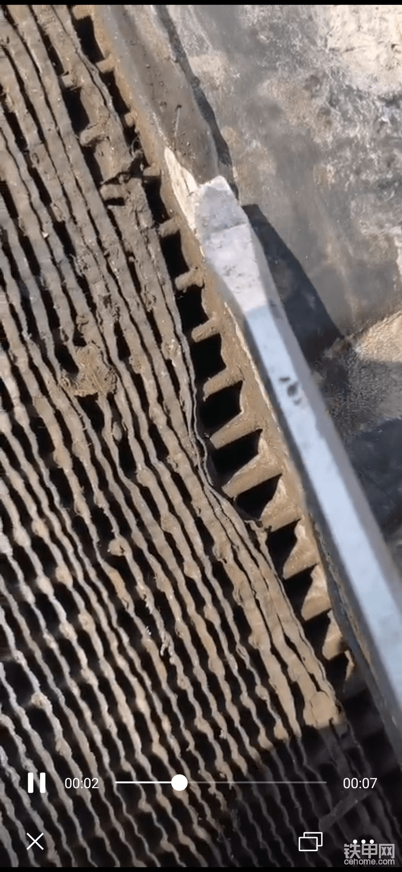

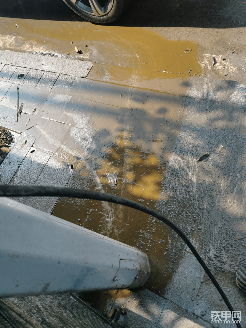

好不容易拆一次,先清洗外表面,用的高压水枪,水枪方向千万要注意,
比黄河水都还要黄,
比黄河水都还要黄,

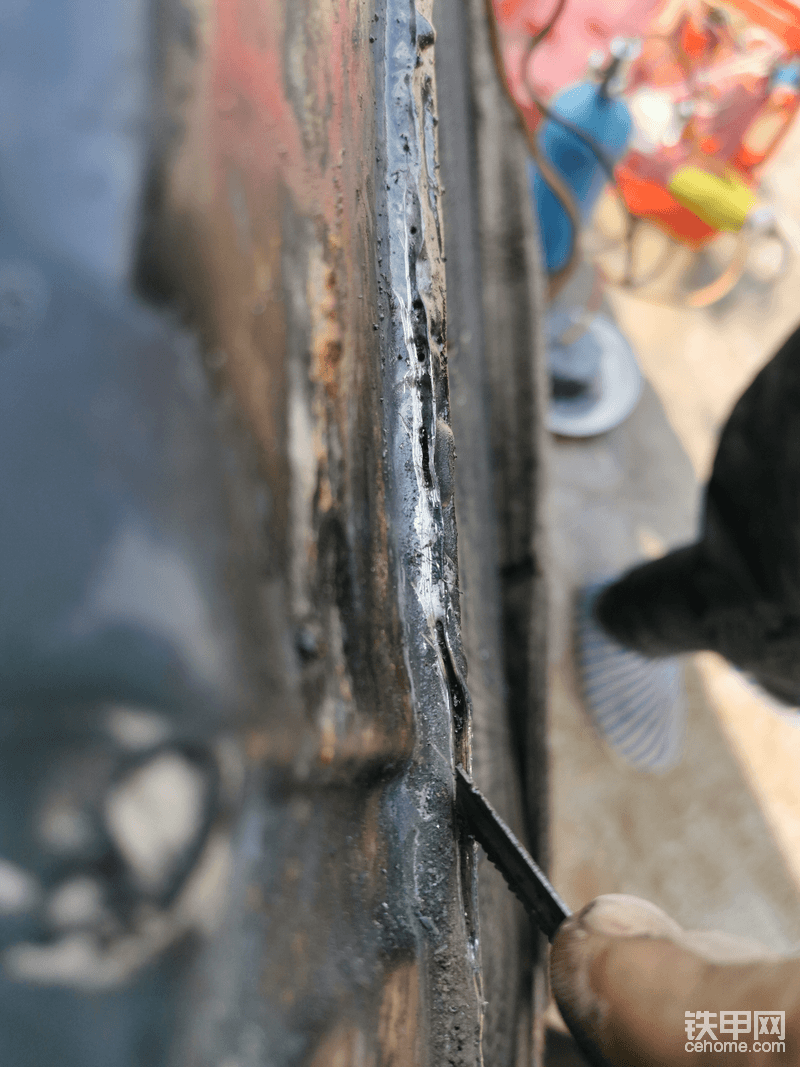

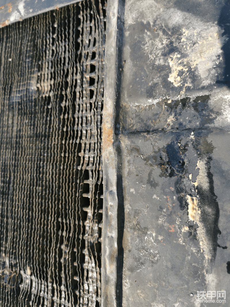

以前焊的焊锡也裂开了,证明以前也坏过,也是被磨破的,说实话,焊得马马虎虎,只管当时,不关你长久,

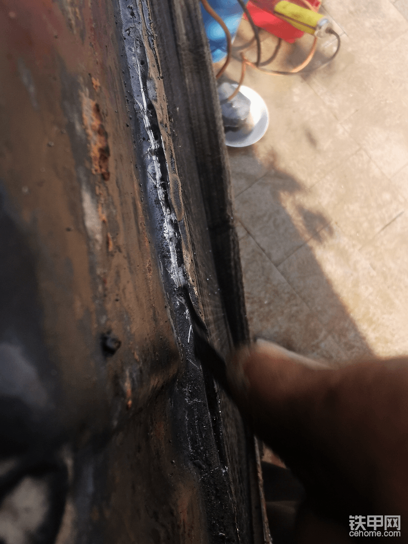

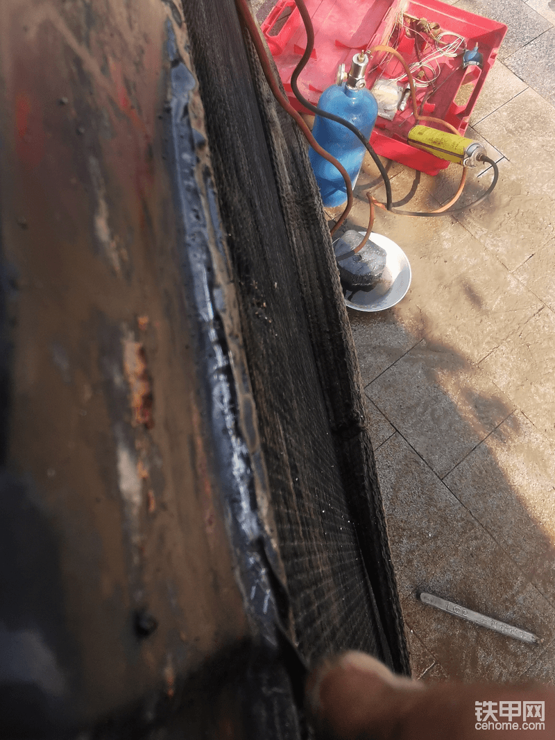

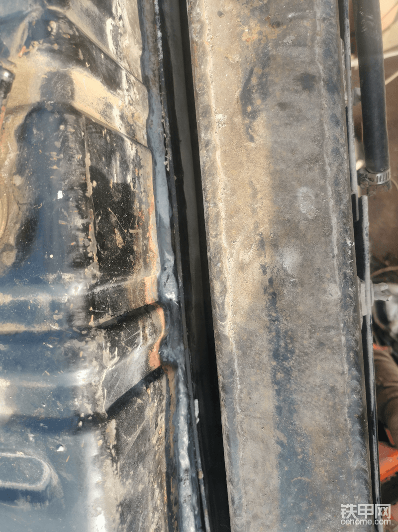

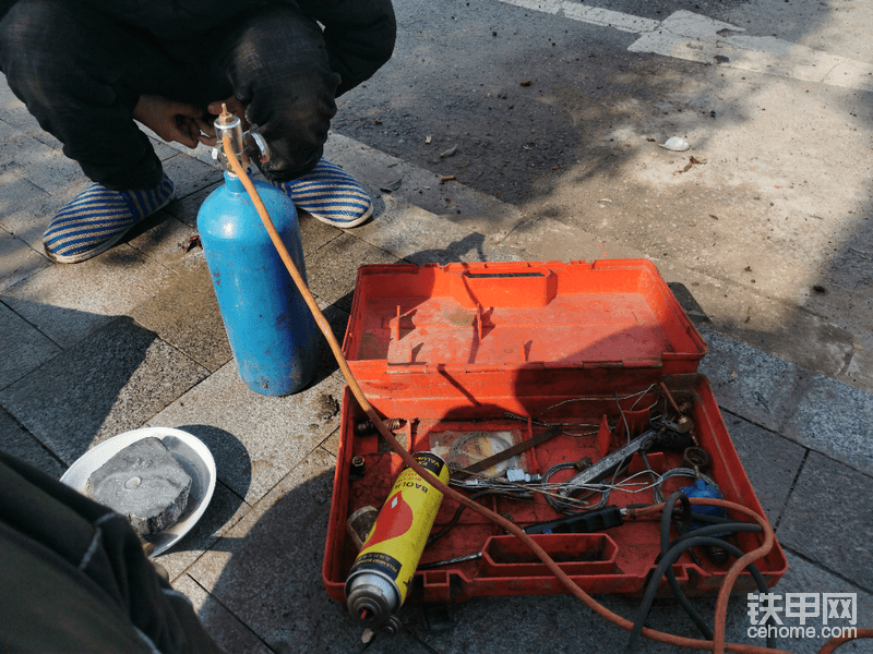

用氧焊把以前的焊锡融化掉,可以看出里面有很多夹渣,我用助焊剂不停的冲刷里面的杂质,洗出铜本来的颜色,除了我自己给自己焊会这样焊,别人根本不会的,除非水箱厂家,
这个是最后的效果,我敢保证,我焊过的,百分之百不会从这里开裂,以前焊过小松的,用了好几年都没有问题,焊接一定要仔细,要细心,用心去焊,没有焊不好的

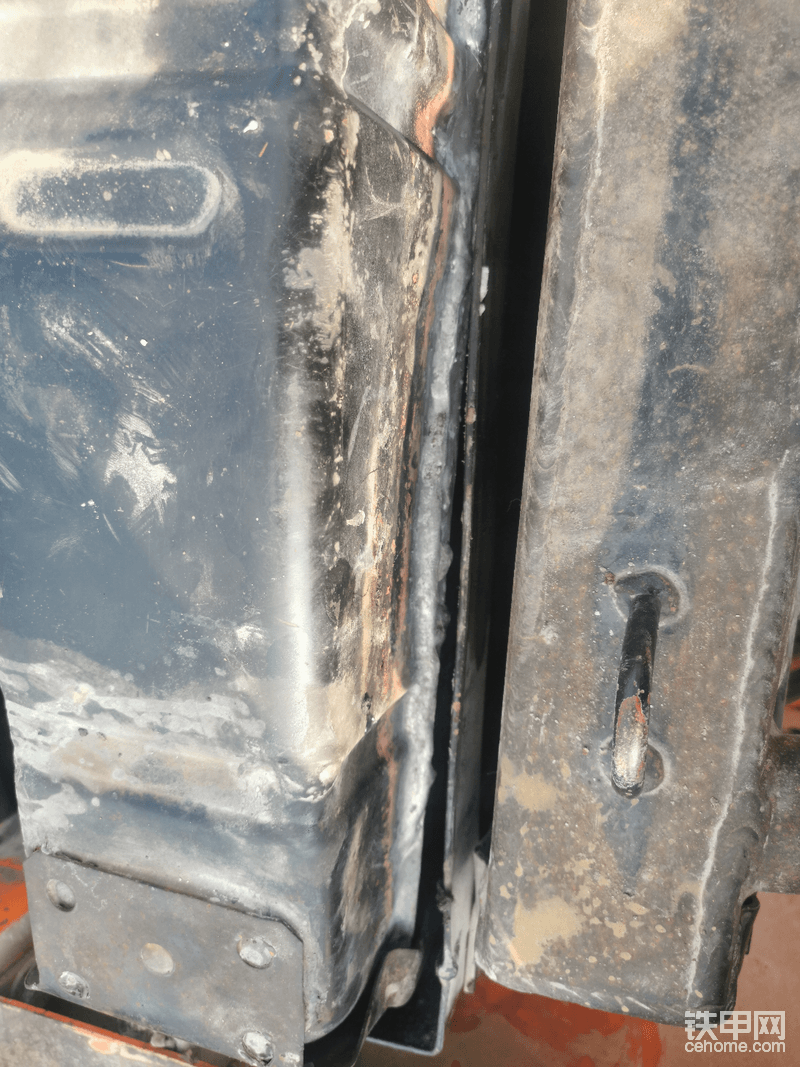

装上挖机才发现,车上的横拉条变形,和水箱之间有摩擦,产生的一个摩擦损坏,以前都坏过一次,如果这次不处理,用不了好久还得坏,我是一个很负责任的修理工,有隐患一定会排除
