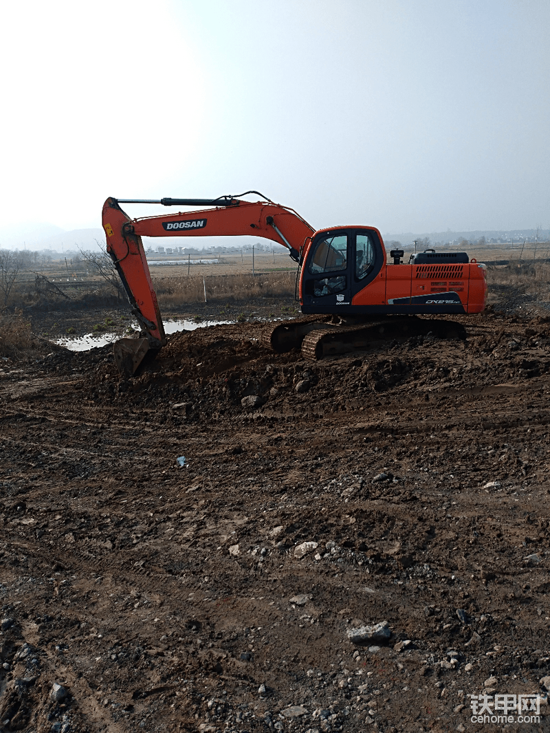

各位甲友们大家好!为了响应小丁村长的号召,年底了我们都来对自己的爱机进行一次评价,2020年已经到来,意味着我们在过去的一年里在工程机械行业中又坚持了一年,一年的时间让我们对自己的爱机又多了一些了解。
我的这台斗山DX215-9C是2017年下半年购买的,两年多的时间已经陪我奋斗了3000多小时,现在挖机不好干,这个成绩在同行中只能算一般。今天我们不谈挣多挣少的事,只来聊聊我的这台挖机在日常工作中的使用情况。
当初选择这款机型的一大主要原因就是颜值,机身两侧独有的腰线设计不仅大大的增加了整机的美观,同时在可使用的空间上并没有受到影响,虽然早已看惯了这款机型的外观,但每次和别的挖机停在一起时,它看上去还是那么的帅气。

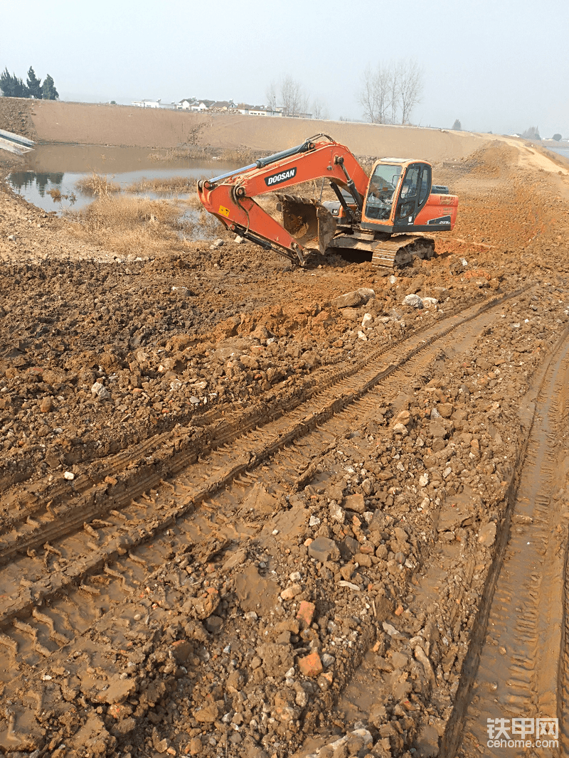

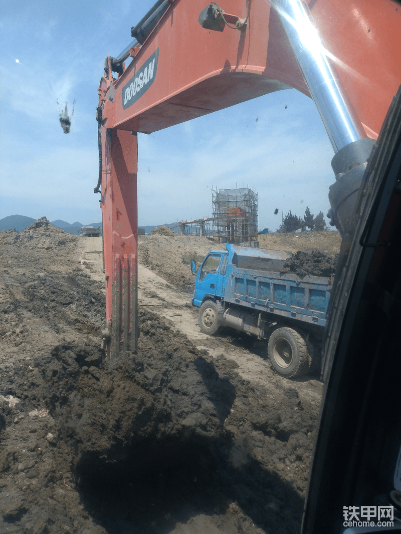

我平时主要做一些土方活,正常选择的都是E模式,转速也选择在1600转左右,在日常的挖土工作中动力还是够用的,自己的挖机自己开,偶尔遇到难挖的也都小心翼翼的干,从不使用暴力,虽然没有卡特、沃尔沃的力气大,但只要慢慢干,难题还是能解决的。

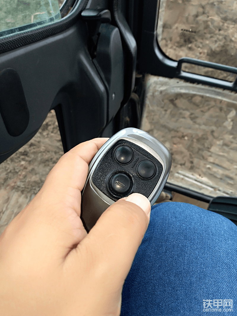

糟人嫌弃的粗大手柄握在手中也没有了往日的酸痛,不过还是怀念日立、小松之类的那种细手柄给我带来的一切尽在掌握之中的快感,只是这玩意撸了两年了还是不见细啊!不过这款挖机的驾驶室设计还是挺人性化的,空间够大,带个徒弟坐后面一点也不拥挤,可能是机子还比较新,感觉密封性也不错。

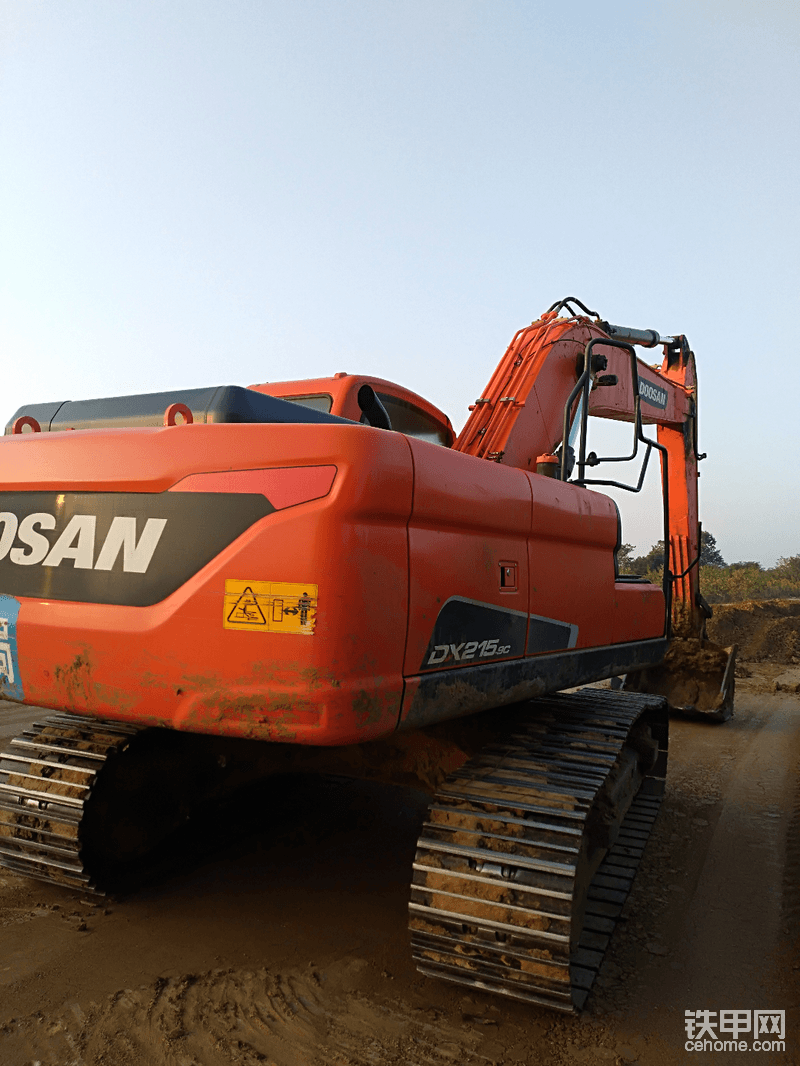

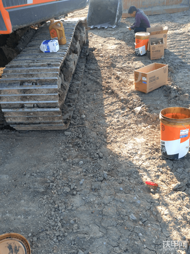

斗山虽说不是什么好机,但我平时还是非常爱惜它,我的这台奔四的挖机两年来除了正常保养花费外还没有花过额外的修理费,虽然也出过几次故障,但在三保期内也都免费解决了,唯一没有解决的就是大臂磨着响,像履带黄油阀漏黄油这些故障据说都是这款挖机的通病,我运气好都给碰上了,独乐乐不如众乐乐,即然是通病大家都有可能会遇上,迟遇上不如早遇上,早遇上三保期内还能免费解决,这样想心理就平衡了不少。
