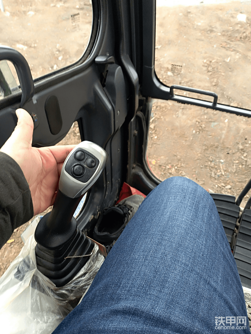

驾驶室空间也足够的大,美中不足的就是两个手柄上端太大了,干活时手握着太难受,也不知道设计师是怎么想的,手柄上装那么多没用的按钮干什么?即使有用按着也别扭。感觉没有小松、日立的实用。

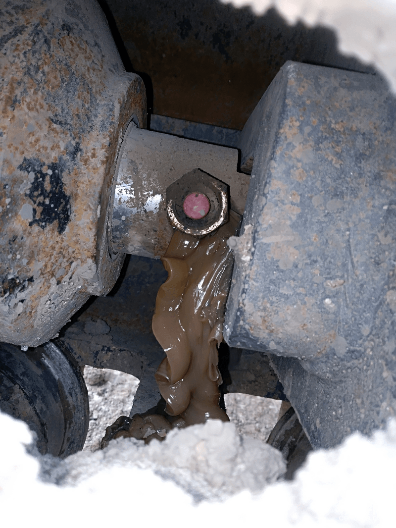

买回来干到1500小时除了出现过一次履带张紧油缸打黄油的那个东西(一时间忘了叫什么,如图)自动松了漏黄油,履带多打了一次黄油以外,目前还没出现别的故障。
