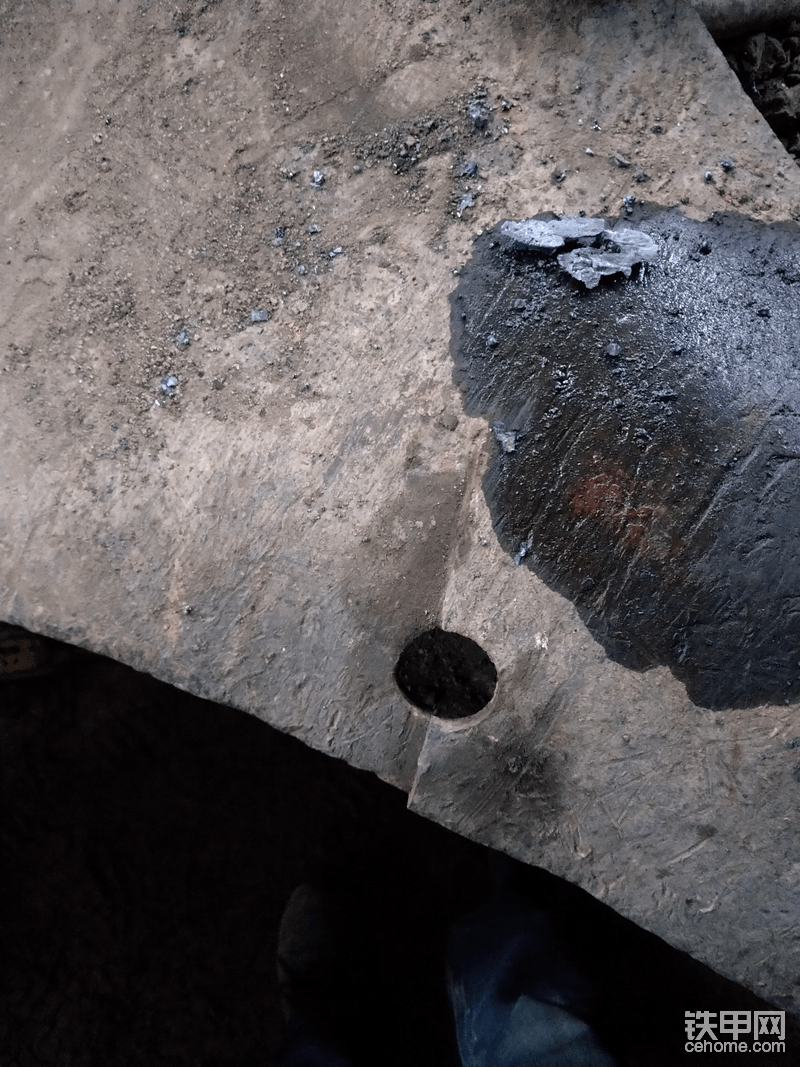

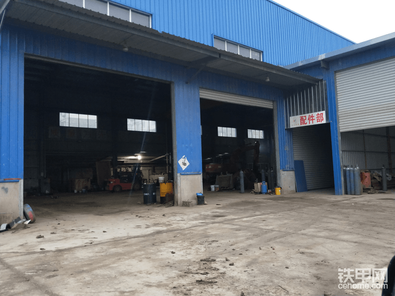

修理厂侍了一整天,校正了右后轮,[表情]家一如既往的沉默,想想17年买他们车时给我的承诺,就觉得不值,都是骗人的鬼话。

两个拖车圈都裂了

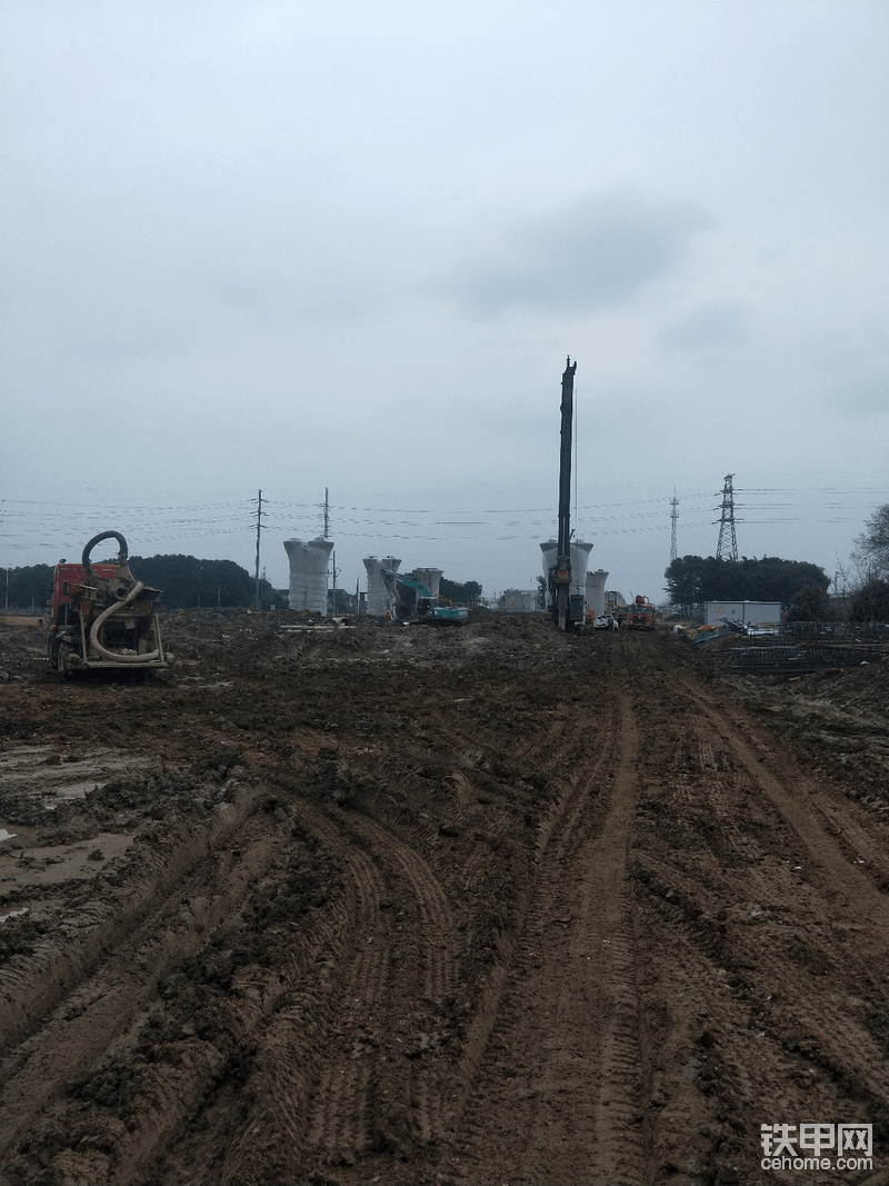

我干活的工地,怀疑我黑[表情]家的可以来现场看看

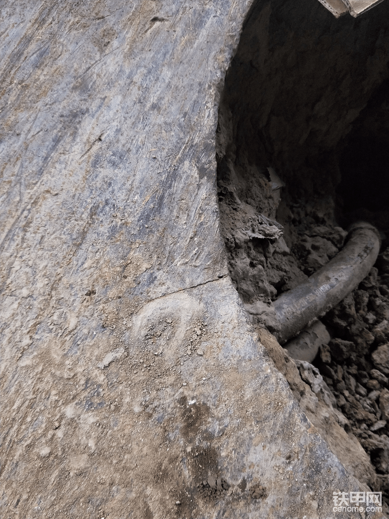

这个卡特售后,没有来现场检查过,责任是𠂆家与我个人无从评说。事实是还有半年按揭未交,我还要养家,没开工就没收入,几大万的修理费还要去借,想想,太后悔买这个挖机了。主动轮上还有裂缝,改天再发给各位看看,我就不信卡特的底架质量没问题!

另外一处的裂缝,这个地方怎么会成这样

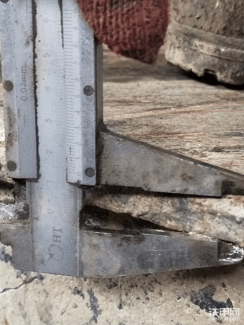

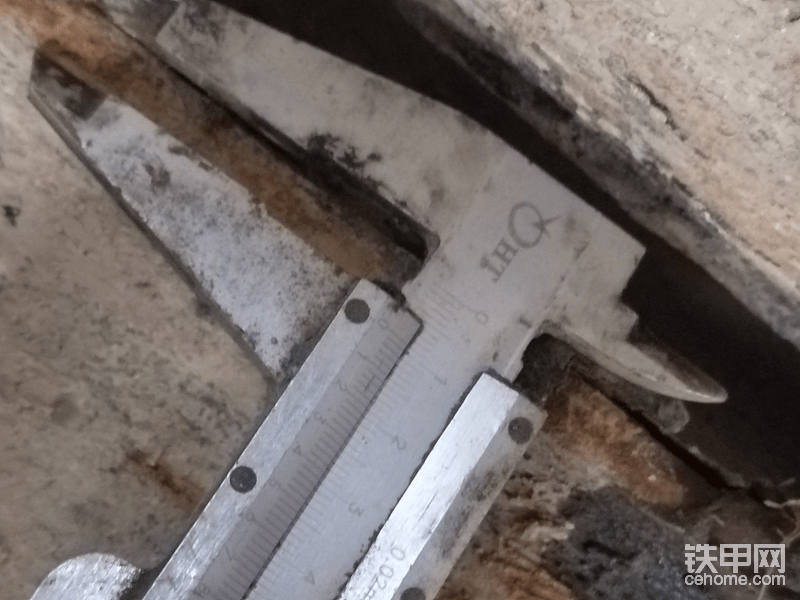

各位来看看钢板厚度
卡特售后太差
2019-12-24
这个卡特,底盘侧面大梁钢板0.9厘米厚,底盘下面钢板1.4厘米厚

走质监局这条路很艰难,关键是你证据不足,这不是几张照片就能做证据的,这类问题,如果是质量原因,会在同一批次普遍发生,厂方会有通知进行加固或召回,但经查,无此通知; 你现在发现的微小裂纹,是在结构件其他部位开裂而受力过大的情况下导致, 说良心话,这状况跟操作手责任心不佳有直接关系,不做定期检查,有了裂纹不及时处理,才导致严重开裂,也能想象到,你的修复方案不会可靠,校正搞不好,会影响履带偏磨,需要认真对待。

销售员的话,不能作为依据—除非写在纸上,由公司确认,不然会被推脱为个人行为; 以我个人四十余年的工程机械维修经历来看,这些新发现且将逐渐扩大的裂纹,是相关结构件开裂失效后,导致这些部位超载受力所致,在受力分析后,就能明白; 说实话,你这台机器,虽无法看到全貌,但能看出,使用维护不佳—,起码,那支重轮都不够数,另外,也无法判断,是标准版,还是GC?如果是GC,那就没辙了,这不是重载版本。你能把系列号发上来吗?反正你也是曝光了。
