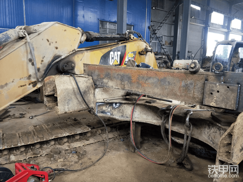

这就是所谓的品牌卡特?还能信赖吗,那种品牌的挖掘机大梁也不会这样断吧。
德阳一枝花
2019-12-25
卡特做大了,难免100台有那么十台八台的,有问题也在所难免。
德阳一枝花
2019-12-25
还有就是焊工的技术问题。
德阳一枝花
2019-12-25
你就是出什么事故?也断不了这么厉害?

卡特售后太差
2019-12-25
各位来看下,我不是估意黑卡特的,卡特的劲大,这个我承认,但售后垃圾,我是遇见了
卡特售后太差
2019-12-25
希望永远不要再碰到这种情况,师傅问我为什么不找厂家换个架子?我说,厂家可能要八万,可我没钱了

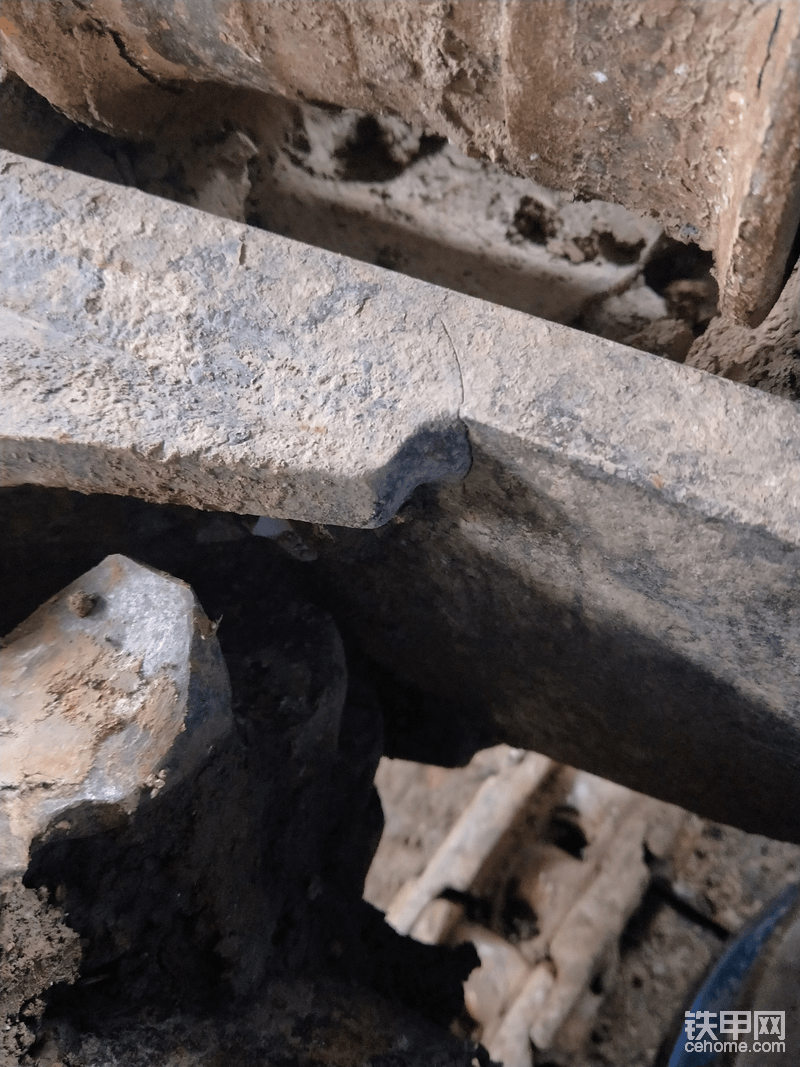

卡特售后太差
2019-12-24
我就想不通,这个地方的裂缝怎么来的,两边都有,主动轮处。各位挖机师傅检查一下这个部位,实在是百思不解
回复(1)
手机用户cdfqv47
2019-12-27
这个是钢质的问题,前面是焊接处,焊接有问题,建议以后要多检查检查大小臂跟回转平台大梁,
